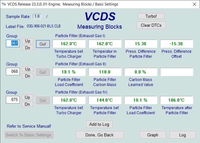

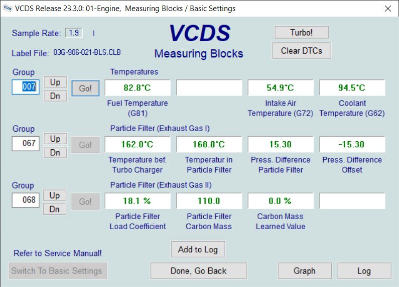

Качих я пак на магистралата за диагностика и направих два лога. При натискането направо се замисли дали ще стигне 4000 оборота.
Не съм направил все още центровката на вала, но не знам и дали ще помогне вече след всичко.
Чудя се дали проблема не е в датчика на коляновия вал, който не съм успял да проверя на диагностиката или пък в дюзите (респективно леглата или уплътненията им)
Прикачам аудио файл с лошата работа на мотора и двата лога.

Това което знам за двигателя е, че е с ДПФ, като при първоначалния преглед и диагностика преди да купя колата от сервиза на Фолксваген казаха, че той е наред и не е задръстен много.
Не съм сигурен кое точно трябва да видя от VAG-COM-а, но направих следните два скрийншота със стойности.
Правени са на карана кола, загрял до работна температура двигател и на празен ход.
