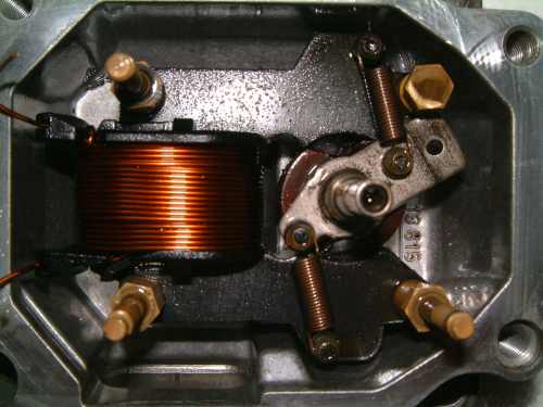

Почистване на ел.блока на ГНП
bay mip
Мнения: 108
Регистриран на: Чет 02 окт 2008 20:54
Re: Почистване на ел.блока на ГНП
Мнениеот bay mip » Сря 29 авг 2012 20:51
Първия път когато чистих моята, не обърнах внимание на положението на лостчето.Разчитах на снимките които правех. Но на тях не можеше да се определи точното положение. Стегнах го в крайно ляво положение и нямах проблем.Така, че огледай си го добре преди да го развиеш.
Мнениеот Xpu100 » Сря 29 авг 2012 21:06
Добре, колега, а то там е с две пружини, дали обаче пружините са събрани когато лостчето е в най-крайно положение?
Мнениеот bay mip » Сря 29 авг 2012 21:35
Пружините връщат оста в крайно ляво положение и си остават леко натегнати.Там нищо не може да се обърка. Пак казвам, важно е в какво положение стягаш лостчето. Там сглобката е конусна, винта стягя лостчето. Чужденеца в клипчето освобождана тази сглобка. Точкови заварки няма да правиш, щото става с припой /тинол/. Бележи си предварително положението на главата по три от стените на помпата и действаш.Накрая, на ваг ком.
Мнениеот V@lDo » Сря 29 авг 2012 21:46
Пружинките държат оста в крайно ляво, после като стягаш лостчето го слагаш и него в крайно ляво и това е :beer не може да го объркаш, както е казал колегата. На клипчето този го врътка в средно положение за да ползва упората на ключето, а не на лостчето за да не го изкриви най-малкото.
Мнениеот V@lDo » Сря 29 авг 2012 22:03
Eто ги пружинките и тук виждаш как е фиксирано положението, дано при теб е чисто.
