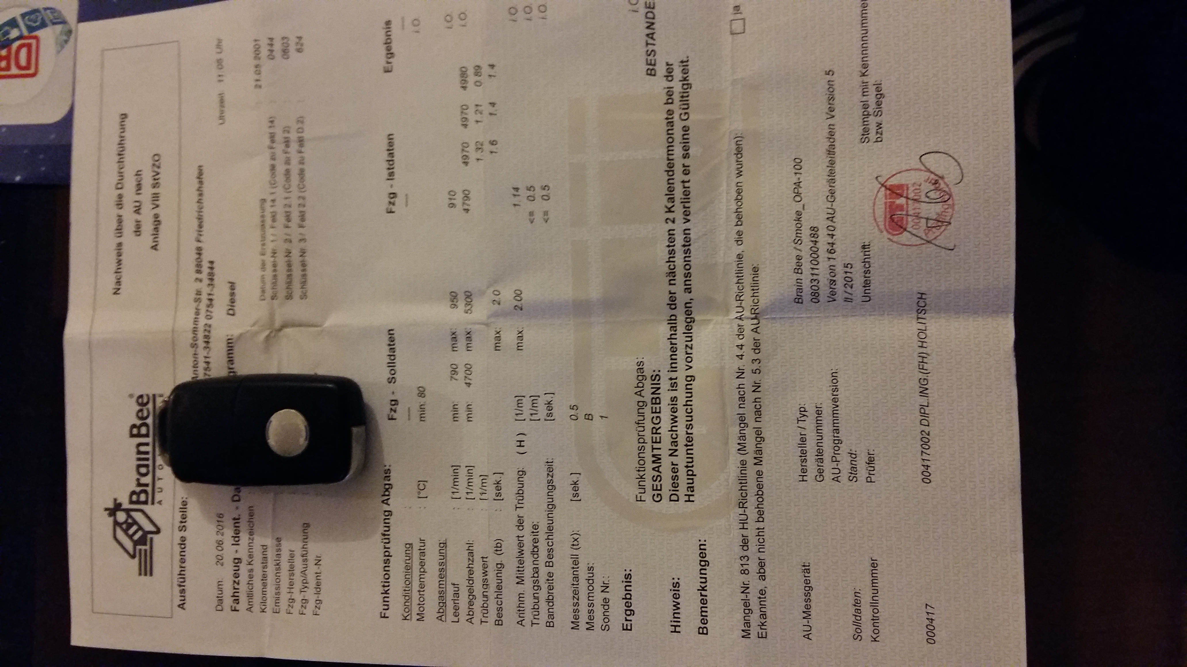

Re: Дизелова добавка Юнак
Кайзен... При автомобила, от който е протокола, имаме 96kw при точно 4000об/мин. Числото в талона, на позицията мощност/обороти е 96/4000, мога и на талона да ти пратя снимка. 90% от тия обороти са 3600. А в протокола ми дават от 4700 до 5300об/мин. Има логика 90% от 5300 = 4770. Реално и трите форсирания при мен са до близо 5000об/мин. Това между другото е тест, на който не съм присъствал(при предишния собственик), а вече на следващия протокол бях там, стойностите вече бяха по-добри, но вкарването в червеното пак не му се размина.
Та двата случая всъщност са:
1) Нормален, оборотите не се ограничават до по-ниски на празен ход, и теста е до червеното в оборотомера(не го гледат от там, знае се за всеки модел точното число), или поне до 90% от тези обороти. Като в общия случай, тия обороти са над тези, при които се постига максимална мощност. Има и изключения- някои са ограничени по-рязко след оборотите на максимална мощност, други развиват доста... Тия неща са и във връзка с електронното управление на горивоподаването, щото с механичните помпи възможностите бяха далеч по-ограничени(но пак се минаваха оборотите на максимална мощност понякога).
2) Втория случай е ясен - софтуера не дава вдигане на оборотите над доста по-ниска стойност. При такива коли ако на теста хванат пушек, трябва нещата да са много зле. В общия случай за тях теста е почти безполезен. (Може да прочете, който му е интересно, как преди време пък въобще не мереха газове немците за коли с Евро 4 и нагоре, а само гледаха за грешки)
В крайна сметка дай ги тия твоите стойности какви са, може и без снимка, само ги кажи, че нещо не ми се вярва да са под обороти на максимална мощност.
Моя автомобил също постига максимална мощност при 4 000 об/мин. Диапазона в протокола е 4 900 - 5 100, а измерената стойност е при 4951 об/мин.
Това също покрива изискването от ≥ 90% от оборотите при максимална мощност, защото в случая диапазона е 122,5% - 127,5%, което е >90%.
Обърни внимание също, че тоя диапазон е доста над 90% от оборотите на максимална мощност.
В смисъл, при 4500 ще си пак над тия 90%, но няма да влезеш в зададения диапазон.
И още нещо - не мерят само при максималните обороти. Те са нужни да се искат, за да може да се осигурят сравними, относително еднакви условия при преходните режими при достигането им. Т.е. като зададеш толкова високи обороти, и малко време за достигането им, определяш колко рязко трябва да се натисне газта, а от това зависи най-много дали ще има дим. Е, не е баш директно зависима промяната на цикловата порция като в механична ГНП, но поне около максимума заложен в софтуера.
Чисто теоритично, ако колата е на границата на нормата, с малко по-"нежно" натискане на газта, но с достатъчно усет и опит, така че да стигне долната граница на изискуемия диапазон за максималното време, може да мине теста. Ама все пак това е много по-малка възможност за вариране, и на практика почти никой не се старае в едната или другата крайност.
У нас, доколкото помня, и времето и оборотите са на други норми - натискаш по-плавно, до по-ниски обороти, и минаваш...
