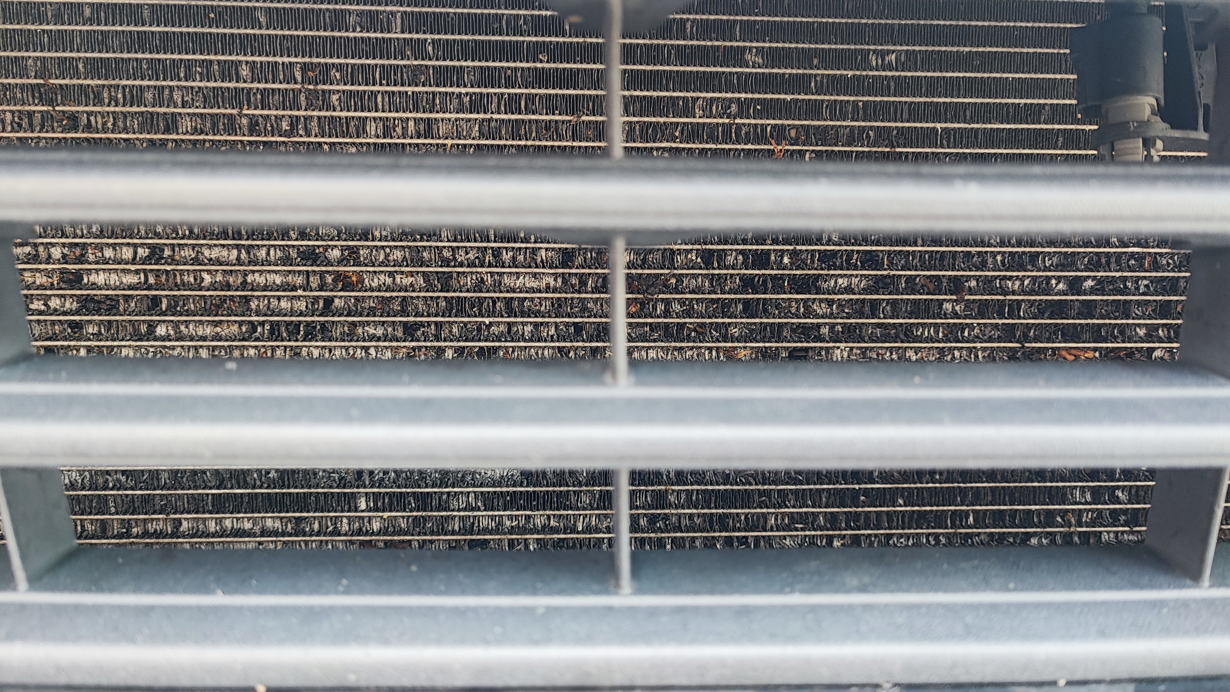

Колата е на 250 000 км. Пробвал съм със струйка, но със слаба струя да почиствам радиатора и след това капеше един ден страшна гняс от колата.

този не е ли на климатика ? оригинален ли ще слагаш ?
fur1ous
Мнения: 1781
Регистриран на: Пет 14 окт 2011 15:21
Двигател: CFMA
Re: Поддръжка и данни за EA288 - 1.6, 2.0 TDI и biTDI след 2015г.
Мнениеот fur1ous » Пон 15 авг 2022 10:45
Този е на климатика, задния може и нищо да му няма.
Иначе с водоструйката се криват още повече ламелите, пробвай да смениш само този на климатика който си снимал, между двата само да се почисти внимателно събралата се мръсотия.

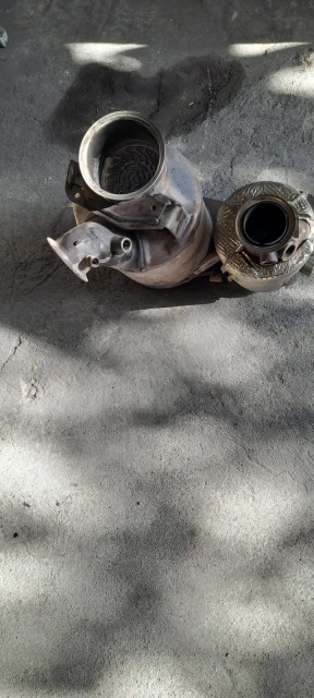

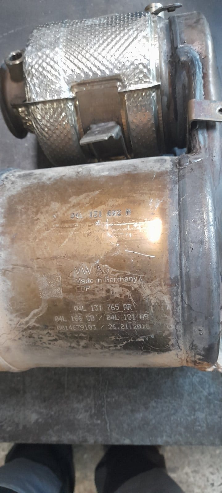

Малко инфо от мен. ДПФа започна да регенерира много често, на около 150 км. Постоянно го следя с vag dpf и забелязах, че както е на 40-45 % (скалата която показва % до регенерация) изведнъж започва регенерация и става на 100-105 %. Последния път беше на 42% и настъпах колата по един баир и бам авариен режим. Загасих запалих и се оправи. Беше записала грешка нещо с налягането на турбината. Преди започваше регенерация при калкулирани сажди, в случая започна да регенерира по измерени сажди. Диференциалното налягане започна да стига до 650. След това оставих колата в сервиз да почистват ДПФа, егр и всичко около филтъра и свързано с него. Казаха ми от сервиза, че дпф и катализатор са наедно и колата е с два егра. Взех колата и занулих ДПФа. Сета ми се струва, че е наред, но до кога не се знае. Може и да се заблуждавам, но сега двигателя ми се струва, че работи по-мазно от преди. Колата е на 250000 км.
