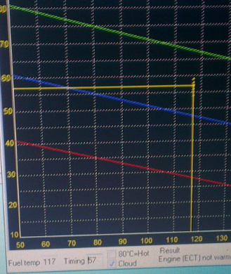

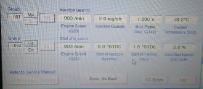

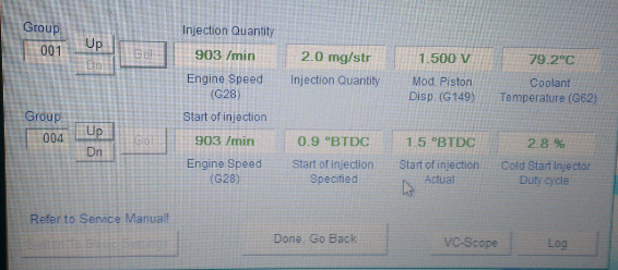

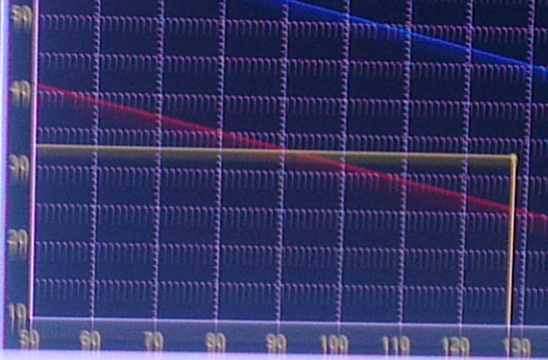

Здравейте колеги искам да попитам за тази центровка,колата е голф 4 1.9 тди 90 к.с. агр 1999,дали е добре и ако не е добре,дали е фатално да я оставя така.Прикачвам две снимки едната е преди да я коригирам(под синята линия на графиката)втората е след корекцията(над синята линия на графиката) към втората прикачвам и снимка от 1 и 4 канал.Колеги някой знае ли,дали на ваг ком може да се види средния разход на гориво за 100 км. и как може да се види и колко е нормалния разход за този автомобил,купето е хечбек.Възможно ли е това,че центровката беше под синята линия да е повишило разхода и след корекцията ще се усетили разхода(ще се понижи ли усезаемо)на гориво.

Колега, добре си я направил центровката. Но си провери зацепването на ангренажа, възможно е освен помпата да е закъснял и разпределителня вал вследствие на превъртане на ангренажното колело на коляновия и това да ти вдига разхода.

При AGR,мисля не е толкова срещан проблема с разбиване колелото на коляновия вал.Относно разхода,какъв е шри теб?С новата центровка може би извънградско ще падне малко.Много зависи и как я настъпваш.
