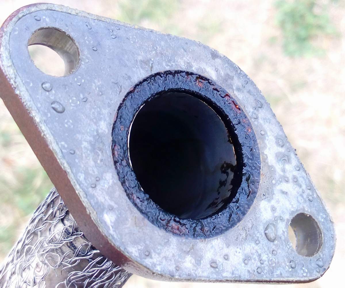

Този уйкенд и аз правих процедурата със спрея за фурни (купих го от Елитис-Варна) :) Не зная дали си въобразявам но имам чувството ,че след като я събрах и раздвижих на магистралата, сега имам повече тяга и в по-ниските обороти. Моя двигател е AGR (90кс) ,но явно факта ,че променливата геометрия липсва при мен не ме е спасил от задръстване в турбината. Моята забиваше на извън градско като я покарам по-дълго около и над 3000 оборота. Ужасна работа ,на магистралата не може да качи един баир ,да не говорим за изпреварвания :(
Аз модифицирах спрея на Apta-Express с най-тънкия възможен шлаух (от Практикер - 0.50лв / метъра) + игла за спринцовка (възможно по-дбела ,за да минава по-лесно спрея). Естествено скъсих металната част на иглата а след като я набутах в дупчицата на дозатора ,отгоре я залях с лепило за по-сигурно ,да не изхвърчи при пръскане от налягането.
Най-голям зор видях с гайките на металната тръба, която идва от EGR-a. Задължително ви трябва спрей за ръждясали болтове/гайки ,хубав камък 12мм (аз пукнах един китайски) + здрава ,стабилна тресчотка или направо Г-образно рамо. Голяма битка беше ,но на края се предаде :)
Дано турбинката се задържи по-дълго в сегашното си състояние...обещавам да пиша след време пак ,за да споделя :)
Хиляди благодарности още веднъж и...хубаво изкарване на остатъка от лятото ;)
П.П. Тъй като няма как да надникна в турбото ,като контрола ползвах тръбата м/у него и EGR-a. Съжалявам само ,че не направих снимки докато още беше в сажди от вътре. Ето как изглежда след спрея на Apta-Express...мисля ,че резултатите са повече от впечатляващи !
