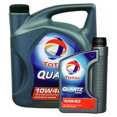

Мнениеот actros1846 » Нед 27 яну 2013 12:00
Това сложих на колата преди 1000 км.
П.П. Ауди А4 Б5 1.9 AFN
total quartz 7000 10w40 1l 4l_c.jpg (43.07 KиБ) Видяна 1615 пъти

actros1846 написа:Това сложих на колата преди 1000 км.
не си сгрешил, според мен :thup
