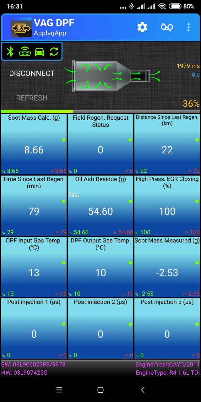

Re: DPF пране - размисли и страсти
Ще споделя малко личен опит от последните дни свързан с DPF и EGR на ЕА189 1.6TDI CAYC:
Преди месец ме вкара в авариен режим заради проблем с EGR. Вчера и онзи ден го сменях, много е неприятно. Снощи изтрих грешките и го пуснах да генерира Readiness code с ODIS. За пръв път си мина всичките процедури нормално, а именно: Тест на турбината, на EGR, на дебитомера, на дросела, на ламбдата и на подгрева.
И сега малко уточнение: Имам диагностиката някъде от около 2014 година, а колата е от края на 2010г. След като е имало грешки в двигателя диагностиката винаги иска да генерира Readiness code като вкарва двигателя в серия от тестови режими за да провери компонентите, които описах по-горе. Още от тогава (2014-2015 година) след като тества турбото и премине към тест на EGR-а тестовата програма приключваше с грешка.
Днес разгледах дефектния EGR модул и открих, че механизма е дотолкова износен, че клапата прави каквото си иска и почти няма връзка със стъпковия електромотор. Дълги години и над 100000км колата е работила с този дефект и го индикира едва сега, когато вече няма никакво управление на клапата. Ламбда-сондата беше дотолкова затлачена със сажди, че не се виждаха дупките по нея. И въпреки това никога не е индикирала проблеми със запушен DPF, нито е правила чести регенерации. Последната регенерация си я направи малко преди да спра да я карам преди две седмици.
Днес след всички процедури най-накрая пуснах стационарна сервизна регенерация с VCDS, защото с ODIS не успях. В началото на цикъла показваше 88
грама маса на саждите. Това е много дори и за камион
От ауспуха започнаха да излизат облаци пушек и невероятна смрад. След около 40 минути масата на саждите стана 2грама, а масата на Oil ash си остана 66гр.
Направих тест до Перник и обратно и определено динамиката на колата е съвсем друга сега. Моментния разход на място от 0.4 л/ч стана 0.3, като на моменти показва 0.2
Извод:
Колите от поколението Дизелгейт са програмирани да индикират грешки едва когато положението е напълно изпуснато, явно с цел да не мрънкат клиентите и да отлагат скъпите ремонти максимално дълго. Въпреки, че съм механик съм карал много години и не съм се усетил, че има проблем с колата
. Затова скоро ще ми се наложи пране или смяна на DPF, който иначе би изкарал много, ама много повече. Колата в момента е на 251 000 км, направени само от мен в България с гориво от нашите бензиностанции.
Съвет: Собствениците на такива коли да се сдобият с диагностика и поне два пъти в годината да си пускат генериране на Readiness code. Тези тестови програми са направени да хващат всякакви отклонения от нормите и показват проблемите много преди да светнат грешки. Само това е начина да хващаме проблемите навреме...
EGR според мен няма как да не е давал отклонения от нормалната работа. Това 88гр не мога да си го обясня , никога не съм минавал 25гр. На колко километра и минути се извършват плановите регенерации при теб по принцип? С кой софтуер е двигателя? Моя ЕГР е сменен на 185хил заради теч от охладителя с оригинален. Към момента на 230хил считам че работи добре. Светвала ли ти е лампа за ДПФ някога ? Според мен имал някакъв вид софтуерен тунинг който е залъгвал централния комп за проблеми с ЕГР и ДПФ , правил ли си нещо в тази насока или колата е стокова?
Само искам да уточним, че ЕА189 и ЕА288 имат тотално различни егр-и. Оттам, тотално различни проблеми.
На 189 е с т.нар. къс път - взима газовете някъде преди турбото и ги вкарва в смукателя. Оттам, има сажди, неравномерно впръскване на изгорелите газове в цилиндрите, самия егр се задръства, всмукателния тракт също и т.н.
За ЕА288 писах по-назад в темата. Може би пропуснах, че има и една клапа след дпф, която повишава диф. налягане за да могат изгорелите и пречистени газове да се смесят с въздушния поток в търбото (студената част).
Да се коментират проблемите на егр и да се дават съвети за тях, без да се отчитат тези разлики е грешно.
Затова, както колегата е писал, трябва да се уточнява поколението.
Въпросния тест е набор от до 8 различни теста на системи, свързани с емисиите. Реално могат да се правят и един по един.
При ЕА288 има също една последователност от тестове, която правихме с В1 и ваг ком. Там тества различни системи - геометрията, клапите (на егр и тази задната), и т.н., но не знам точно колко и какво?
Колегата изказва и едно мое наблюдение, че грешка ще се появи твърде късно. Затова диагностиката и наблюдаването на определени параметри е важно. Но е трябва да се знае и какви са нормалните стойности. Такава информация ни е нужна.
DoH_KuXoT написа:EGR според мен няма как да не е давал отклонения от нормалната работа. Това 88гр не мога да си го обясня , никога не съм минавал 25гр. На колко километра и минути се извършват плановите регенерации при теб по принцип? С кой софтуер е двигателя? Моя ЕГР е сменен на 185хил заради теч от охладителя с оригинален. Към момента на 230хил считам че работи добре. Светвала ли ти е лампа за ДПФ някога ? Според мен имал някакъв вид софтуерен тунинг който е залъгвал централния комп за проблеми с ЕГР и ДПФ , правил ли си нещо в тази насока или колата е стокова?
Той проблемите си ги даваше при опит за генериране на Readiness code, само че не записваше грешки в диагностичната памет, а и поведението на колата не се промени, или се е променяло толкова бавно, че аз не съм усетил.
Регенерации моята кола винаги е правила през около 400-500км, дори и накрая. Софтуера на двигателя е сменян от Порше-изток някъде през 2013г, много преди Дизелгейт. Сменях го заради нестабилни обороти на празен ход. Сега си мисля, че това е било началния етап на проблемите с EGR-а.
Лампата на DPF ми е светвала само веднъж, след много дълго време без да излизам от София през зимата. Колата си е напълно стокова, нищо нерегламентирано не съм правил.
