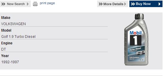

Кой каталог? Я да видим в няколко каталога:
Yacco какво предлагат
Mobil1 какво предлагат:
Castrl какво предлагат:

Да де ама и в тоя каталог не дават 10W-40 :D . Може да си поръчаш Motul от клубния магазин, други масла аз поръчвам от тук: http://bparts-bg.com/ и едно магазинче зад Парк Хотел Москва адреса, на което го има на предната страница.
