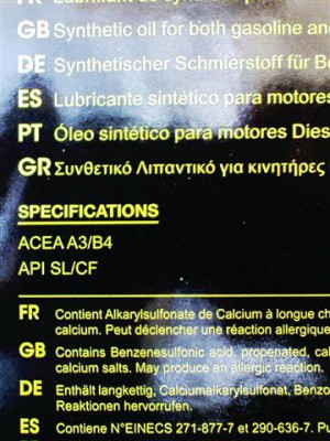

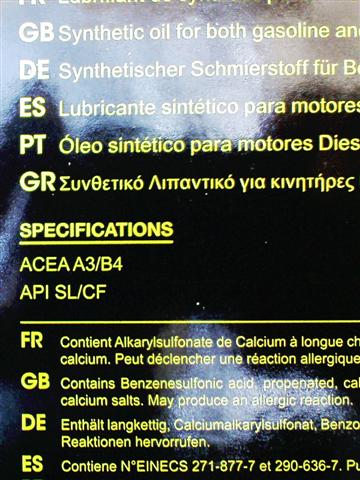

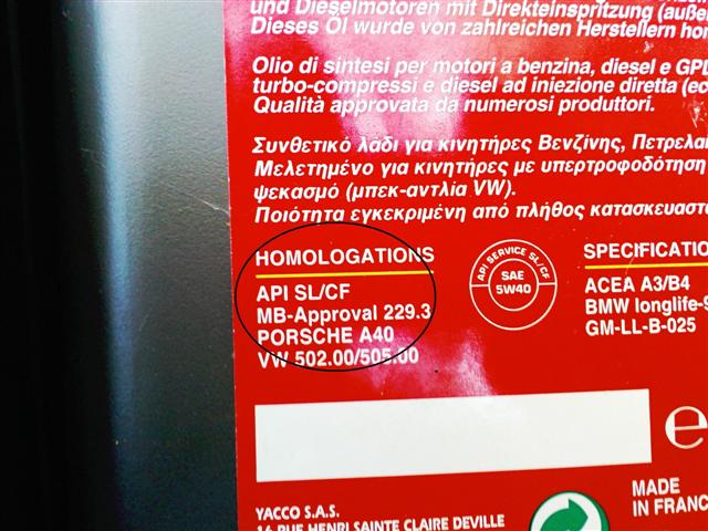

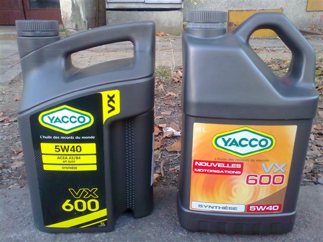

Колеги, искам да споделя с Вас впечатления от маслото "YACCO" VX 600!!! За втори път ползвам това масло.
1.тубата има нов дизаин: в ляво е новия.
2.на старата опаковка има "хомологация" от VW
3.на новата опаковка вече липсва подобна информация тук имаме само "спесификация"
4.цвета на "новото" масло е по-тъмно, и по-мътно!!! Докато "старото" масло е изразен кехлибарен цвят, и е много по-бистро въпреки че е на една година откакто съм отворил тубата.
5.когато реших да си прелея от тубата в по-малко шише което нося в колата си, в него имах от "старото" масло около 100гр.тук с изненада установих че ДВЕТЕ МАСЛА НЕ СЕ СМЕСВАТ "новото" масло "стои" отгоре върху "старото" именно тук забелязах разлика в цветовете и прозрачността на двете УЖ еднакви масла.
Жалко че, колкото и снимки да направих на шишето разликата не се вижда на снимката.
Маслото закупих от "официалния представител" на марката за гр. София

Още преди 3 години престанах да ползвам Яко-продукти. Щом няма спецификация от VW, значи не са им дали! Не слагай масло без VW стандарт. Има много писано по темата...
