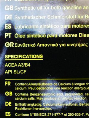

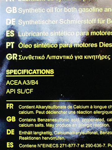

Не забравяйте че, върху новата опаковка на ЯККО няма одобрение на VW !

Re: С какво масло карате дизелите си?
"Не забравяйте че, върху новата опаковка на ЯККО няма одобрение на VW !"
незнам но на VX500 опаковката на която пише премиум(и е с бяло и златисто) си има спецификаций, явно трябва да се гледа като се купува!
В никъкъв случай не искам да убеждавам кой какво масло да слага(такова слагам за 1ви път-немога да нправя сравнение).
А повдигачите си чукат точно докато качат маслото , но съм решил вече да мина на 5в40(което не при всички случаи се оказва ПЪЛНА-синтетика)
