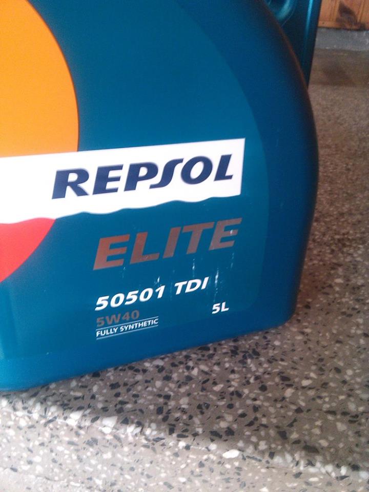

Repsol elite 50501 TDI 5W40 и съм доста доволен,колата ми е голф 3 1.9 TDI 1z, 20 лева литъра от ТЕХ-КО аз го купих с отсъпка 65 лева за 5 литра
