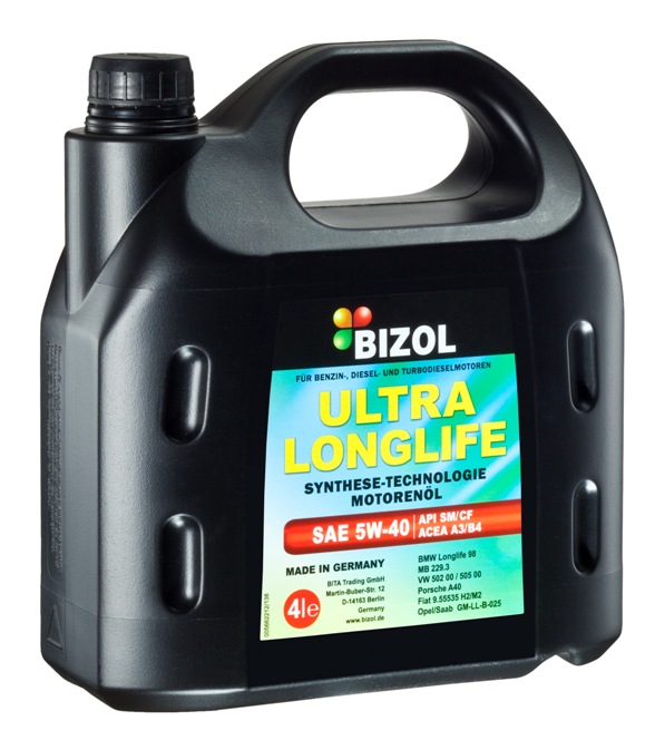

Колеги, какво мислите за това масло?

Масло което не е за пд. Всички други могат да го пробват.
