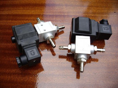

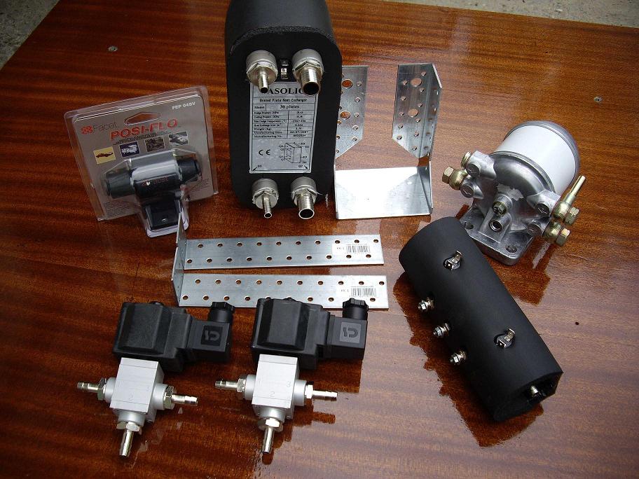

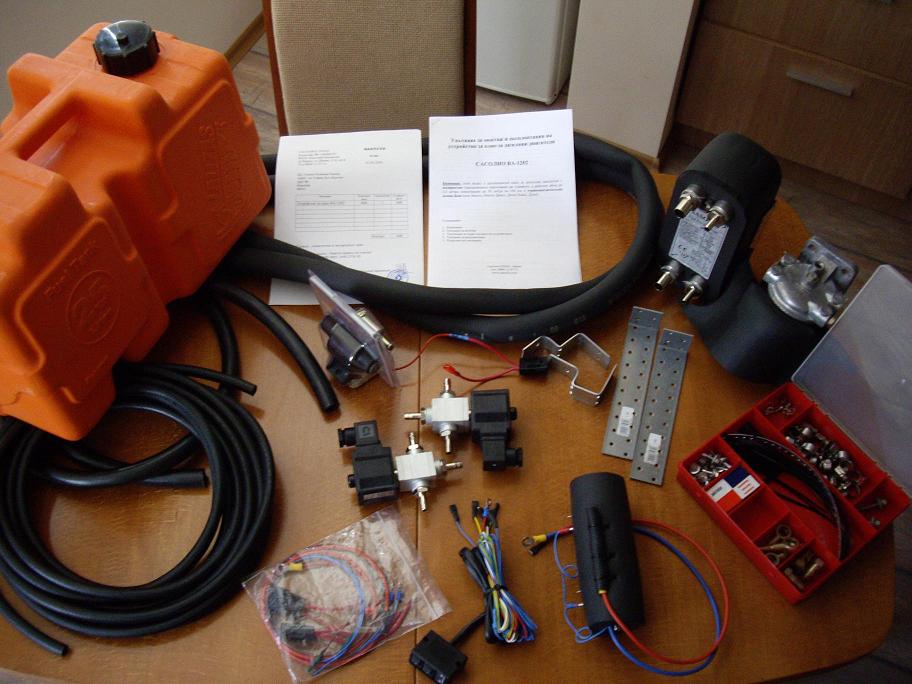

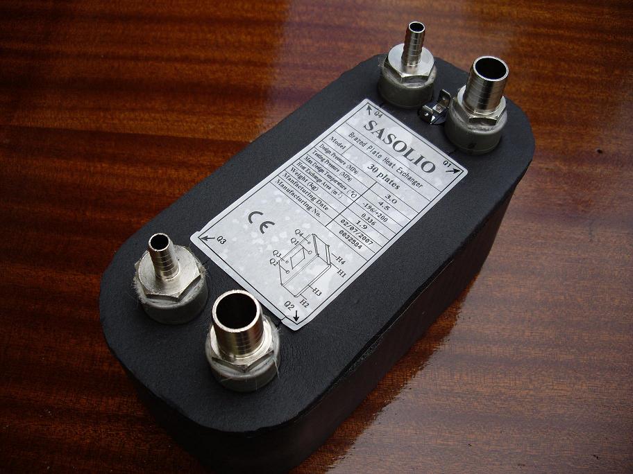

Колега цялата система се продава от фирма във Варна която се казва САСОЛИО
цината и е за кола до1.6 690лв. над 1.6 850лв. тези схеми са от тази фирма.
Моята система си я правих аз и излезе около 250лв. топлообменника става от мерцедес ЦДИ. там има такъв на маслото. Клапаните са също от Мерцедес и БМВ.
клапани за антифриз, защото са с по-голямо сечение. подгревните свещи ми ги прави стругар, но знам че има Голфове с такива свещи на антифриза. маркуча е масло устойчив. Проблема е само помпата до резервара. тя трябва да е ЕЛЕКТРОМАГНИТНА. Това не е обикновенна помпа а такава която работи на импулси, зада спре като вдигне налягане.

ето и снимки
