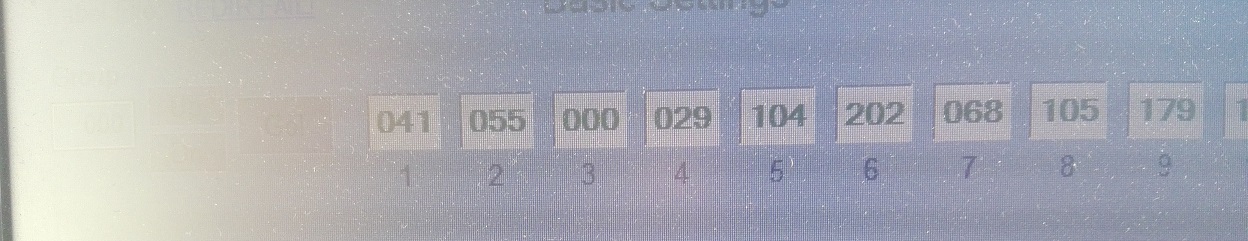

Здравейте,
моля за мнение за центровка. Колата е с мотор 1,9 - АVG
Ето и снимките:
vlado_tonev
Мнения: 5497
Автомобил: GOLF MK4 1.9TDI
Двигател: ALH 2000
Re: 1,9 TDI AHF проблем с центровка на ГНП
Мнениеот vlado_tonev » Пон 01 май 2017 20:42
Леко си в предварение

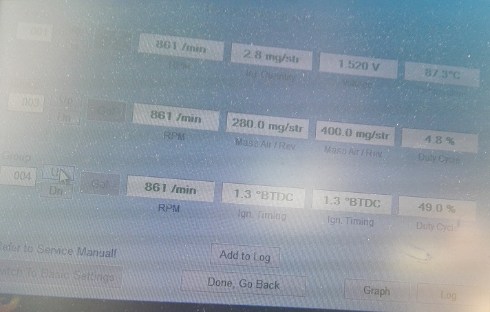

Искам да попитам знаещите, колко трябва да е горивото, предварението за АФН мотор. Това е в момента , извинявам се за лошите снимки.
vlado_tonev
Мнения: 5497
Двигател: ALH 2000
Мнениеот vlado_tonev » Чет 29 юни 2017 21:45
Иска малко предварение.Тайминга сега е 55,направи го около 60-62.И процентите ще станат нормални,защото сега са малко високи(49.0% на снимката).

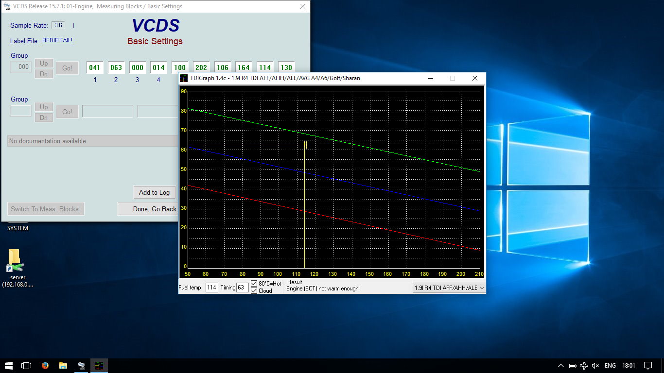

Мнениеот apekov » Пет 30 юни 2017 10:25
Миналото лято ги бях докарал на 57 от 34, а гледм че са мръднали пак надолу. Възможно ли е да се е охлабил малко ангренажа. Някъде гледх че трябва тайминга да е над 65, а горивото 3.5 - 4милиграма. Знаеш ли колко трябва да си е фабрично.

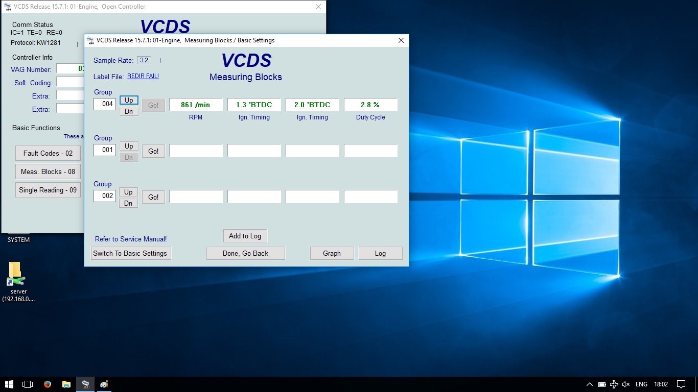

Мнениеот satansho » Нед 29 окт 2017 20:26
Мотора е AGR 1.9 TDI 90k.c
който пуши синкаво от известно време, и леко харчи масло. Работи и пали без проблем, без тресене и прекъсване и колата върви прилично без аномалии като харчи нереално малко. 4-5л/5-6л -извънградско/градско
Имам няколко въпроса към хората които са наясно.
Стойностите в кутийките I.Q. Idle Stabilization се oтнасят за количеството впръскано гориво за отделните цилиндри ?
Как се установява това ?
В моят лог не се вижда стойност за 4 цилиндър и това не е моментно състояние, тъй като всяка дюза няма управление какво може да значи това?
ето и при студен двигател

Мнениеот satansho » Сря 01 ное 2017 8:11
Сам ще си отговоря на последният въпрос :mhihi
Отклонението е корекцията, която ECU прави, за да поддържа безпроблемна работа. Така че, ако корекцията е твърде голяма, това показва, че инжекторите имат проблеми
Обикновено, когато корекционният фактор надвишава или е равен на 1,0 mg , започва да се забелязват проблеми.
numbers are added or subtracted to the idle IQ. They would really be a better indication if you changed them to % of idle IQ.
Смисъла на стойностите на параметъра injection Quantity Deviation са с колко ЕКУ компенсира подаването на горивото спрямо умната дюза (тази която липсва)
Ако някоя от тях е с много по високи стойности напр. 1.5 -2 или повече в + - вероятно има слаба компресия съответният цилиндър, блокирал клапан, замърсен инжектор и се налага да се компенсира.
В минус преподлагам е обратното - "пикаеща" дюца, висока компресия, "запецнал" инжектор в отворено положение и т.н.
Това поне аз разбрах от недомръвките из интернет. Надявам се да е полезно
