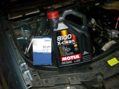

Да позная ли, че колата е от Италия? :biggrin
При продължително каране без смяна на масло (каквото се случва там), маслото става на нещо като грес и полепва в картера и на други места в двигателя. Така при смяна то не изтича, а си седи там.
Нещо такова се случва:
Друг вариант е като ти сменят маслото да не сменят филтъра... :screwy
Както и да е - препоръчвам ти тогава да вземеш и тази добавка на Бардал за прочистване на двигателя преди смяна на масло: http://fanshop.vwclub.bg/dobavka-bardahl-promivane-dvigatel. Тя разгражда налепите и те изтичат през пробката при смяната на маслото след това.

Vlad777 написа:Както и да е - препоръчвам ти тогава да вземеш и тази добавка на Бардал за прочистване на двигателя преди смяна на масло: http://fanshop.vwclub.bg/dobavka-bardahl-promivane-dvigatel. Тя разгражда налепите и те изтичат през пробката при смяната на маслото след това.
Изпробвана е от мен въпросната добавка. На стария ми мотор доста боклуци извади и поне горнището е проверено, че се изчисти. Гарнитура на капака на клапаните преди промивката я сваляхме да я лепим, а след промивката направо я смних. Имаше доста голяма разлика!
