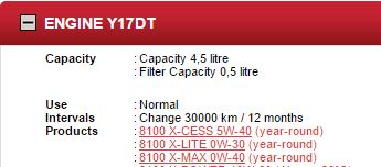

Дават го 4,5л ако успееш да изсмучеш всичко от картера и го напълниш до горния белег на пръчката,но и при мен от 5 литрова туба винаго оставаше почти литър дори и след смяната на картера след спукване в дупка....мистерия icon_idea

4.5 литра, заедно с новия филтър
