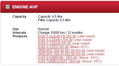

Не е никакъв проблем да се кара TDI с 10W40 ако производителя на автомобила го е одобрил /120 000км съм карал и зима и лете AHF с такова и турбото си беше в перфектно здраве/ ! Просто при разлика от 4лв на петлитрова туба между Mоtul 10W-40 Synergie 6100+ и Motul 5W-40 X-cess 8100 не си заслужава да вземеш по-евтиното
Re: С какво масло карате дизелите си?
Абе ти си карай с 5w40, а 10w40 го махни па ако ще и папата да го е удобрил.
- radi_nrj
- Мнения: 9331
- Регистриран на: Вто 20 ное 2007 16:06
- Автомобил: Audi A6 C4 Quattro Golf 4 TDI
- Двигател: AEL ALH
Motul не са на това мнение:

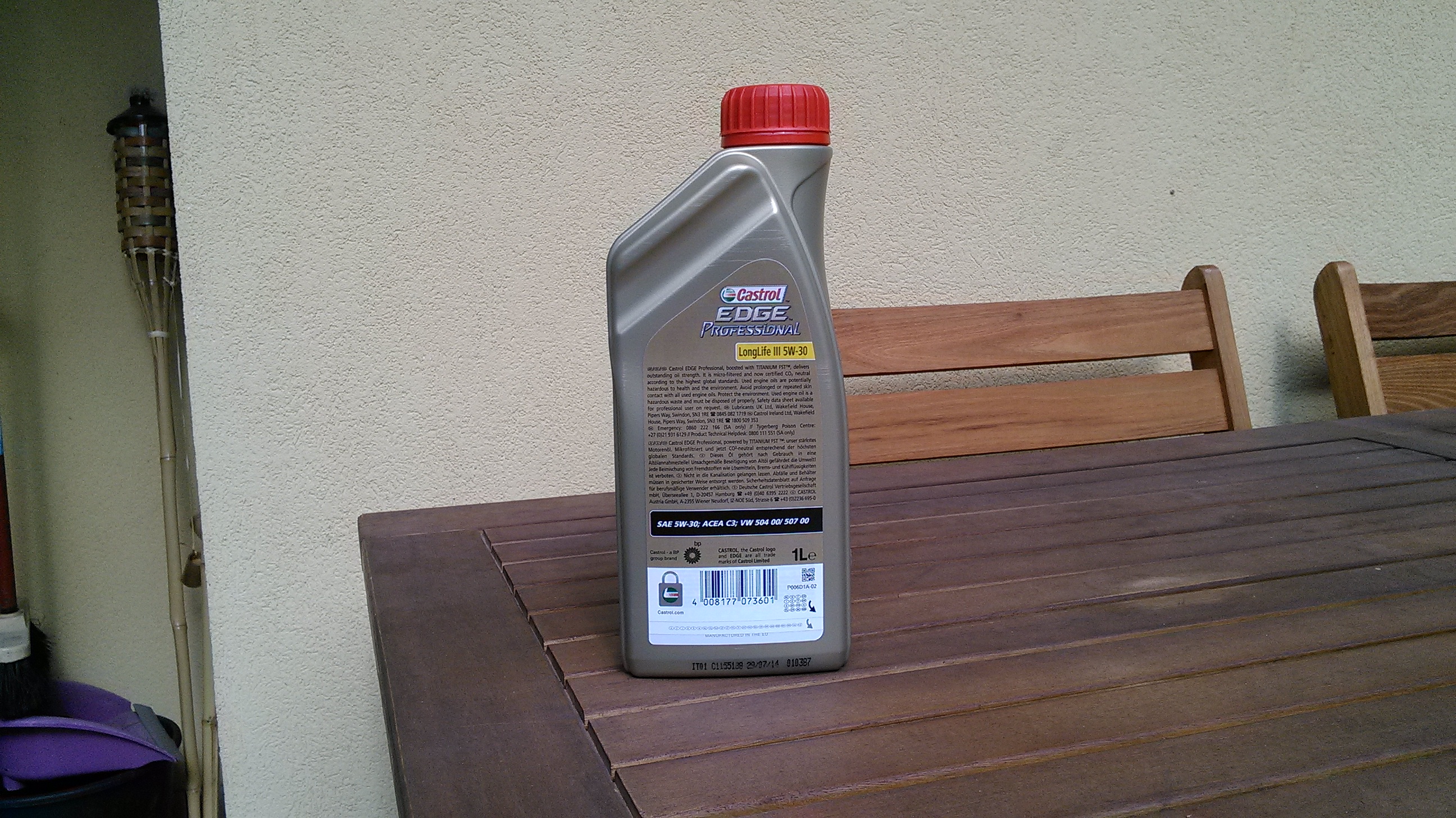

С 5-40 на селениа ,на Ауди 2.5 тди, имам минати над 100 хил. без никакви ядове.Продадох го на над 350 хил.А ето това масло слагат в момента в сервиз на ФВ в Италия http://store.picbg.net/pubpic/18/31/2851ec13b8f61831.jpg

Изглежда ми хубаво масло. Колко евра е литъра? И един въпрос. Залужава ли си да слагаш такова масло на пд без дпф на който стандарт 505.01 му е достатъчен?
- petiaivanova12
- Мнения: 162
- Регистриран на: Пет 21 авг 2009 12:17
- Автомобил: SEAT ALTEA XL 2.0TDI
- Двигател: BKD 2008
- Местоположение: sofia
Много ама много си заслужава!!!
