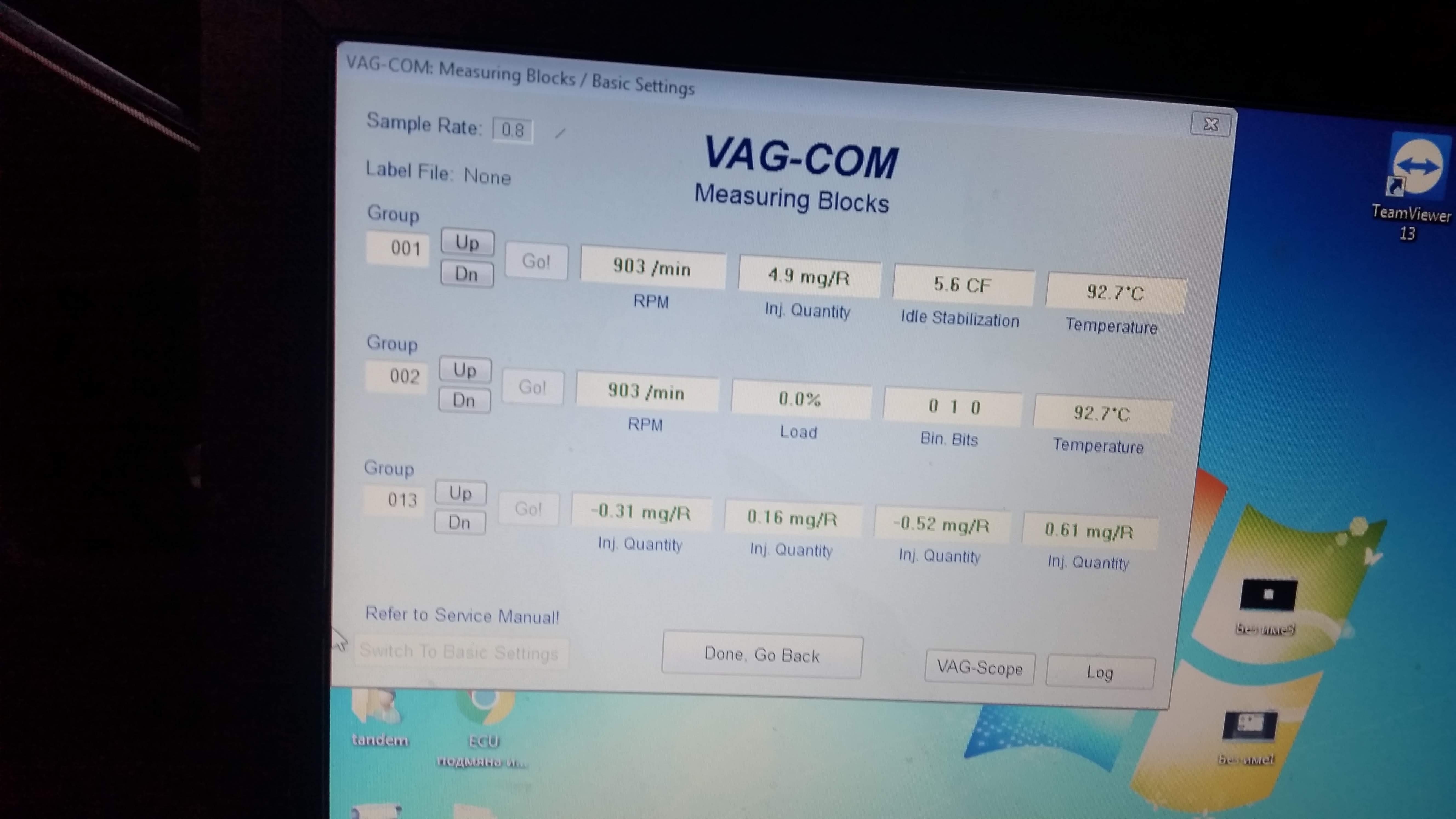

Чета , за оборотите моите са 903 на място и ми се струват високи. Прилагам снимка от VAG com , ако може някой да разчете стойностите. Колата пасат 131к.с avf

И при мен са 903 оборотите но мисля че е така заради 4х4 .
Моментния разход ми варира 0.6-0.7л.ч по борд компютър.

При мен са 924 и разхода на място е 0.7л/ч, дюзите са +-0.4 на всички цилиндри, синхронизация та е - 0.6/-1.1. Колата е голф АРЛ
