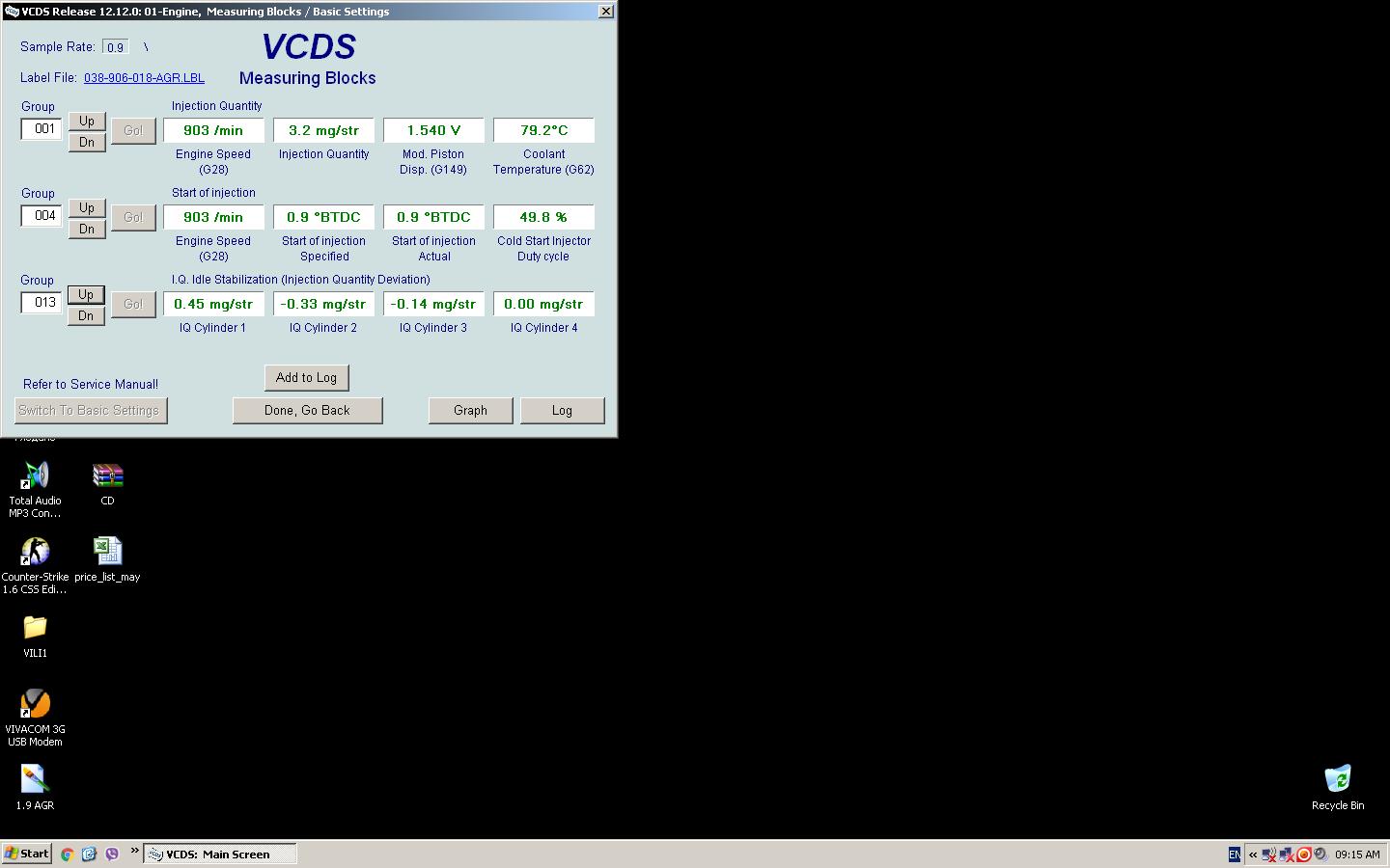

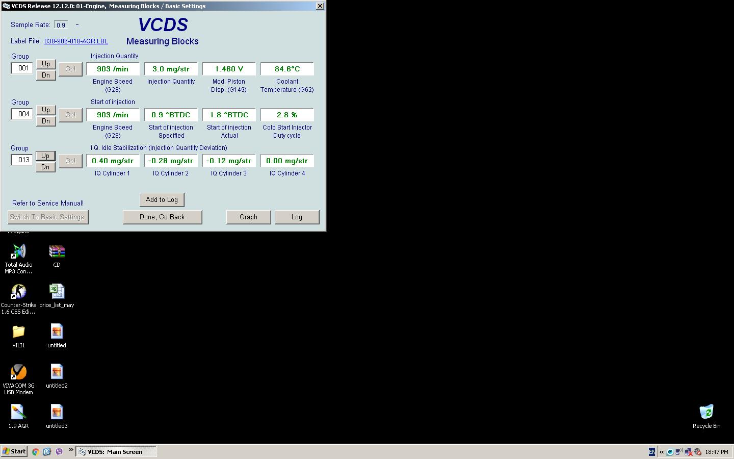

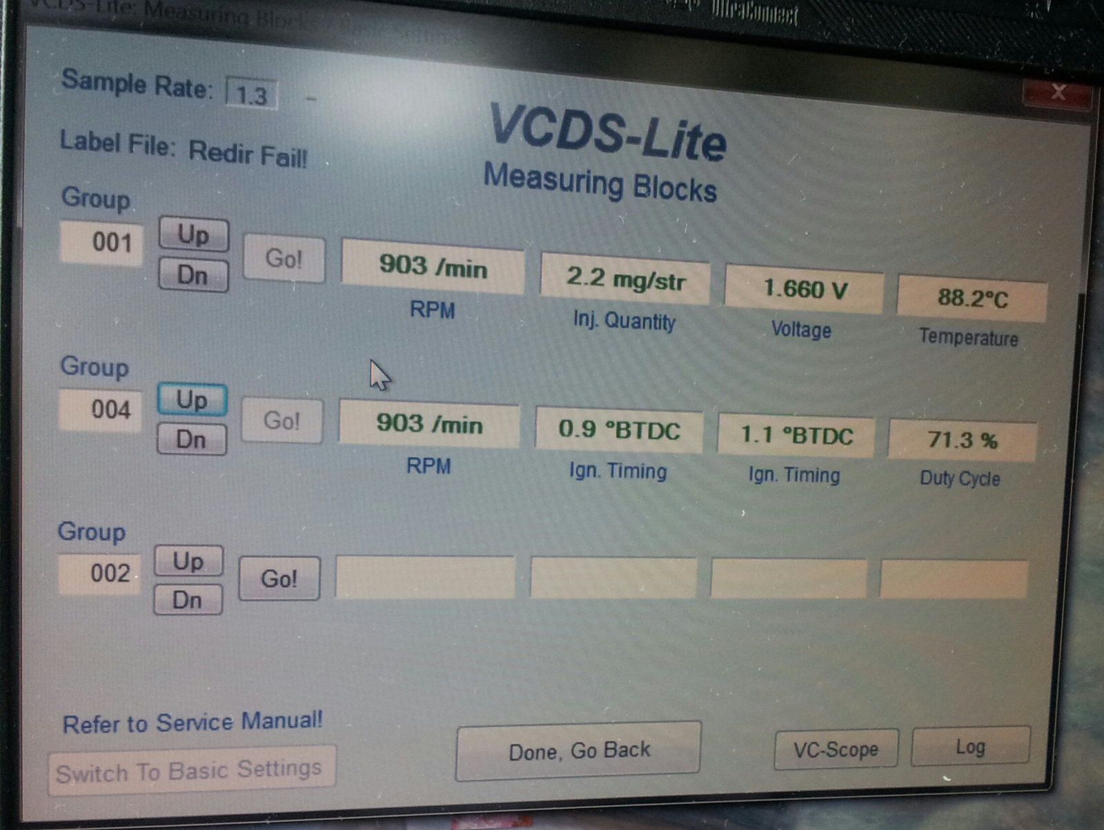

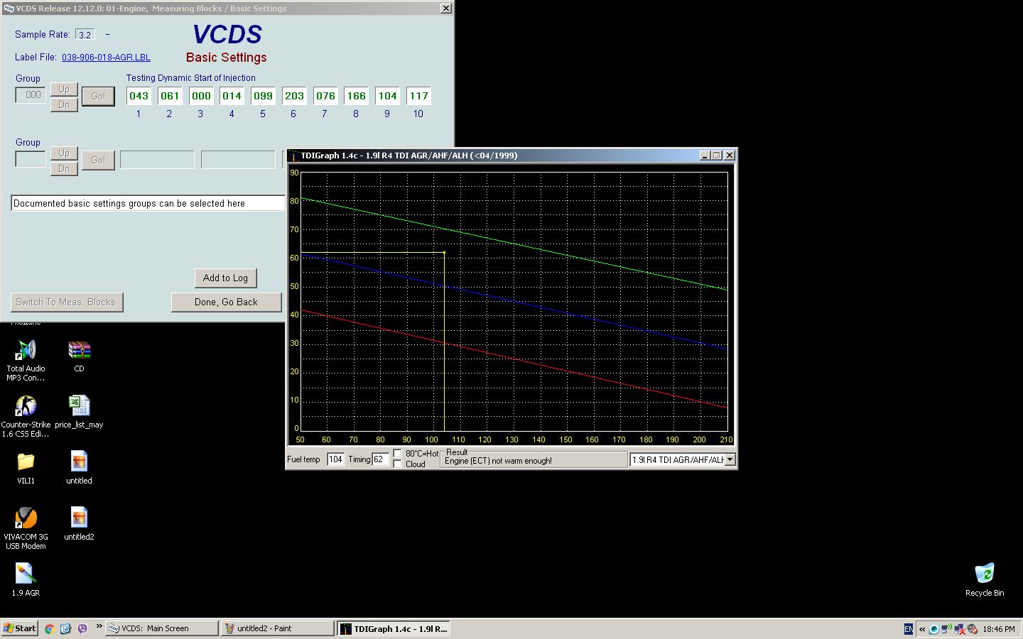

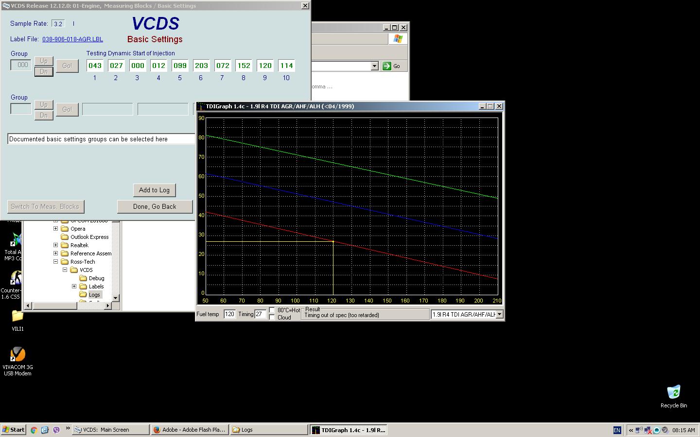

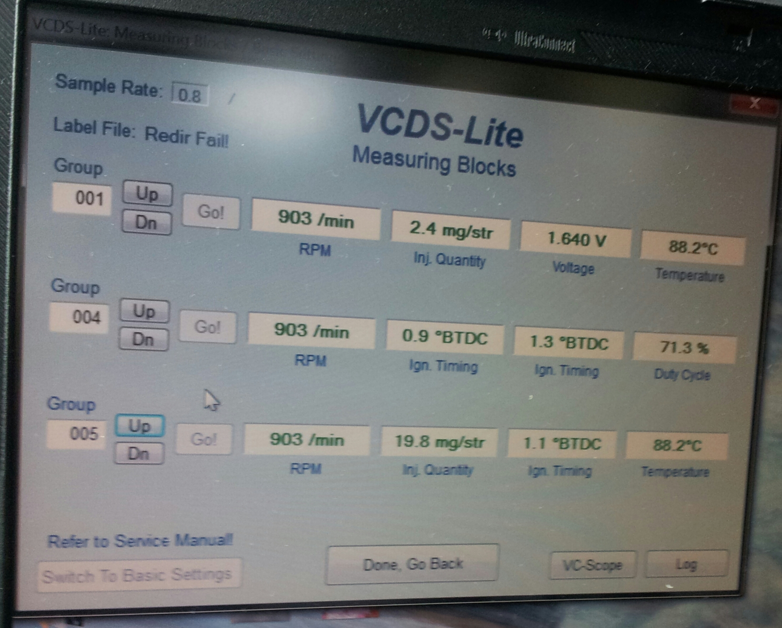

Така добре ли е или да се заиграя още? Колата е голф 4 1.9 AGR на около 370000км. Сякаш малко по-твърдо работи мотора(след като преместих колелото с около 1мм напред), по като трактор и леко по-мудна ми се струва в ниските... На първо палене при студено време под 0 градуса, правеше един много приятен синьо-бяло-сив пушек, при топло време никакви пушеци при палене. Утре сутрин ще я видя ще дими ли.
Преди настройката - първите 2 снимки
След настройката - последните 2 снимки
P.S. Вече го няма синия пушек на студено палене.

Мнениеот goppa » Пет 05 яну 2018 20:53
Заръстена ти е цедката на авансаторния клапан.

Мнениеот pesho_sl » Пет 05 яну 2018 21:11
Значи това трябва да сменя:

Мнениеот goppa » Пет 05 яну 2018 21:13
:th_up
Покрай това не е зле да си смениш и всички гумички по помпата.

Мнениеот goppa » Пет 05 яну 2018 21:54
Абе става и на място.
Но
Добре е да си го правил преди за да знаеш какво правиш, защото на място няма видимост. Обикновено малкият о-пръстен остава залепнал в помпата и за да го извадиш трябва да бъркаш в отвора. На място е гадно.
Плюс това, ако тая цедка е мръсна, значи и буталото на авансатора е мръсно. А това почистване на място е абсурд.
Най-добре вваляне на помпата и пълно обслужване.

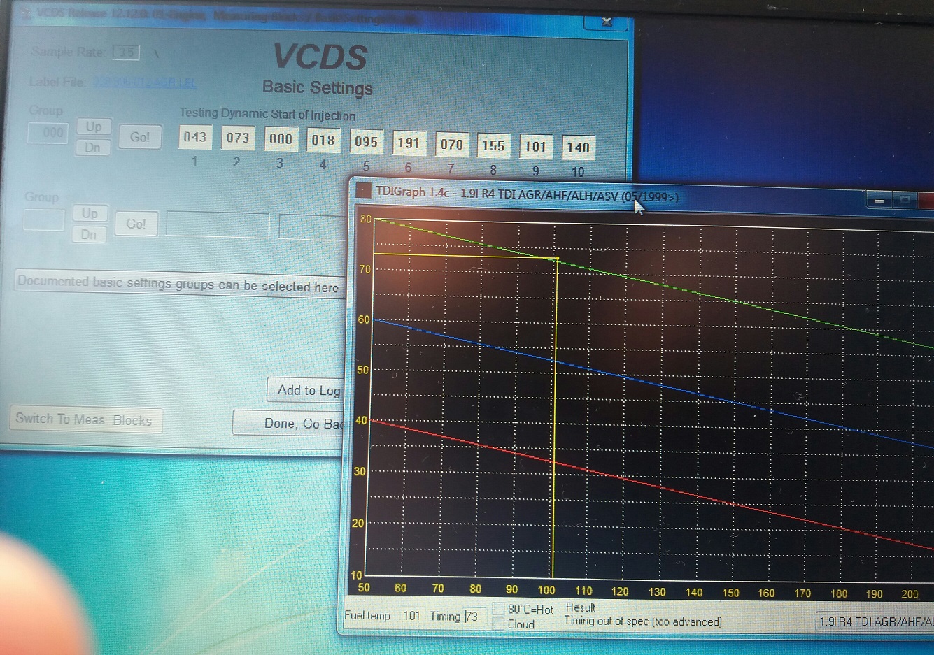

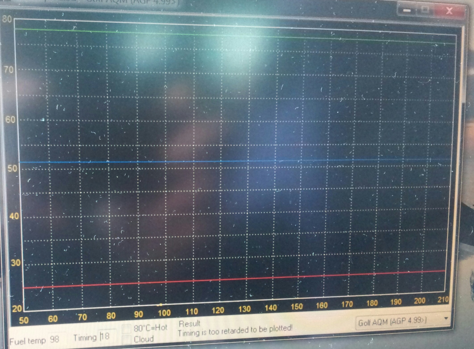

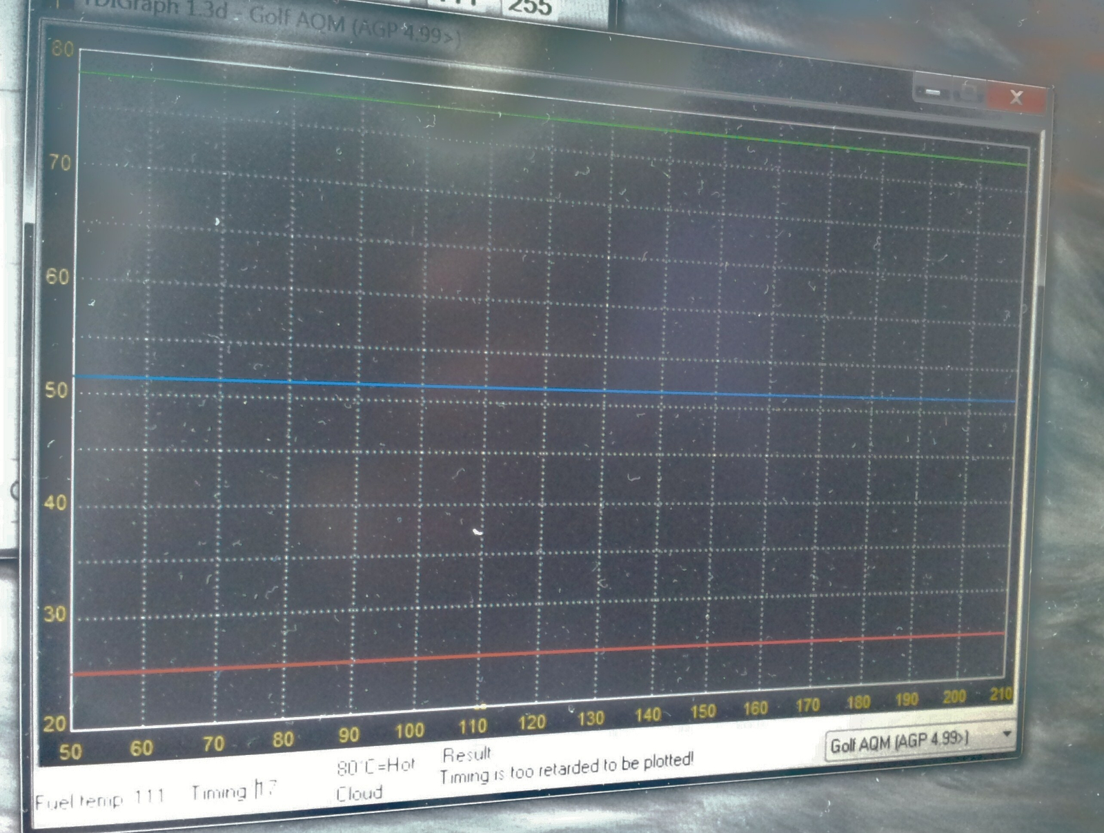

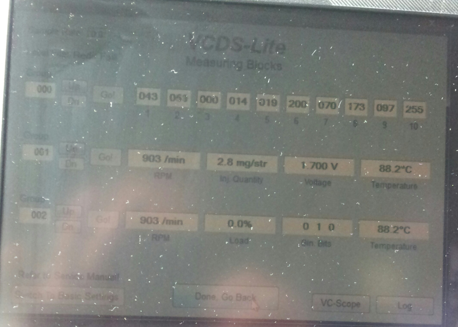

Здравейте, и аз да споделя проблема с ГНП-то, мотора е 1.9 SDI. Сменихме горната гарнитура на капака и тази под нея защото течеше от там. Мотора е AQM. Ето снимки от преди смяната:
Ето снимки след смяната на гарнитурите на ГНП:
Притеснява ме защото центровката я няма никъде в скалата, само с точки е отбелязана и с числа.
Какво трябва да се бутне и коригира за да е ок? Колата пали от половин оборот, не пуши. Преди смяната на гарнитурите сякаш претрисаше по малко при студен мотор и бучеше по малко!
Благодаря предварително и се извинявам на колегата, че използвам неговата тема!

Мнениеот martom » Пет 12 яну 2018 13:49
Timing -а ти е 18 а скалата почва от 20.Мисля,че си доста в закъсниние

Мнениеот KroBest » Пет 12 яну 2018 14:35

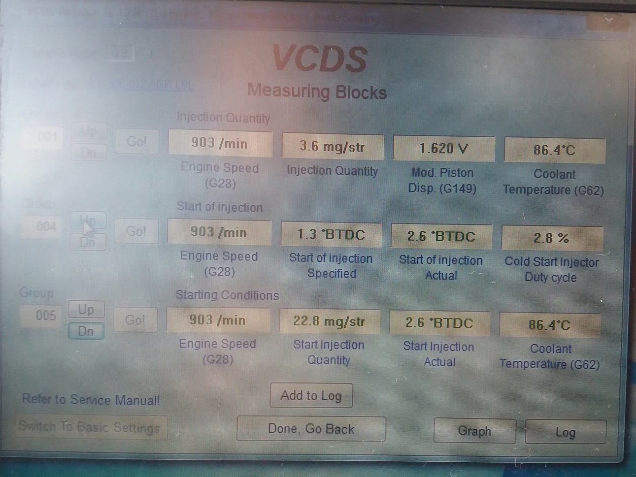

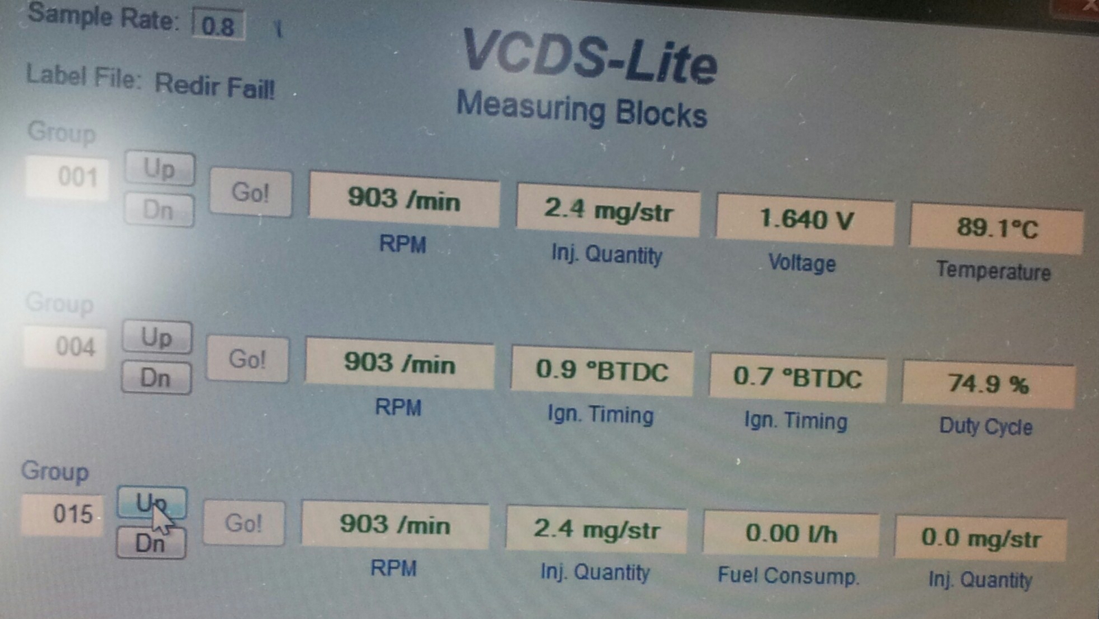

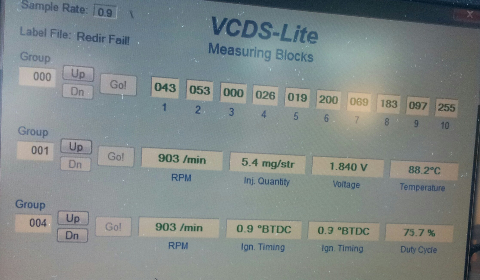

Да в закъснение е, иначе колата върви, не дими и пали от половин оборот! А преди малко тоя майстор дето ми смени гарнитурите му я откарах да си свърши работата и намали милиграмите, а те бяха преди смяна на гарнитура 2.6-2.8 след смяна 5.4-5.6 сега се мръдна плочката и са 2.2-2.4 ...:
А центровката не са я пипали!
Да си направя центровката, какво бутна и на къде, нещо белезите на шайбата на андренажния ремък...Ако може подробно да ми напише някой! Гледах клипове в ютуб но някак си изглежда лесно. Какви ще са подобренията, ако направя центровката и къде трябва да е тайминга и fuel temp? Мотора е AQM 1.9 SDI

Мнениеот martom » Съб 13 яну 2018 15:01
Timing-a около 60 трябва да бъде.
