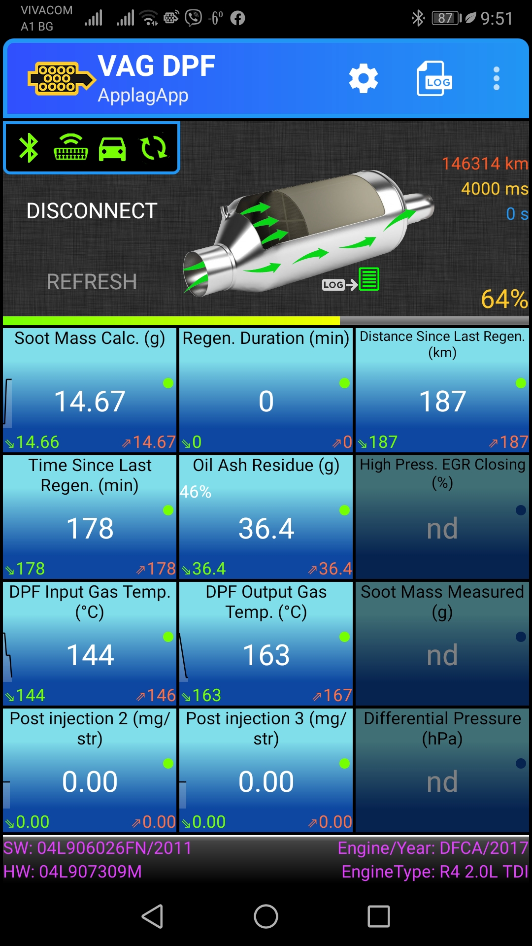

Колеги, някой може ли да каже защо някои от параметрите не ми ги показва ... по-скоро спря да ми ги показва ?
EGR - а никога не ми го е показвало, soot level-a i differential pressure спря да ми ги показва след последната регенерация.

Пробва ли да изтриеш програмата и да я инсталираш отново от маркета?

Минимален шанс да е това, но дали случайно не сте изключили тези показания с докосване в клетката... Пак така се активират.

Да, най-вероятно е натиснато и така се спират отделни данни.

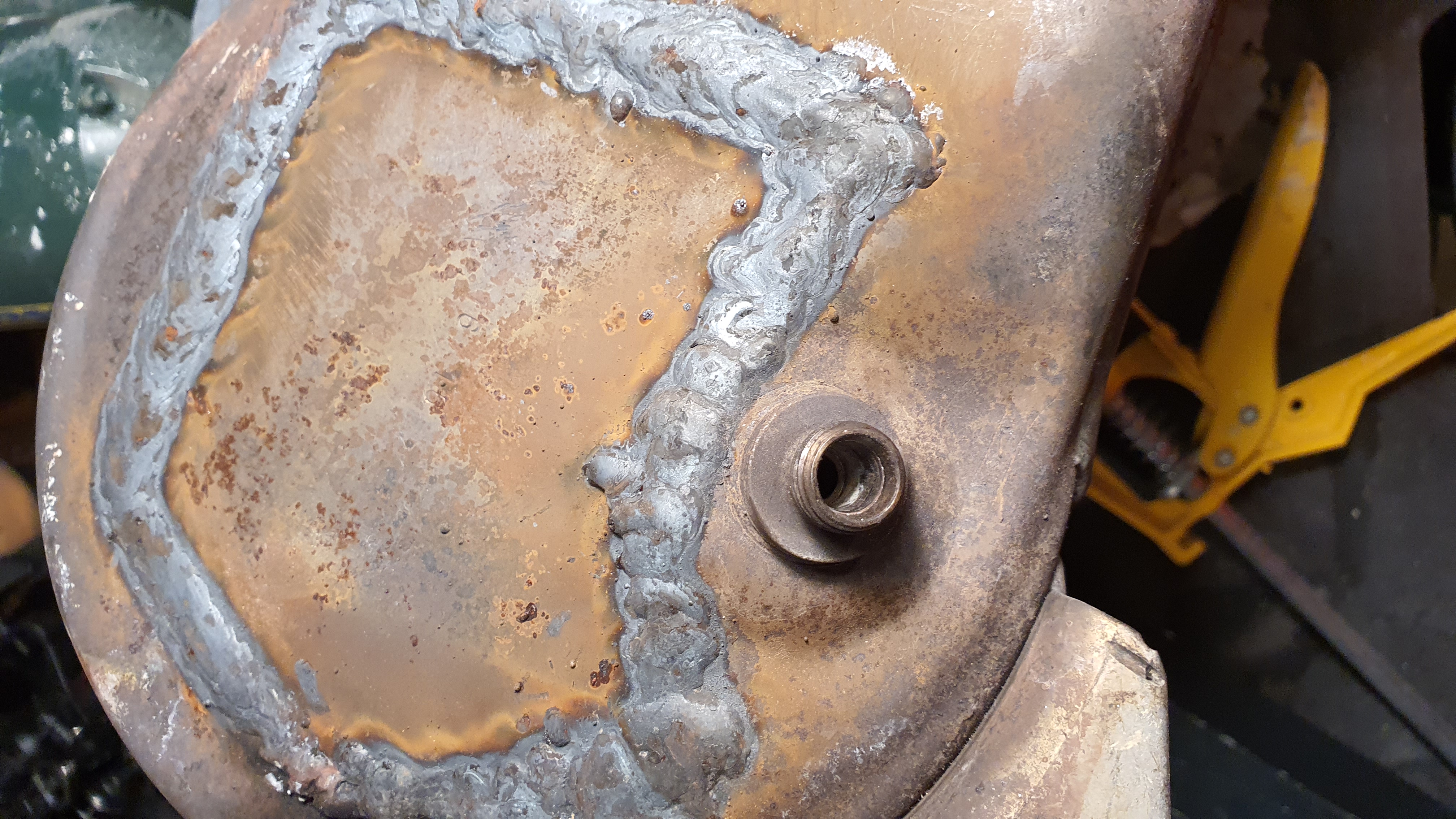

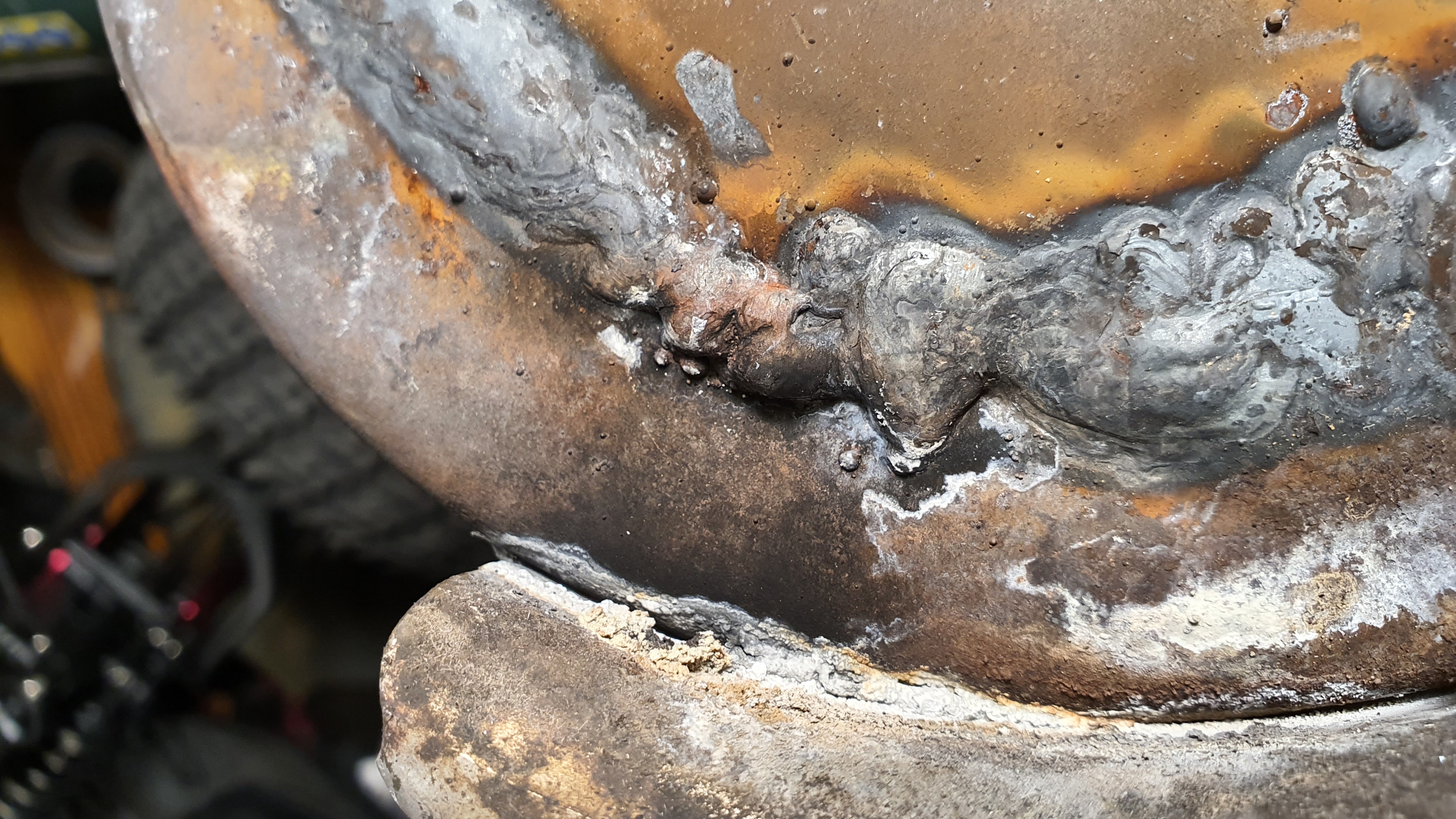

Само ще тийзна тук поредното открито безобразно и некадърно творение на Дунев. Но скоро ще им посветя отделна, нова тема - само за тях и всичко причинено на моята кола:
Гледате разрязан брутално дпф за почистване. Заварен по също толкова некадърен начин, че да изспуска заварката.
А защо се реже? Защото са некадърници!
Всичко това с личното знание и под погледа на Румен Дунев!

Колега с извинение, ама това не е заварено съединение. Всеки средностатистически идиот може да хване "CO"-то и да го направи това?? Още повече ти гарантирам, че който го е заварявал това, е гледал само клипчета в интернет и хал-хабер си няма от занаята. Още по съмнително е защо е била цялата тая процедура по "рязането" Ако е за по-лесно утичане на "мръсотията" .... просто без коментар. Почвам да си мисля, че са те нарочили за мега балама и си мажат и творят по колата ти, пък квото стане. То нали няма "официална процедура" как се извършва това и всякакъв вид своеволия и интерпретации са по преценка на "професионалистите"

Днес го преинсталирах приложението и всичко си работи. Действително възможно е неволно да съм ги изключил ако има тази опция.
За творенията на "Автосервиз Дунев" ... просто нямам думи.

А и за да се докаже ефект, трябва да се разреже питата. За целта е нужен доказано запушен дпф. Моят не е такъв. Както се вижда от снимките, далеч по-голям проблем ми е било изпускането
