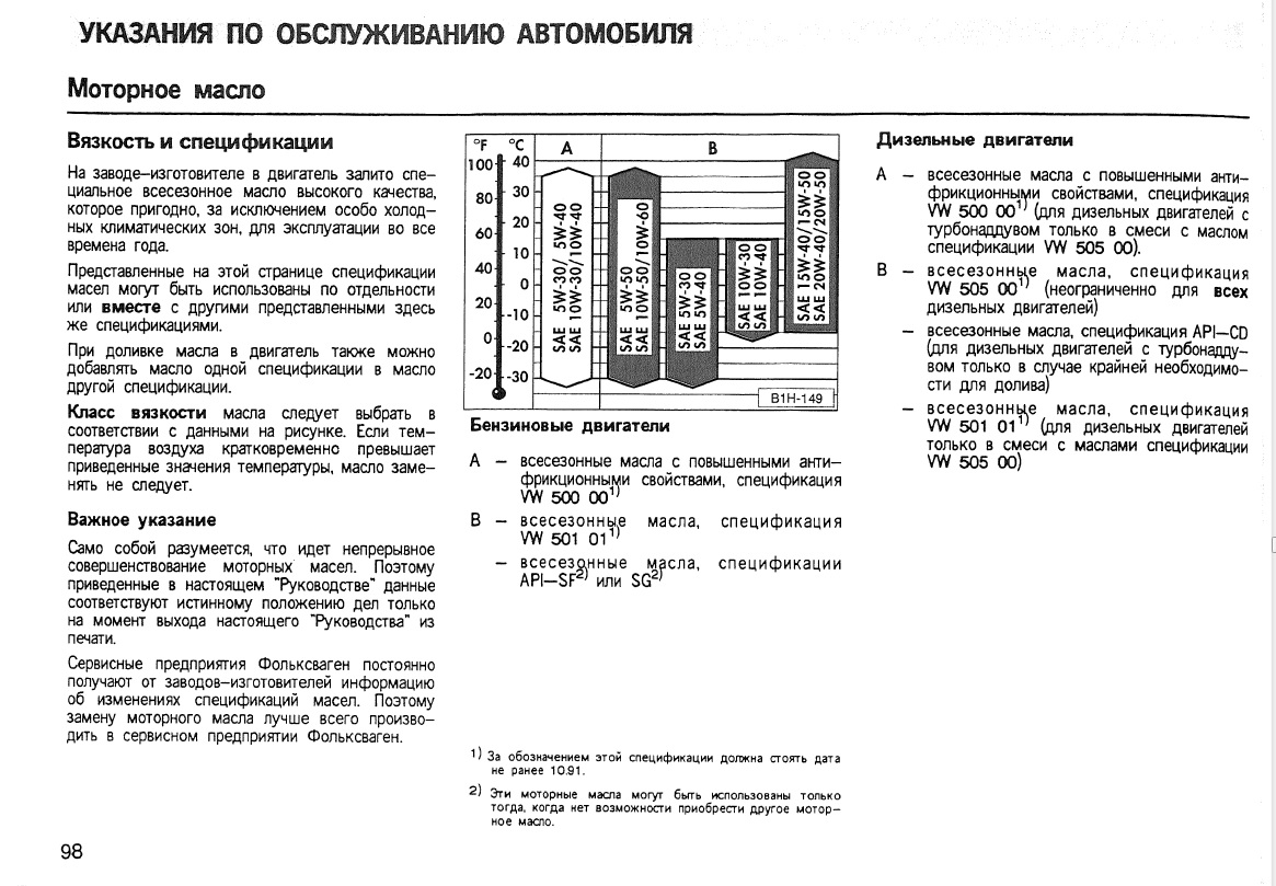

parno написа:интересуваше ме дали има вписано в документация на автомобила препоръчителен вискозитет масло - щом няма ще си караме с каквото дойде , мерси kanev
Това е от документацията на автомобила:

Мнениеот Stivi » Чет 10 мар 2016 10:37
Мдааа,личи си че това е писано в зората на "маслостроенето" ! Сега колегата ще трябва да си купува 5/10W-50 понеже според тази пожълтяла книга това е най-универсалното масло за неговия двигател,стане ли по топло от 15 градуса си трябва 50,няма спор,а с вискозитет 10 пък спокойно си палиш и под -30 :mhihi

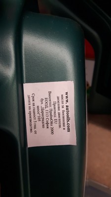

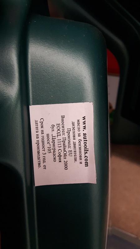

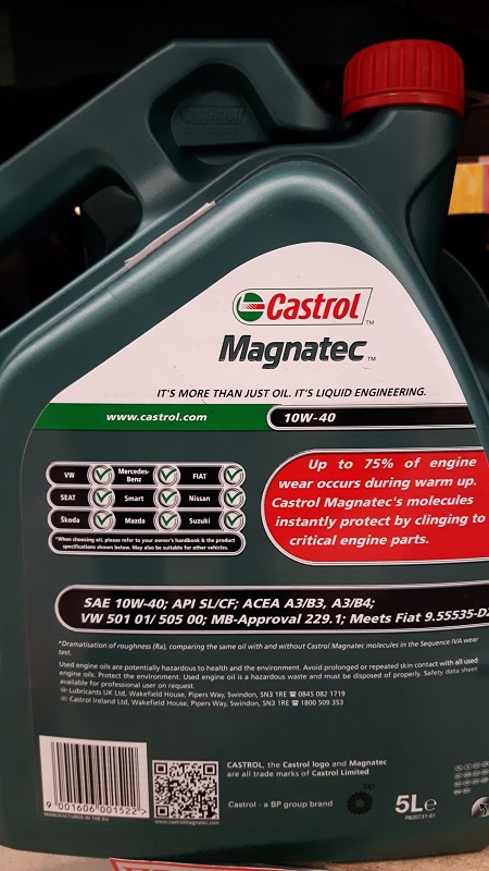

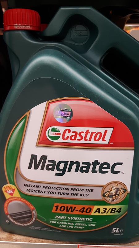

Мнениеот vaskog » Пон 14 мар 2016 17:11
Колеги, да се включа и аз, може би неподготвен... може ли да се познае дали едно масло е оригинално? Например в снимките по-долу ще видите Кастрол 10W40, 5л. за 59лв. Мога ли да разбера дали не е някакво менте?

Мнениеот rostislav1998 » Пон 14 мар 2016 17:25
ИМаш ли защитно фолио под капачката.Аз миналата седмица си поръчах от интернет сайт и имаше маслото е едге титаниум фст за помпа дюза.И бар кода ми започваше с четворка.Утре ще снимам тубата.

Мнениеот 777 » Пон 14 мар 2016 17:55
Е, щом имаш фолио и баркод с четворка можеш да си 1000000% сигурен, че е тотално оригинално. Невероятно трудно е да се напише баркод с 4, а фолиото го правят във Федералния резерв само.

Мнениеот samo_pechka » Пон 14 мар 2016 19:57
Правилото е да се пазарува от официалните вносители и доверени/проверени търговци, вкл. и от форумният магазин. Те не биха си позволили "селски" тарикатщини .
