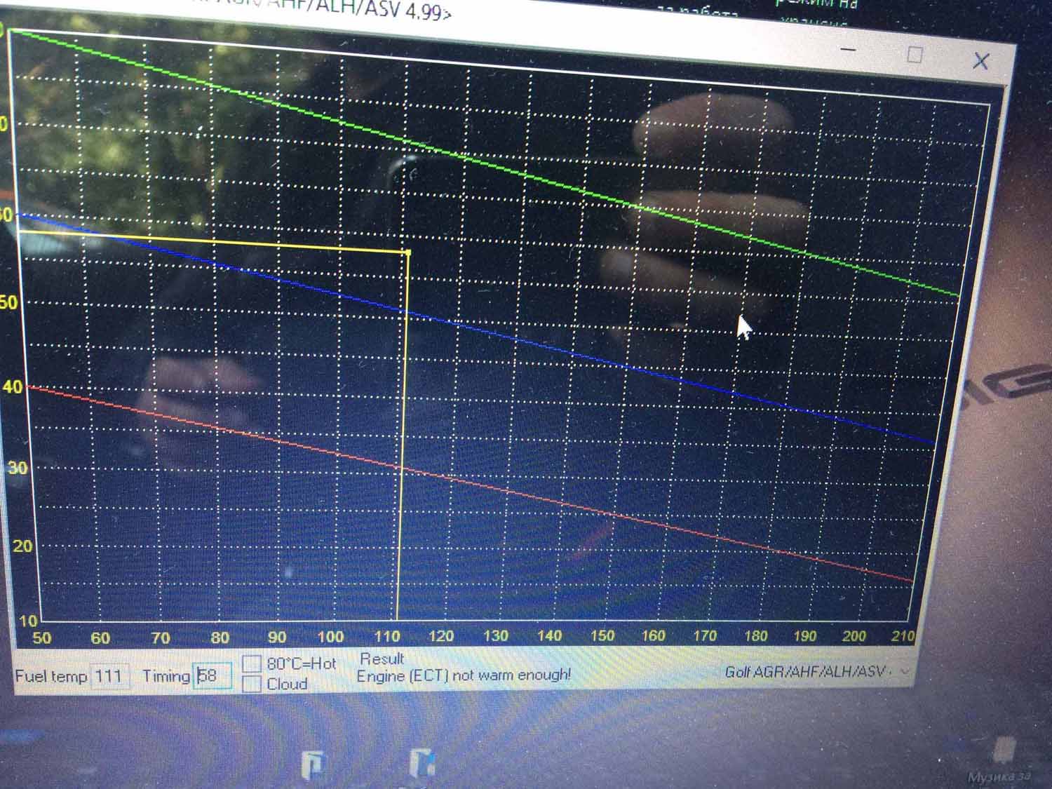

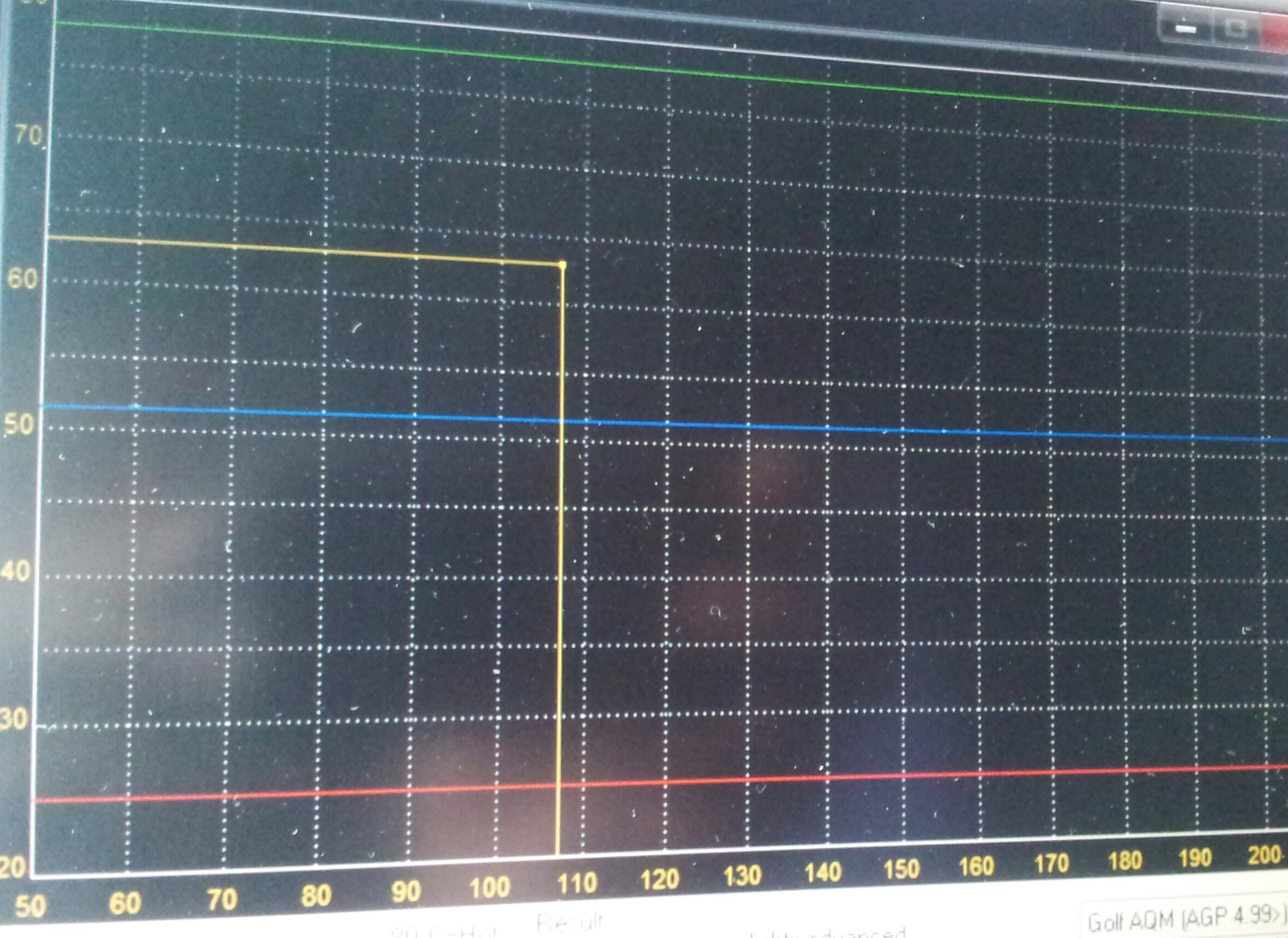

Да се включа и аз с малко картинки и мнения за постигнатите резултати и мнение за тях

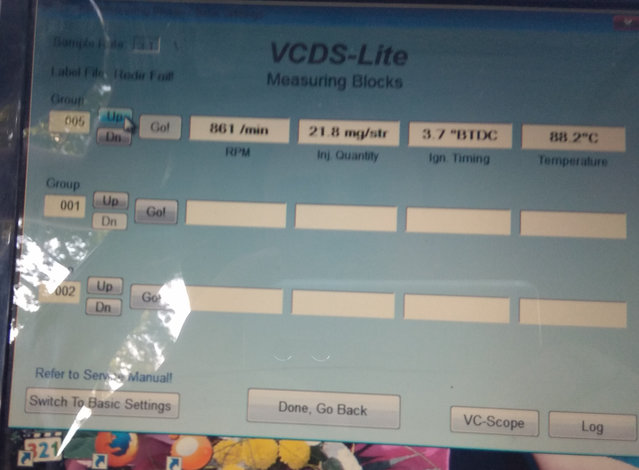

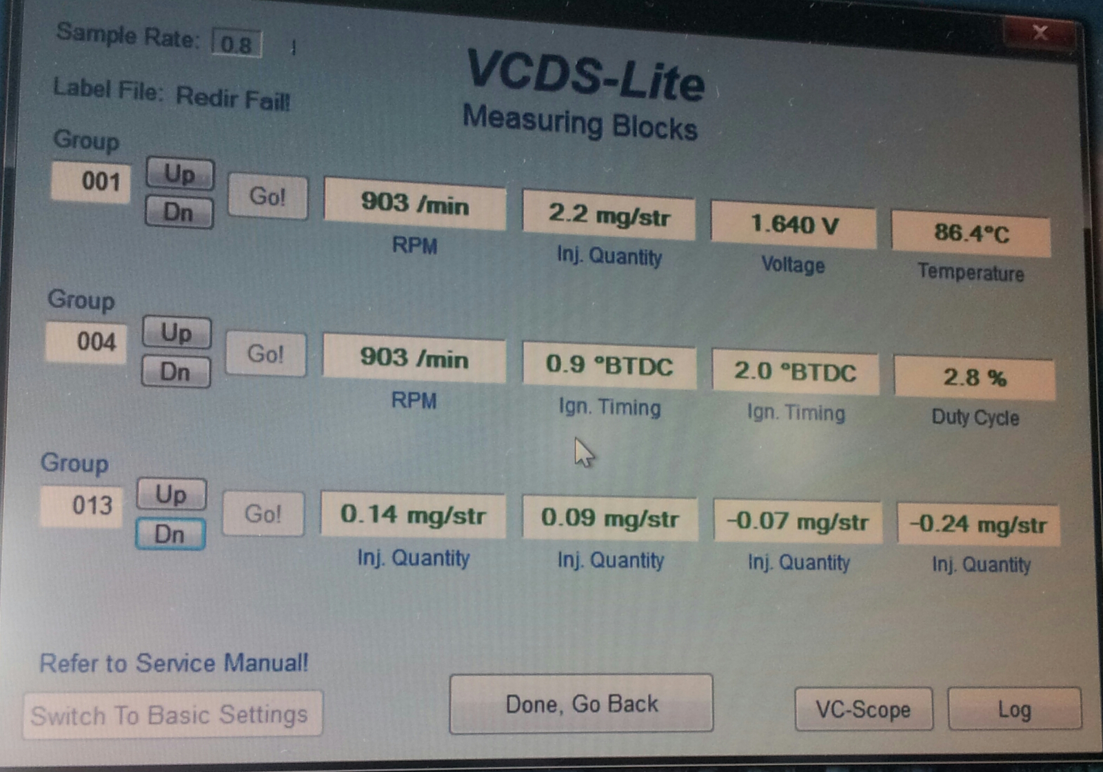

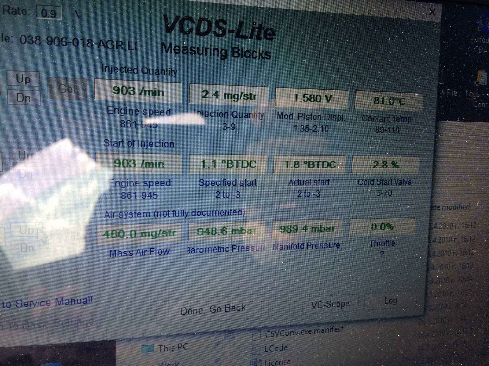

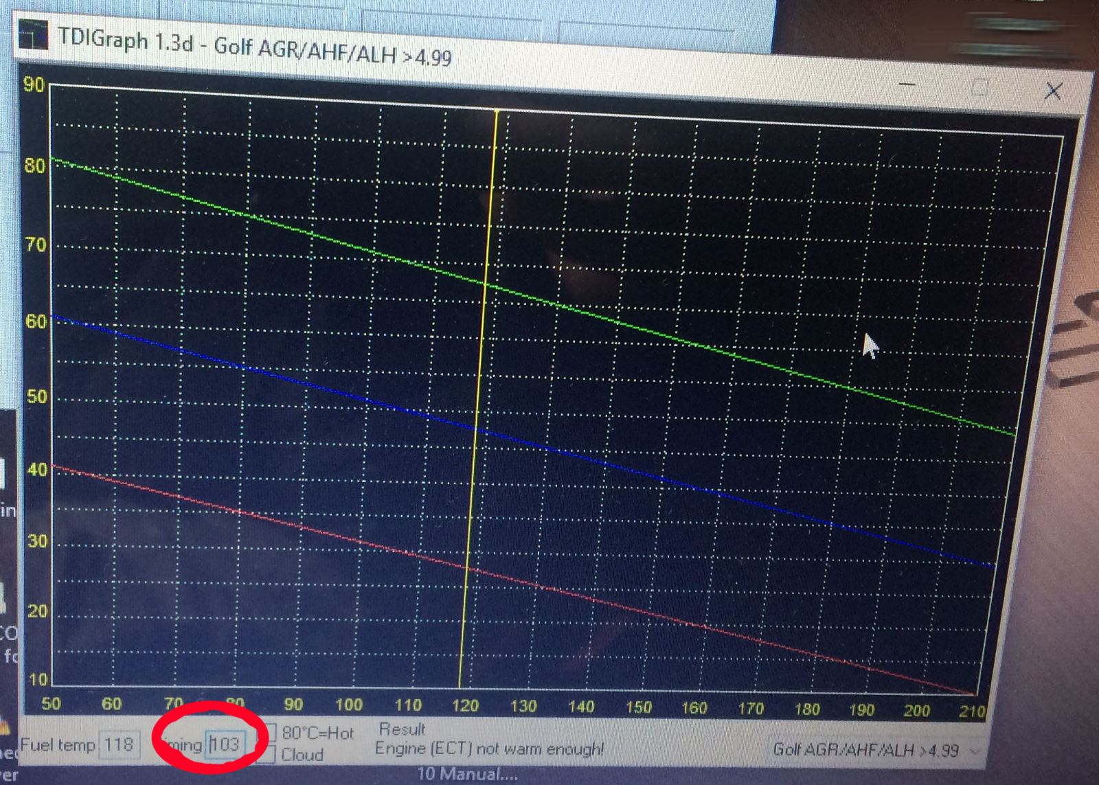

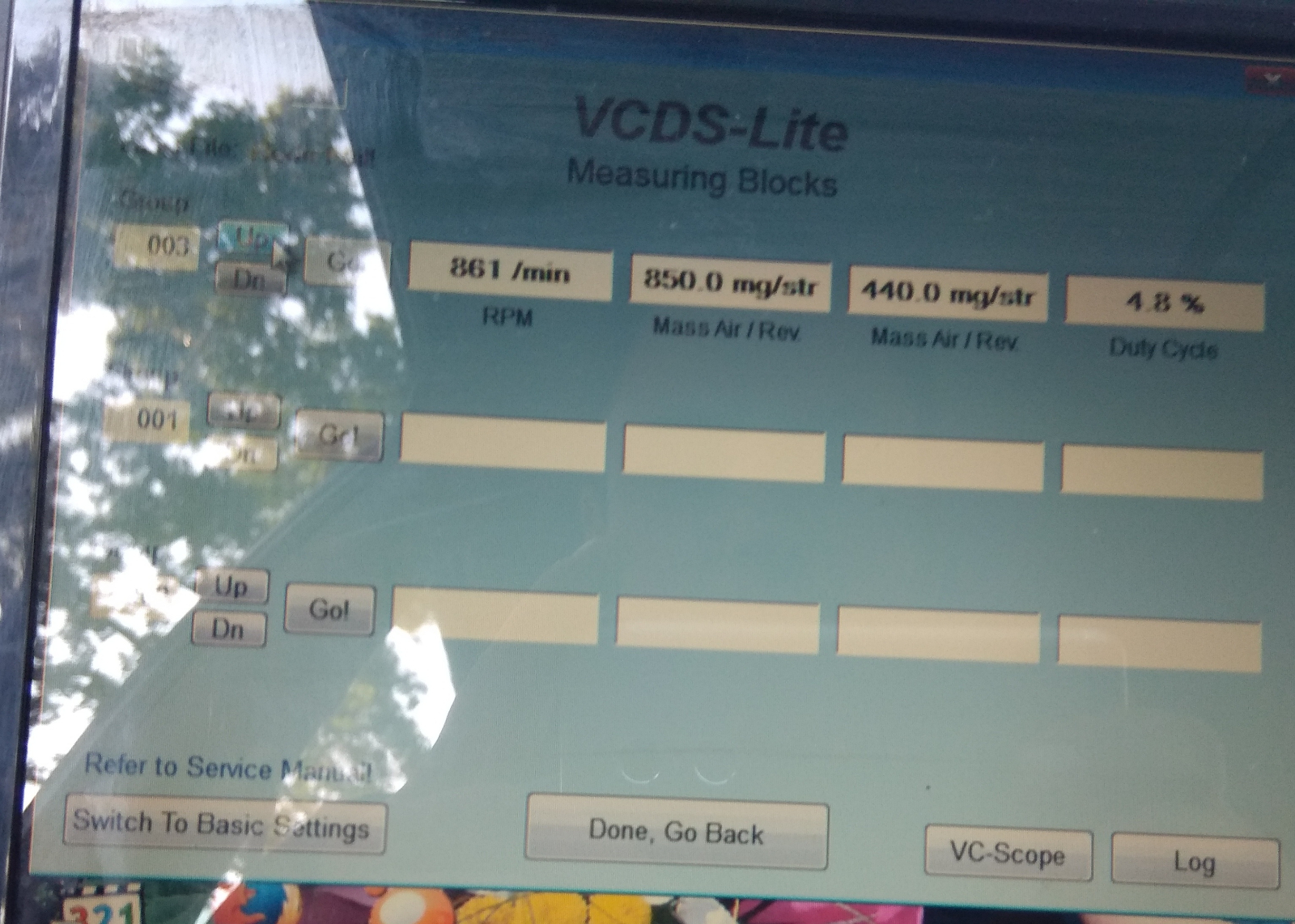

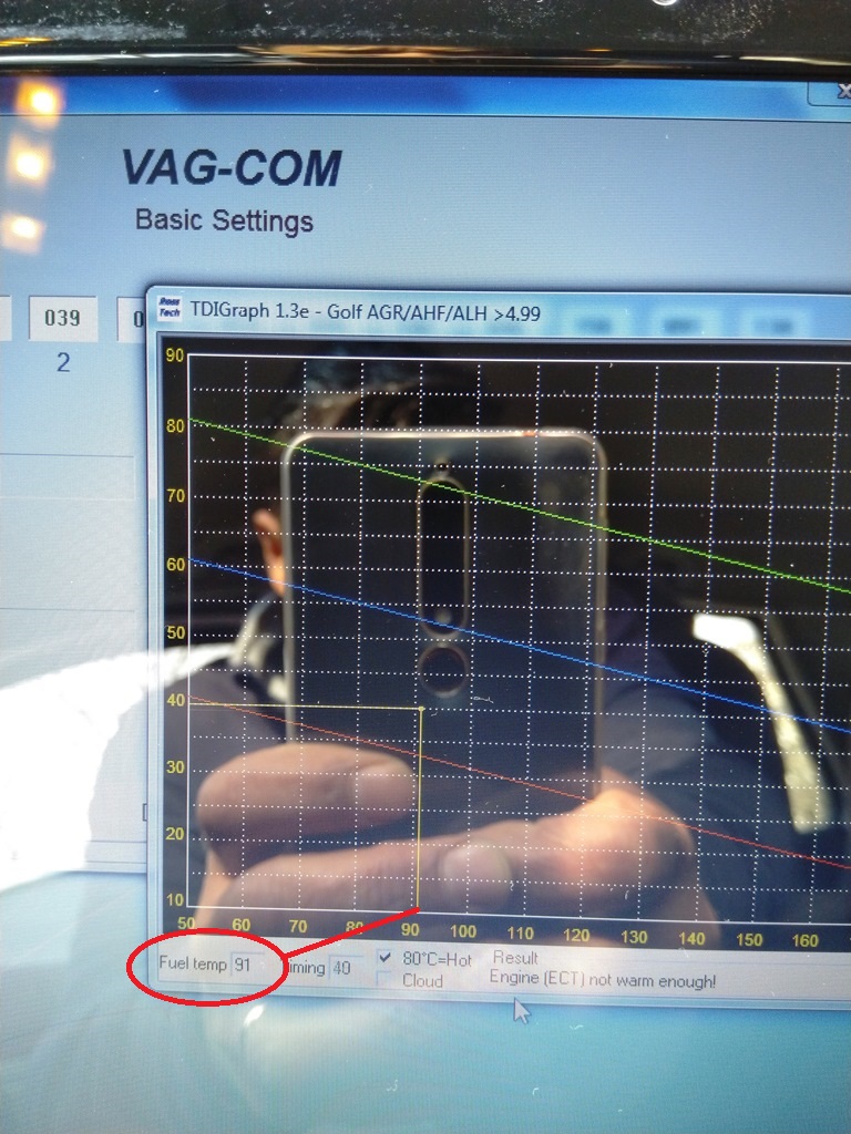

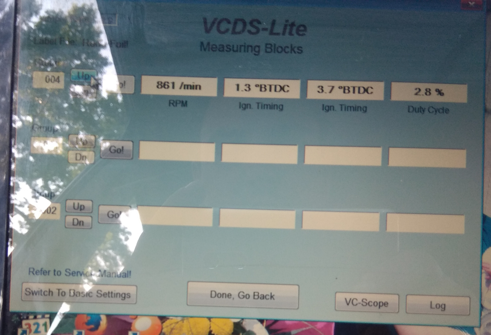

Имам 1,9 AHF карам го от скоро и като го взех беше с заседнала геометрия. Пробив в актоатора и беше подменен с нов + рециклиране на турбото. Почистване на колектори – голямо мазало беше. Затапил съм EGR-a с планка и на колектора и на самия EGR. След монтажа на „новото“ турбо продължи да ми цапа геометрията – предимно карам на къси разстояния 7-8 км сутрин и също толкова привечер. Мотора работи доста шумно. За три месеца съм чистил геометрията два пъти.
След като успях да си подкарам кабела за диагностика прегедах параметрите и показваха данните от първите две снимки
Прочетох доста от написаното тук и реших да регулирам настройкте от помпата. Резултата е на вторите две снимки
Според вас трябва ли да се пипа още центровката на ГНП-то и дали ще спре да ми цапа геометрията с тази центровка.

Може още малко, да стане 65 тайминга. За геометрията, да не те разочаровам, ама няма да спре да се зацапва. Иска си магистрално каране.

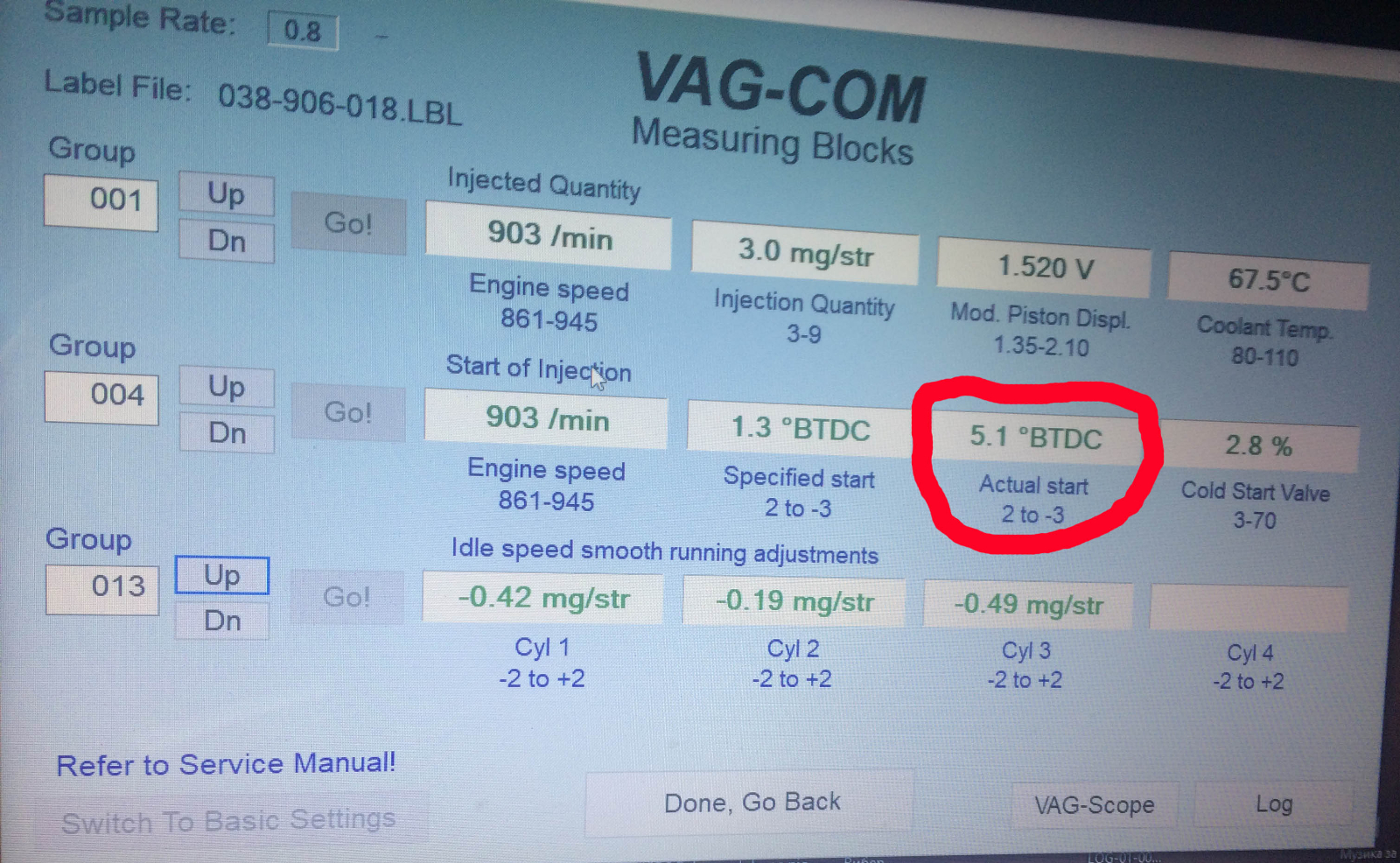

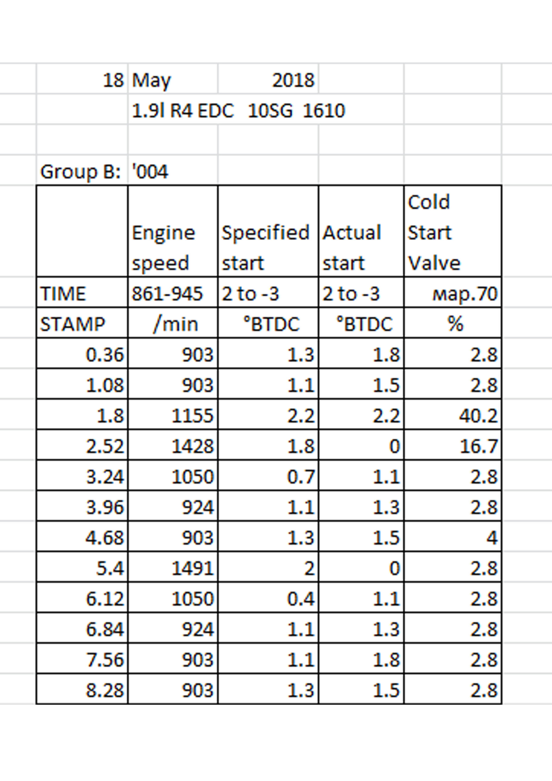

Направи лог в движение на 4-ти канал! Струва ми се, че авансаторът не работи коректно. Графиката е в норми а на 4-ти канал искания и реалния момент на впръскване се разминават.

Re: 1,9 TDI AHF проблем с центровка на ГНП
Благодаря колеги за бързите отговори.
Имам направен лог файл но не сметнах че е нужно да го публикувам в началото - не много подробен но се надявам да свърши работа

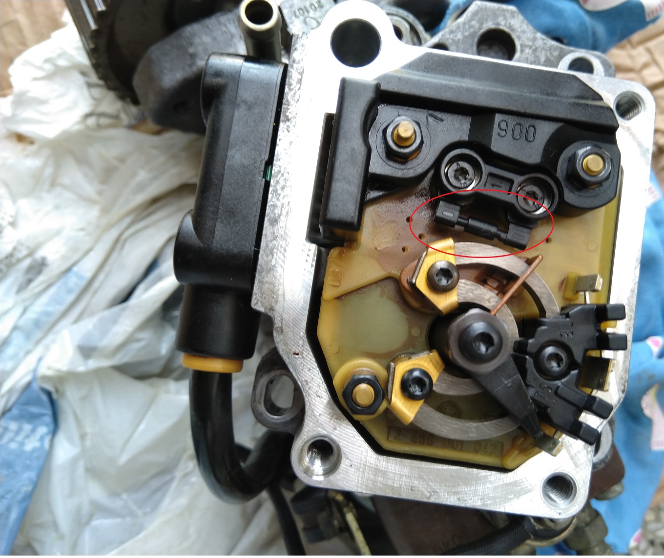

Моля, за пояснение относно тази графика:
ограденото в червено, това температура на горивото ли е?
Предполагам че по хоризонталната ос е отчетен този показател. Но да не говоря глупости, ако може някой да поясни.
Да, обаче ти е на закъснение помпата. Трябва да я бутнеш от колелото, да стане над синята линия. Така ще ти пали трудно зимата.
Благодаря колега,
това реална температура в "градуси" ли е? Предполагам че този елемент в ГНП- то я отразява.
