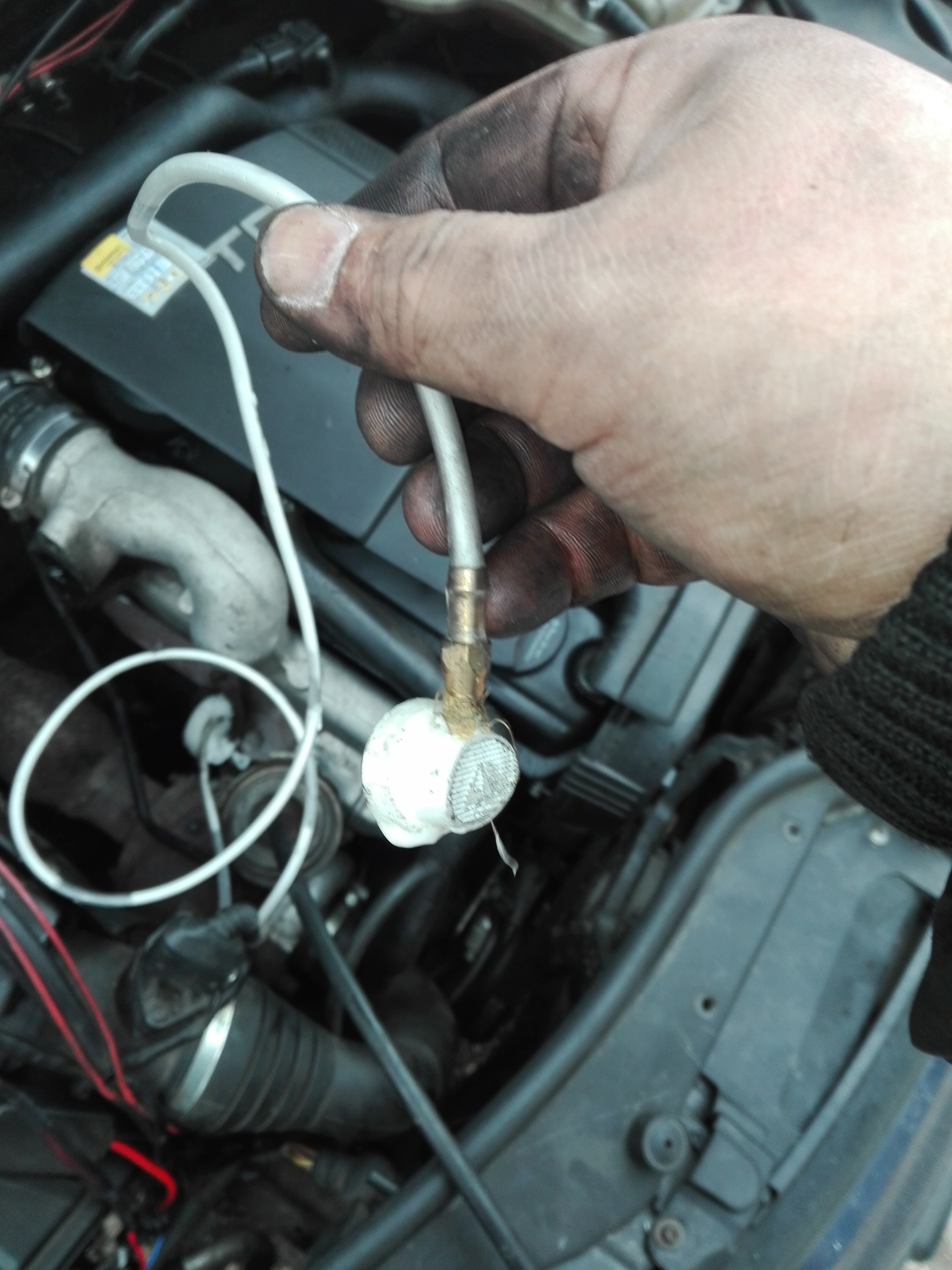

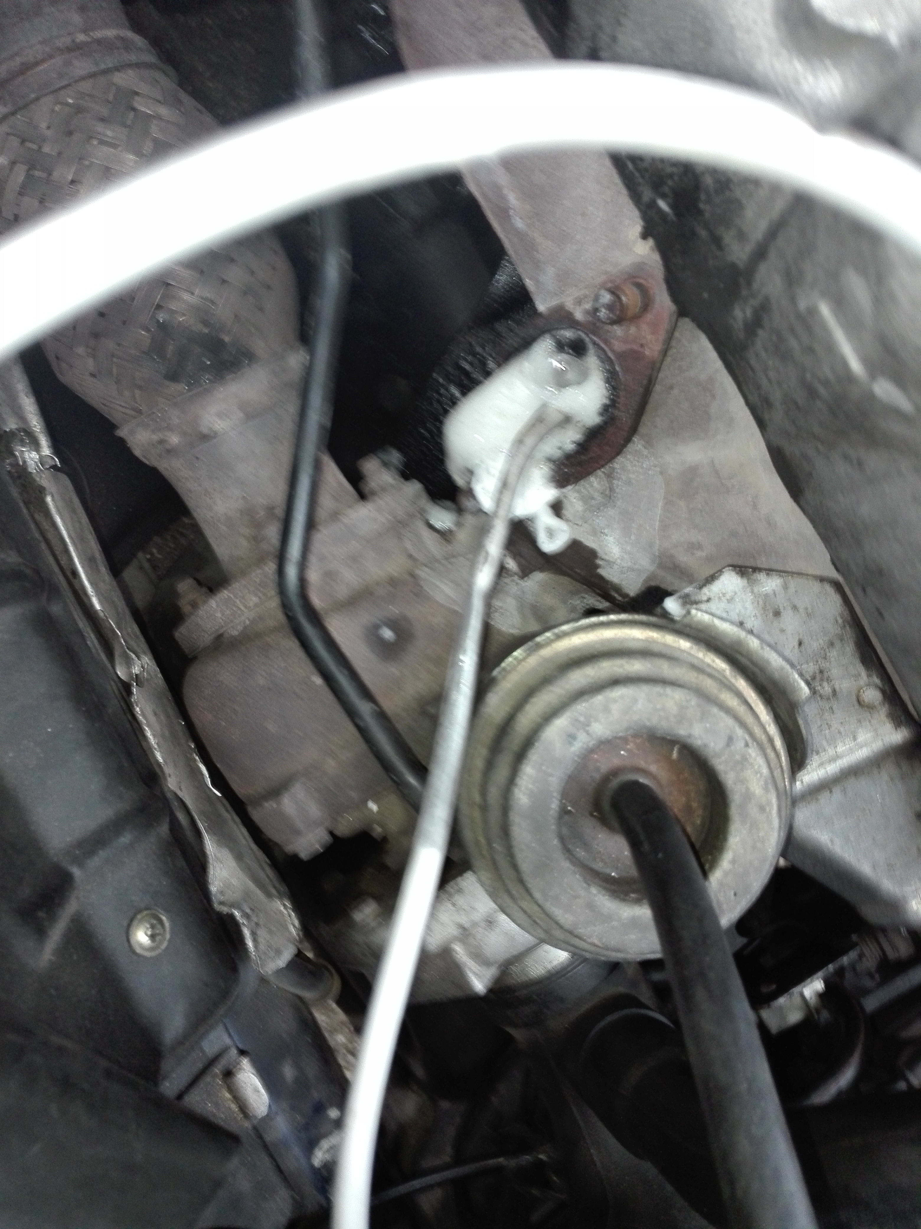

Колега трябва ти Апта със сода за каустик,газаджийски щуцер с резба с отвор 4 мм прозрачен маркуч 1-1.50 метра с вътрешно Ф 5мм външно 6мм.Разпръсквача на спрея го изчегъртваш с ножката навиваш щуцера с калчища нагряваш маркуча и го вкарваш в щуцера.Като развиеш тръбичката между турбото и ЕГР вкарваш маркуча и започваш да търсиш отвора от генерацията към турбото леко в дясно е.Първоначално маркуча ще влезе 5-10 см и ще опре,въртейки като уцелиш входа ще потъне още 20 см няма как да не го уцелиш и помни на студен мотор се прави чистенето(освен ако не искаш да ти се разпадне маркуча в генерацията от топлината) като го уцелиш пълниш с пияна докато не избие през отвора от който пълниш,после 30мин почивка през това време си вземи едно вакуум маркуче и го сложи на клапана на актуатора и дърпай с уста създавайки вакум и движение на актуатора след това направи второ пълнене и пак така. Още 30 мин почивка,махаш маркучето и палиш за 20 сек колкото да изхвърли грубите лайна от отвора,сглабяш тръбичката,после караш нормално докато не вдигнеш 90 градуса и тогава излизаш на някой хубав път и яко цедене на четвърта и пета скорост така около 10 км и си готов.Ако си с катализатор откачваш връзка между турбина и катализатора и пълниш от там,ще я съединиш чак след като запалиш колата след края на процедурата за да изхвърли лайната навън,а не в катализатора.Дано да съм бил изчерпателен

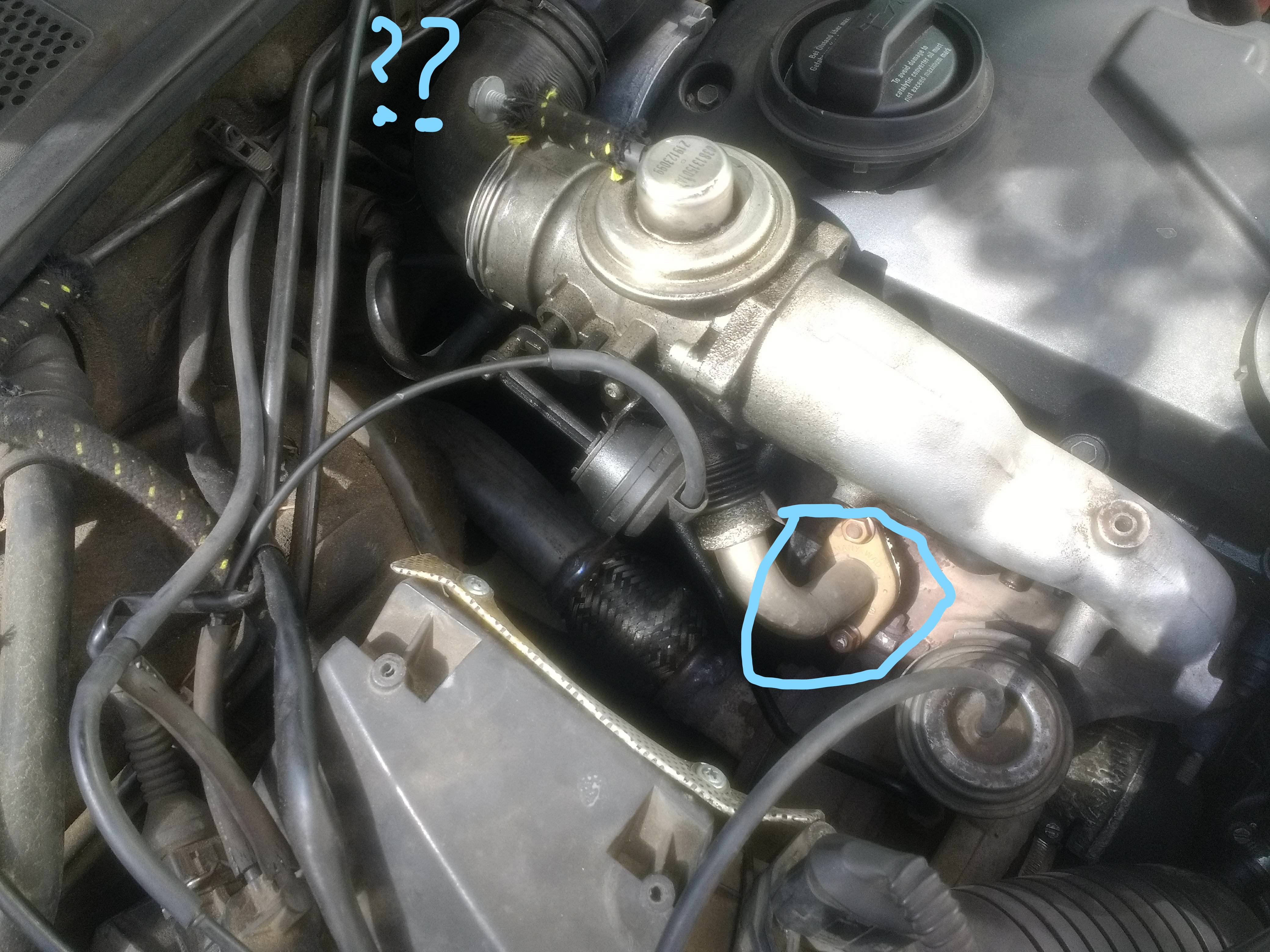

Изчетох цялата тема, но за AVF мотор не видях нищо конктретно. До колкото разбирам трябва да сваля тази тръба на ЕГР и през нея да пръскам?
ЕГР мисля, че не функционира. Колата я купих с болта на клапана.
Акутатора изобщо не мърда. На 4та на 3000 оборота надува на 2.7 след което влиза в limp mode. Утре чакам нов МАФ и след това ще правя операцията с чистенето.

Да от там се бърка но ако имаш катализатор недей да го чистиш от там,а откачи генерацията зад турбото и пълни от там

Докато ви четях мненията останах с впечатлението, че тая процедура със спрея е елементарна, ама като почнах да я правя бая се измъчих. Голям зор видях с ръждивите гайки на тръбичката за ЕГР-а, то не беше киснене с кока-кола, WD-40, накрая ги намазах с нафта и чак тогава се развиха. После пък нов проблем, не мога да бръкна зад тръбичката да развия долния (от двата горни) шестограмни болта. Така след доста перипетии успях да я сваля тръбичката. Почнах да тикам вътре маркучето, влезе към 25см, ама въобще не мога да разбера дали е стигнало където трябва и дали е хванало "правилната" посока. Та по този повод ми хрумна, ако запуша с ръка отвора през който вкарвам маркучето, с цел пяната да стигне по-далечни места, мога ли да прецакам нещо ?
Колата e Passat B5 AFN.

Колега Вальо търси отверстието за турбото в дясно като бръкнеш с маркучето.Първо като бръкнеш трябва да потъне 5см и да опре после го насочи леко в дясно и натисни (маркучето трябва да е твърдо и да не е по дебело от 6мм външно задължително защото дупката е малка) после маркучето ще пропадне ако си уцелил и ще го навреш още към 20 см.Прави процедурата на студен двигател задължително.Ще разбереш кога да спреш като пълниш когато избие пияна от дупката в която пълниш.
