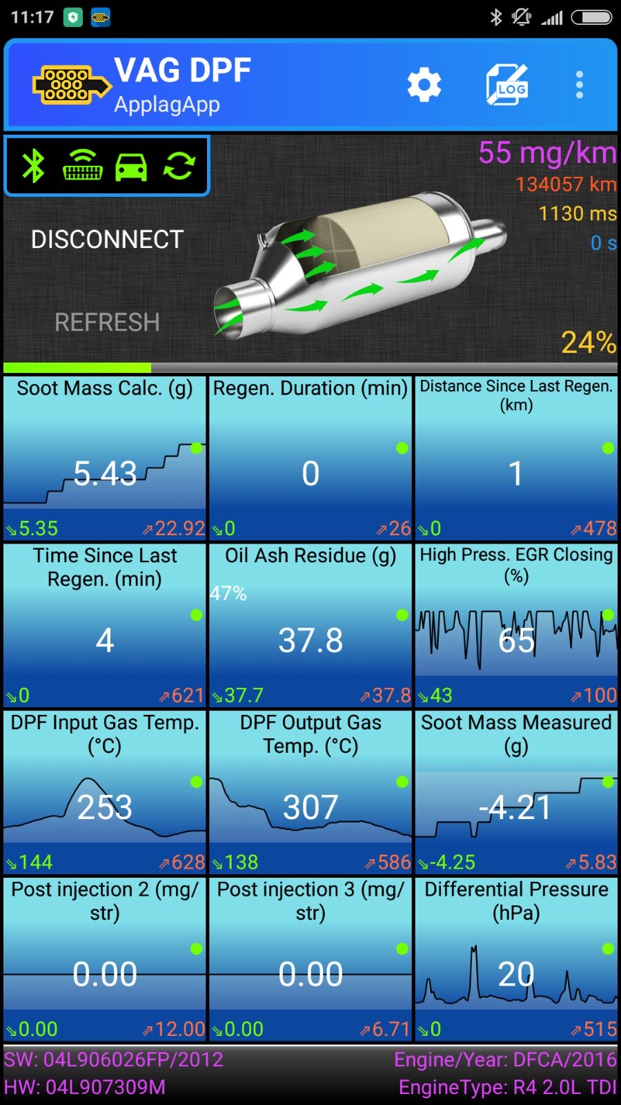

И при мен VAG DPF не показваше dP. Оказа се стара версия на софтуерчето. Сега съм с някаква близо до последната и вади dP на мястото на някое доп.впръскване.
За да натрупаме данни: в момента имам 5 hPa при ПХ и 23hPa@2000min-1 без товар. Според VAG DPF съм по средата м/у регенерациите (13-14g) и на 91% задръстен филтър.
За чистенето чакам топло време и ваканция, решил съм да го свалям и чистя сам.

Без да се споменава температури на дпф, данните са безсмислени.
При запалване имам и по 3hPa.
Но след 10км градско и температури около 250 градуса преди и след дпф, вече става 10hPa.
Това е относително скоро след регенерация.
В по-напреднала фаза между регенерациите (след 250-300км) може да стигне до 7-8 hPa на студено и 15-20 след 10км градско и температури около 250 градуса преди и след дпф.
Става дума само за градско каране в този цикъл между регенерации. Напоследък с доста задръстване и тръгни-спри.

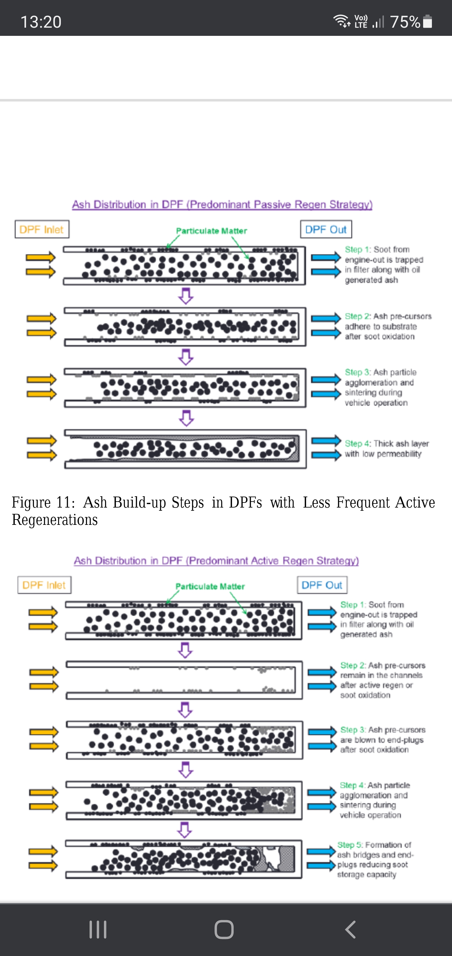

Пак качвам тази картинка, която обяснява много неща:

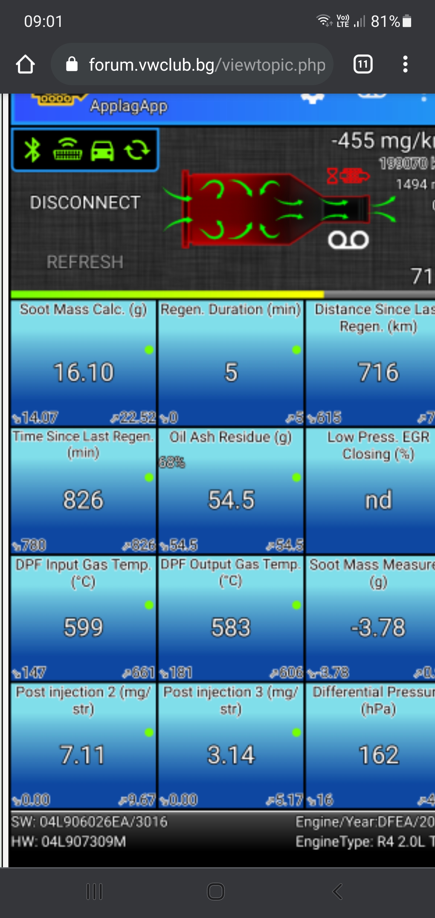

Може ли и аз да кача снимка на данни които успях да хвана с Ваг-Кома, надявам се да са тези които са нужни да се разчете каквото и да било за състоянието на филтъра. Качвам снимката и бих Ви помолил да ги разчетете и да си кажете мнението че на мене кажи речи нищо не ми говорят като цяло.
Ако съм избрал грешните канали, посъветвайте ме какво да включа и тези дни ще гледам да кача нови данни да видим какво ще излезе....

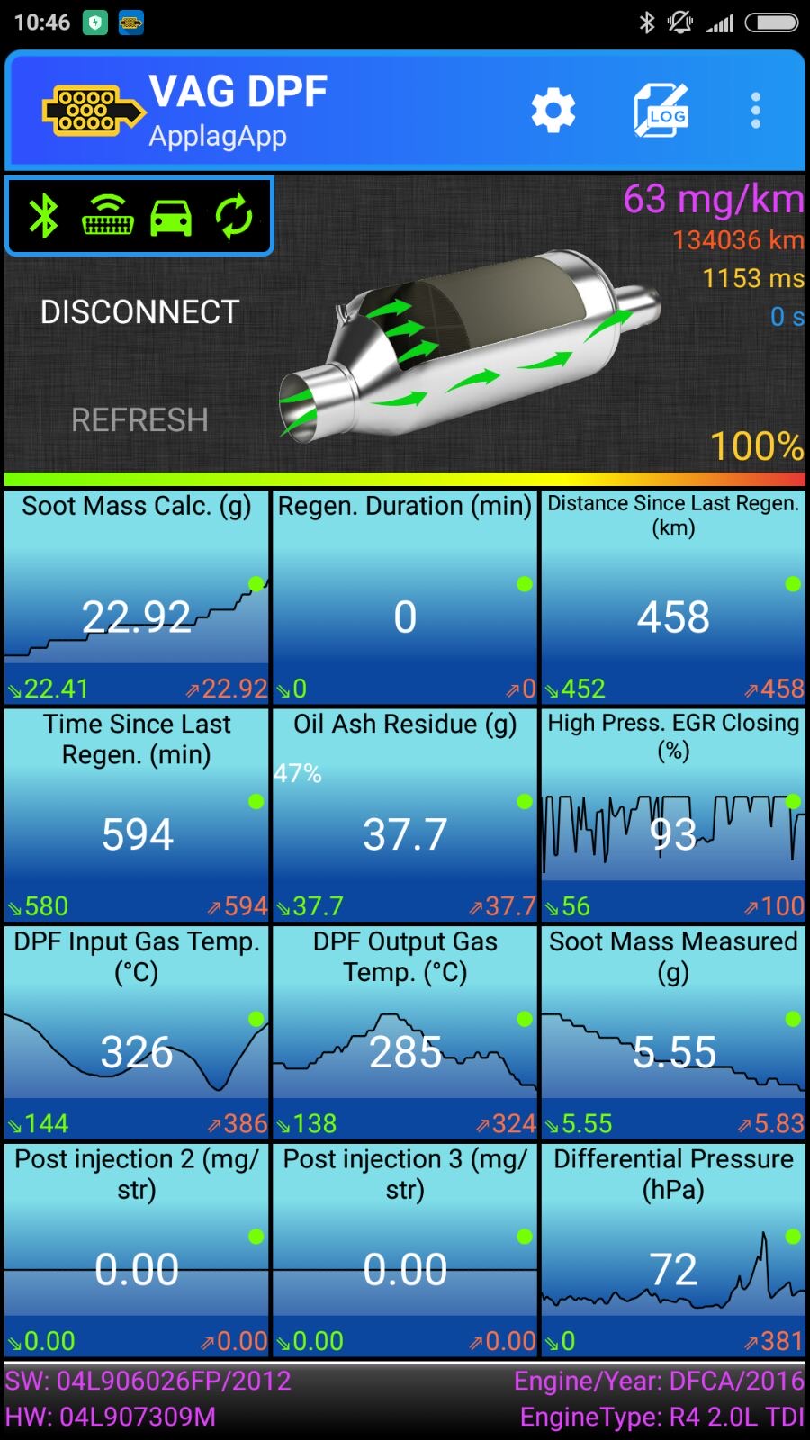

Колеги кажете как в приложението VAG DPF се разбира, че е започнала регенерацията?
Инсталирах го вчера и покарах малко с него. По едно време изпищя и картинката на филтъра стана червена, но мисля че това беше, защото температурата на входа подмина 400 градуса.

Между другото картинката на филтъра стана червена при изкачване на един баир, но след него по равното си стана зелена и остана така до спирането ми.
След като спрях не изгасих веднага двигателя, а отворих вратата да чуя да не въртят перките, но те не въртяха и я загасих.
- group®
- Темерут
- Мнения: 10109
- Регистриран на: Вто 08 мар 2005 23:28
- Автомобил: Passat B8 Alltrack
- Двигател: DFCA
Re: DPF пране - размисли и страсти
Такава става иконата (снимката е на колега).
Има друго червено, което е за пасивна регенерация.
Познава се най-сигурно по стойностите на post injection.
Ако са различни от 0, си в регенерация.
Също можеш да следиш процентите под картинката - те показват кога ще настъпи и колко и остава докато завърши (обикновено спира около 25%)

Ясно разбрах.
Явно при мен е влязло в пасивна регенерация, тъй като впръскването беше 0.
Иначе процентите под картинката са 57%.
Колата ми не е минавала обновяване на софта за дизелгейт според сайта на VW и се надявам регенерациите да са ми по-редки.

Като стане 100% ще започне регенерация със звук и ще качи над 500 градуса на входа. Затваря ЕГР на 0 и започва да пада първата секция soot mass от 24грама до около 5грама.

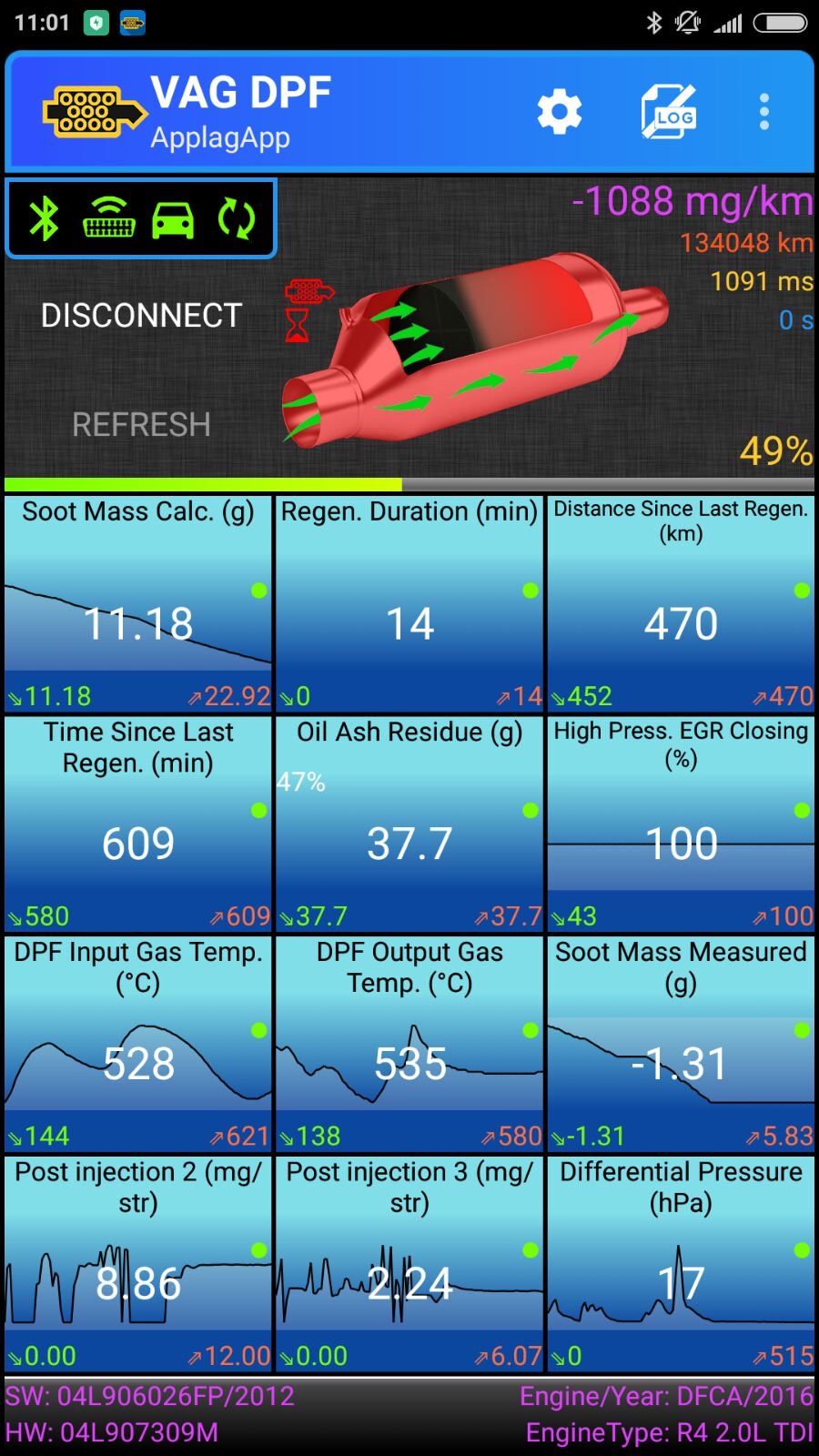

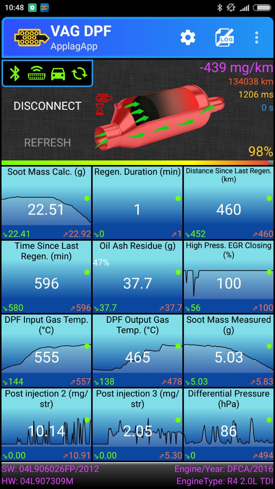

Качих си и аз VAG DPF и днес направих няколко скрийншота. От тези 460 км преди регенерацията, 200 са градско, другото е едно ходене до Монтана и Мездра.
Мога ли с телефона да си пускам принудителна регенерация? С VAG DPF не намерих начин.
