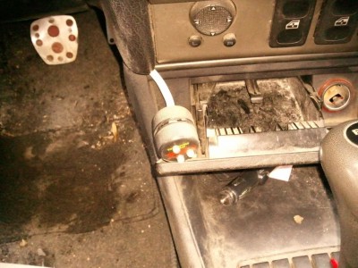

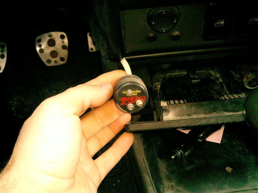

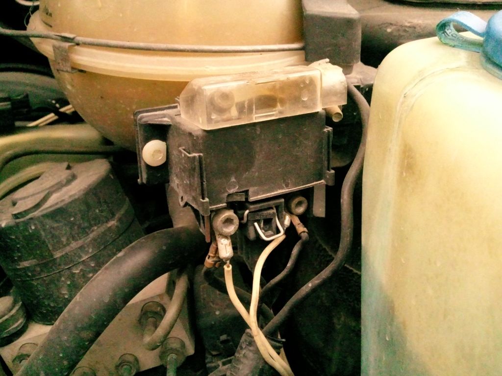

Ето снимки как съм извел светодиодната сигнализация.
това е релето и отдолу се виждат двата бели кабела със кабелни обувки като левия е за двете свещи а десния за едната.
Кабела се прекарва в купето и там вече трябва фантазия къде точно да се монтират.Аз съм ги монтирал във 2 капачки от кока кола mhihi mhihi не ме питайте що точно такива :mrgreen: Като при мен горния светодиод е за подгряващите свещи на двигателя а долните два са за свещите на антифриза.
