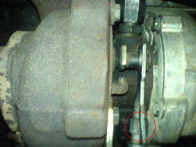

Развих гайката, обаче ето това което съм о оградил се мъча да го развия нанякъде обаче не помръдва.А нали се развива за да удължа рейката. Някакви предложения как да го раздижа че вече ми са счупиха пръстите от натискане

The_Game написа:Развих гайката, обаче ето това което съм о оградил се мъча да го развия нанякъде обаче не помръдва.А нали се развива за да удължа рейката. Някакви предложения как да го раздижа че вече ми са счупиха пръстите от натискане
Напръскай го с WD и трябва да се движи много лесно.

Re: Регулиране на уестгейт
Това си и мислех обаче се зачудих ако се стече и влезе в актуатора дали ще му навреди
The_Game написа:Това си и мислех обаче се зачудих ако се стече и влезе в актуатора дали ще му навреди
Моя съм го поливал точно с ВД, нищо му няма,не се притеснявай.
