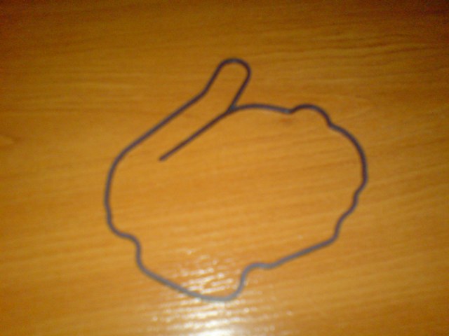

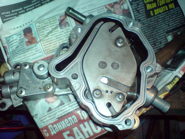

За съжаление,съм на изходна позиция.Шлайфах капака на магнитен шлайф и залепих гарнитурата с Reinzosil/устойчиво на нафта!/.Монтирах я и запалих,теч нямаше,но установих,че колата не върви.Помислих,че проблема е в помпата и сложих отново моята/имам две/,но резултата беше същия.Проблема след тестване излезе,че е от клапана който управлява турбото,но за сега не ми се занимава с нея,защото още не ми е минало!Ето и снимки.

Трети ден съм с ремонтираната от мен помпа.За сега няма абсолютно никакъв теч,скоростната кутия е суха и като отворя капака вече не мирише на нафта! :banana

Шлайф и силикон Reinzosil на Victor Reinz.За сега всичко е нормално.Шлайфа се само капака,другото се почиства и се залепя със силикона.Аз лично сложих и малко силикон под гарнитурата за да се повдигне и да уплътни!
