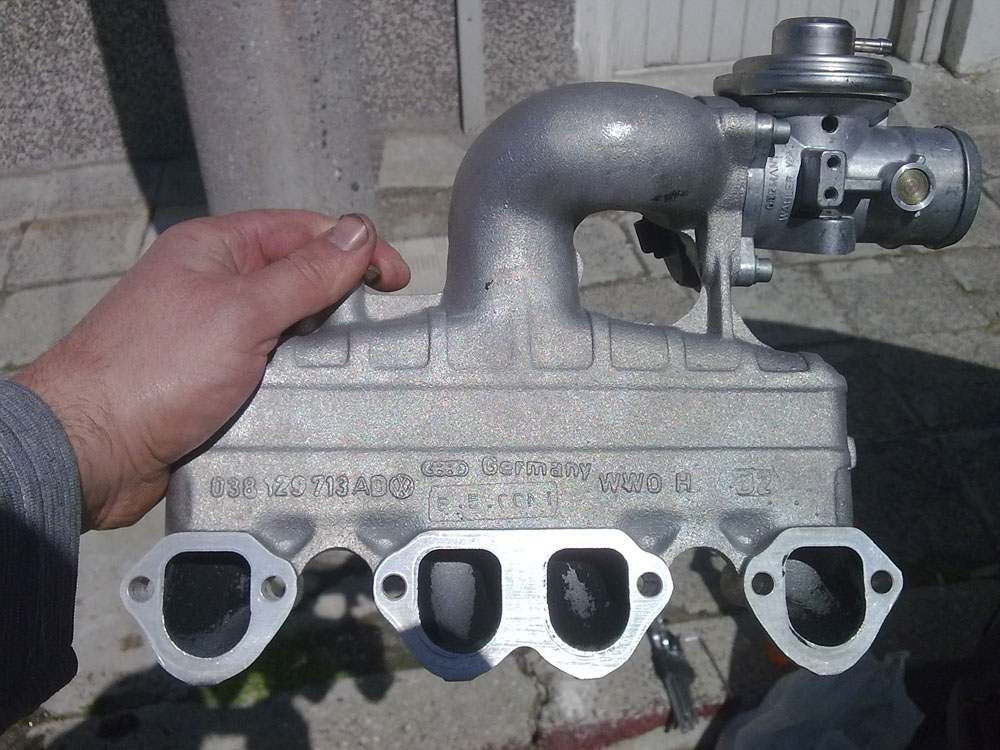

Загорялите тенджери и тигани скари в къщи ги чистим със ЗЕБРА.Лъска ги до блясък.Можеш да опиташ едно шише е около 1,4лв. мисля, че ще ти помогне.
Нагарите в колектора са също продукти на горене от органично гориво.
Мажеш и чакаш поне 1 час.Миеш с вода.После пак и т.н. докато светнат.

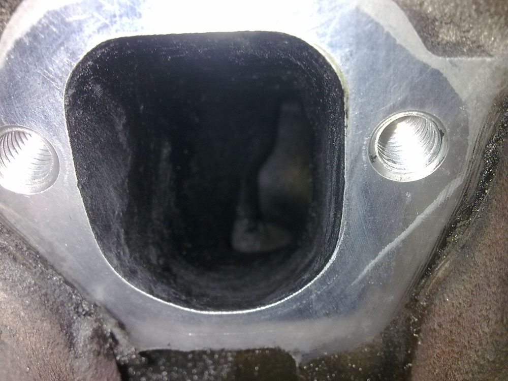

благодаря за савета но днес го доизчистих прословутия колектор с обезмаслите и една четка за миене на шишета , яко ръгане вътре с обезмаслителя и стана почти като нов.
сварих и монтирах всичко без предната броня , картерните газове ги изведох надолу временно с една тръба докато намеря маркуч от някъде че на 100 места питах е няма и няма.смених и гарнитурата на капака на главата.остана ми да сменя на масления охладител тея гумички с гарнитурата но може би ще я закарам при един приател в сервиз че ми омръзна да се цапотя
и като за финал трябва вече да видя защо ми пренадува турбото,както и да изчистя всички радиатори отвън с обезмаслител.та за сега толкова , после може да кача някоя снимка

аз с горелка го чистих и няма проблеми за около 1 4ас бях готов

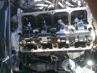

ето снимки малко
тези дни трябва да сваля охладителя за масло и да му сменя гарнитурата и гумичките вътре , както и да сменя маслото с филтъра .
после почистване на радиаторите отвън
и най накрая към съществото на проблема - защо пренадува турбото
ще сменя двата клапана н75 и н18( дето управлява егр-а) и ще направя лог да видим как са нещата . ако е същата работата явно трябва да се сваля турбината и да се чисти
и за най накрая ще си оставя размислите и страстите за бронята - къстъм или сток
