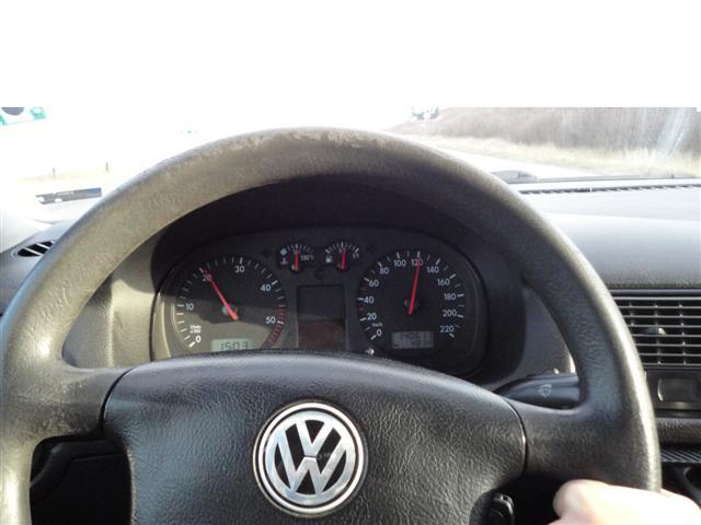

Мнениеот kn9453 » Пон 27 фев 2012 9:12
silven-VW FOREVER написа:Ами колата върви наистина изумително много . Водихме я на диагностика , всичко е изрядно . За пръв път се качвам на 90 конски сили и смея да твърдя че върви като 110-ка . Явно колата има чип защото върти гуми до 3-та . Колата не е за мен а за един приятел (вече бивш Опелист) И когато и той се качи да я кара на 6-та със 100км/ч беше с 1800 оборота .
Да наистина 6-та скорост много разтоварва двигателя!
