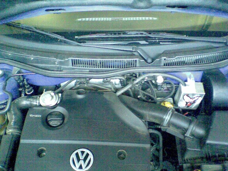

Най добре е да изведете тея изпарения от въздушния филтър,да не мърлят двигателя.Удължавате маркучлето от филтъра на картерните газове и го поставяте в някаква кутиика,но задалжително кутията трябва да има удушник иначе ще почне да връща налягане през пръчката за маслото,и дупката която остава на въздухопровода я затапвате.Ето малко снимков материал как съм го направил на моя!!! :P :P
