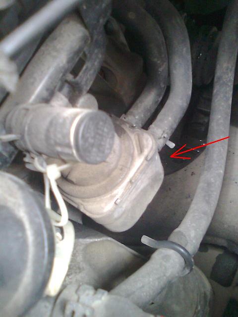

Видя ли охладителя за маслото..?
по принцип от там може да хвърля , поне при мен е така..
ще ти дам снимки и ти би трябвало да имаш такъв..
Отгоре има една гарнитура , която се прецаква , виж тая част при теб дали е омаслена отгоре, при мен беше доста и капеше.
незнам дали при теб е същата форма, но според мен би трябвало да имаш подобна част..
по принцип от там тече масло , когато е прецакано но не са фрапиращи количества. Лошото е ако избие , защото оставаш за нула време без масло..

damb написа:Та къде точно се намира тоя охладител ?
При мен се намира , като застанеш срещу колата , при отворен капак от дясно долу до двигателя, някъде под казанчето за антифриза. Вижда се лесно и се достига с ръка..
Давам ти снимка за ориентация горе-долу...

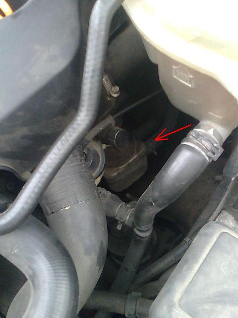

Marto_VN написа:
при мен основния разлив е отляво, но и казанчето за антифриза е там, За това сам дал и снимките в предния пост, Нека някой който разбира да ни осветли това по снимките какво е и може ли нещо да е от там ? Ще проверя и този вариант, но събирам и други идеи - ако има давайте .
