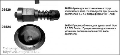

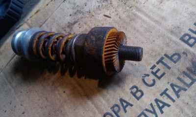

Ей ги фрезите на братушките за челосване без разглобяване:

И аз да питам-тази фреза с дрелка ли се върти и ако да на ниски или високи обороти.Или то като гледам болта се завива и остава неподвижен със задната част и само фрезоващия елемент се върти на ръка-не мога точно да се ориентирам.
goppa
Мнения: 8050
Автомобил: Seat Alhambra
Двигател: CFFB
Re: Голф 3 AFN трудно пали след престой?!??!?!
Мнениеот goppa » Нед 13 ное 2016 12:55
Болта е за центриране и натиск (като се навие стяга пръжините а те натискат фрезата към вала). Фрезата се върти на ръка с гаечен ключ.

Много ценен инструмент и не е кой знае колко труден за изработка-признавам ги братушките...

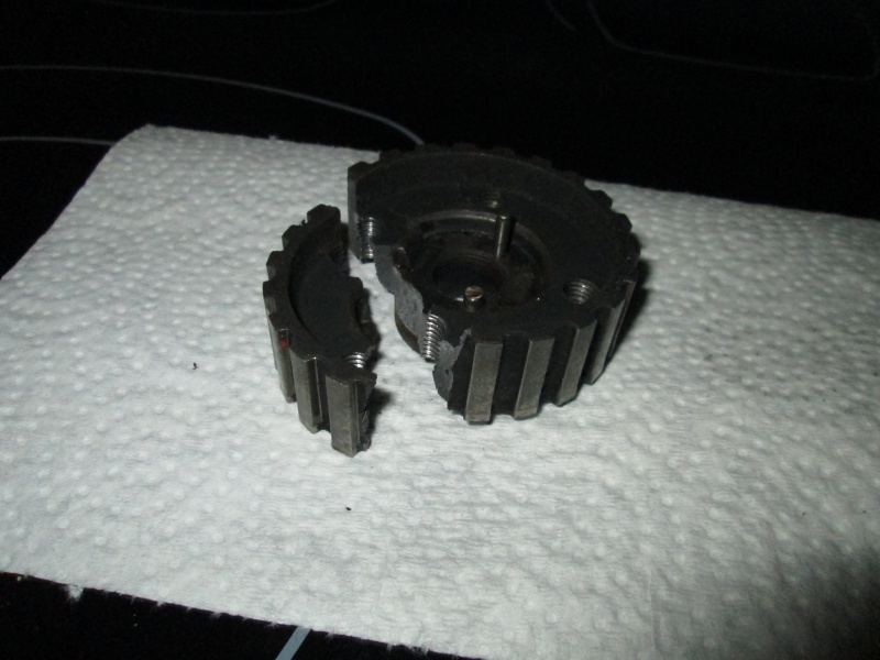

И още нещо важно.
Не законтряйте колелото за два съседни болта, а винаги за два срещуположни!
Защото това нещо е направено по някаква модерна технология от запресован прах с последващо изпичане, с което уж добивало якостните качества на стомана 40Х, ама не е много сигурно :).
Ето какво се получава от неправилно законтряне:

Фрезата , която е за 300 евро е нещо подобно на руската . Така ми е останало в акъла . Жалко, че я няма снимката вече..

Водния дух1 написа:Много ценен инструмент и не е кой знае колко труден за изработка-признавам ги братушките...
Тоя много ценен инструмент е годен само за боклука.
Базирането не може да става по болта, защото биенето е грамадно и нещата ще се влошат.
Инструментът на дойчото е много по-читав.
Ако аз трябва да челосвам такъв вал, вероятно ще го шлайфам. Освен по-лесно е и по-прецизно.
Целят този възел е пълна кретения и гарантира солидно биене дори при абсолютна точност.
