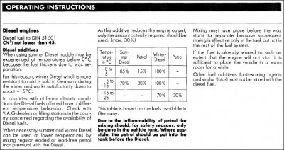

Де да беше на бензин, но както и да е. Между другото искам да уточня че ми попадна една схема на английски при колко градуса колко бензин се долива за да не замръзва. Но в момента не мога да я намеря. А гледам всеки забърква какви ли не химии, сипва каквото му попадне то са керосини и газ и масло и какво ли не. Обещавам да потърся схемата специално за разбирачите.
Намерих снимката, нямам време да правя регистрация за да я качвам. Който желае ще му я пратя да е качи.- samo_pechka

С риск колегите от форума да ме "оплюят"
за пореден път на тема "бензин в дизела" ,пак казвам : Хора не слагайте бензин в дизела!!Не е добре за мотора! Защо ?- е веднага въпросът! Ами защото е различен принципа на възпламеняване на горивото! На бензина му трябва искра ,а на дизела-не ,той се самовъзпламенява!Отделно и визкозитета е различен,както и смазочността !На бензина се слагат антидетонационни присадки,за да не се (забележете) самовъзпламенява .И какво става де факто -затормозване на запалването и горенето въобще.Спорен е ефекта от цялата работа.Може би единствено ,че предотвратява желирването на нафтата.В различни писания съм чел ,че до 10 % бензин в дизела е допустимо,но това е вероятно валидно за времето си когато бензина беше с олово( т.е. е имал някаква смазочност) и е бил по-нискооктанов(значи по-лесно запалим) За по-старото поколение дизели е много по-безпроблемно да "прекарат" такова "подобрено" гориво ,но за PD или CR не! Малко линкове в които е казано че НЕ препоръчват бензин в дизела http://www.chefschrauber.de/tag/winter-diesel-tipps/ http://www.wohnmobilforum.de/w-t7141.html и т.н. Мога да намеря стотици...

fena_vd написа: Между другото искам да уточня че ми попадна една схема на английски при колко градуса колко бензин се долива за да не замръзва. Но в момента не мога да я намеря.
Това ли имаш в предвид?

velinsl написа:fena_vd написа: Между другото искам да уточня че ми попадна една схема на английски при колко градуса колко бензин се долива за да не замръзва. Но в момента не мога да я намеря.
Да
