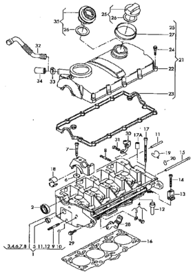

На 1.9 тди 130 коня avf този pcv клапан на самия пластмасов капак на главата ли се намира?
- bubika
- Мнения: 26
- Регистриран на: Пет 26 юни 2009 22:08
- Автомобил: VW Passat B5.5 19.TDi 96kw
- Двигател: AVF
Re: Полезна информация относно PCV клапан(картерна вентилаци
Да там е колега,но някой да каже дали се маха или е капсулован в капака.
Прилича да се отделя,но някой по горе беше казал,че на помпа-дюза са заедно с капака.
Моля някой да потвърди.

Хубаво е ако се сваля за да се сервизира иначе нов капак е 250 лв.
- pesho_sl
- Мнения: 693
- Регистриран на: Сря 09 яну 2008 18:16
- Автомобил: VW Golf IV
- Двигател: AGR 1998
- Местоположение: Варна
За съжаление е комплект с капака. Малко в страни от темата, но може да е полезно за някой - поне гарнитурата за капака се продава отделно (TDI PD моторите в тия години), докато при мен(обикновенoто TDI - колата в аватара) гарнитурата е к-кт с капака и за това вчера мазах със силикон пък да го видя колко ще изкара.
