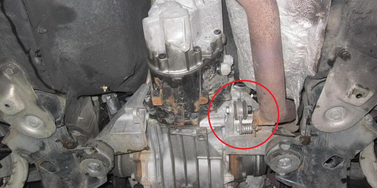

Сега и аз да хвърля малко светлина та значи колата е ауди А4 същите проблеми никакви тампони на двигател скоростна кутия и т.н. не е и от тампоните по гърнетата просто с пристягането с миши опашки спирате резонанса проблема идва от меката връзка или по скоро след меката връзка има един тампон който не е просто една гума ами си е цял модул от желязо и пружина в него този модул незнайно защо на повечето коли липсва та и при мен не беше изключение нямаше го купих го втора ръка сложих го и всичко си дойде на мястото този модул се захваща на скоростната кутия и държи тръбата на гърнетата.
Дано съм бил полезен
Поздрави

Колега покажи за какво става въпрос
V@lDo
Мнения: 258
Регистриран на: Вто 04 окт 2011 19:10
Местоположение: Stz
Re: Пасат Б5 1.9 TDi AFN вибраци, като загрее
Мнениеот V@lDo » Чет 25 юли 2013 17:39
Ето затова става дума.

V@lDo написа:Ето затова става дума.
Точно за това говоря благодаря за снимката аз не можах да намеря :)

Колеги някой може ли да помогне в намирането на такъв тампон,нещо като номер или наименование защото никъде не намирам по моргите а й по магазините немогат да го открият
lz2aii
Мнения: 1330
Регистриран на: Съб 09 фев 2013 12:45
Автомобил: VW Passat B 5.5
Двигател: AVB 1.9 TDI 2002
Местоположение: Габрово
Мнениеот lz2aii » Нед 11 авг 2013 12:08
При мен също се вижда отвора в скоростната кутия от снимката, но липсва планката, която е заварена към ауспуховата тръба. Изобщо като, че ли никога не е имало планка там.

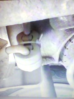

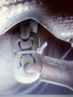

reni2004
Мнения: 58
Регистриран на: Пон 11 мар 2013 22:12
Автомобил: vw passat b8 4 motion 190 hp
Двигател: DFC 2015
Мнениеот reni2004 » Вто 17 дек 2013 19:11
reni2004
Мнения: 58
Двигател: DFC 2015
Мнениеот reni2004 » Вто 17 дек 2013 19:12
reni2004
Мнения: 58
Двигател: DFC 2015
Мнениеот reni2004 » Вто 17 дек 2013 19:14
Извинявам се на всички колеги за закъснелите ми снимки. Това наистина е най-евтиното решение на проблема. От тогава до сега няма никакви вибрации :biggrin
