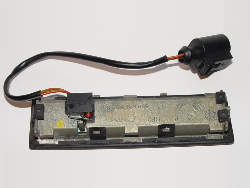

Да не са тези:
Това е копчето за багажника

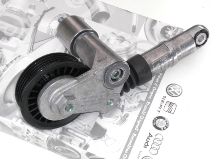

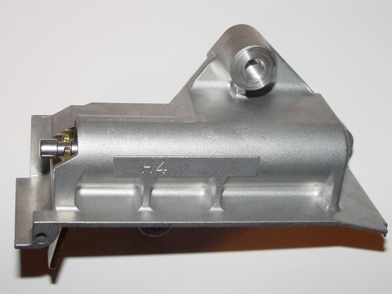

Точно колега, просто нямах време снощи да ги кача. 2-рата снимка е обтегача на ангренажния ремък, а 3-тата снимка е амортесьорчето на пистовия ремък. Ся ще трябва май да си купувам копчето на багажника, нещо неще да се отваря. Мн ме е яд.

Макар че не видях предположих че пасата ти е комби. Пробвал ли си като не се отваря багажника да удариш капака в областта между копчето за отваряне и емблемата? Има вероятност да е клеясал механизма за отваряне. И аз имах подобен проблем, отварях известно време с лек удар (при удара се освобождава механизма). Когато ми писна свалихме кората, почистихме и смазахме механизма и от тогава нямам проблем. Имаше и тема, в която се описваше точно този проблем, ако не те мързи я потърси

И аз имам същия проблем в по-студено време. Забелязах, че микроключето, което е скрито под гумения предпазител на дръжката, не се връща след отпускането му. Като удариш лекичко в тази област се освобождава и действа. Затова като затварям вратата на багажника я пускам по-силно и от удара, ключето се освобождава само.

Колега,механизма за багажника е метална пластина ,която има в края една съчма.Но там се износва и затяга.Та тая пластина е с краче,което натиска едно микро ключе.Аз я отворих и сложих част от пружинка (2-3 намотки само ) и засега нямам грижи.Просто не си заслужава ново. :love.vwclub

ti6ogb написа:Колега,механизма за багажника е метална пластина ,която има в края една съчма.Но там се износва и затяга.Та тая пластина е с краче,което натиска едно микро ключе.Аз я отворих и сложих част от пружинка (2-3 намотки само ) и засега нямам грижи.Просто не си заслужава ново. :love.vwclub
Благодаря за решението колега, ще го сваля и ще пробвам да видя къде точно етова. Аз също мисля, че не се връща тази ръчка и за това неще да се отваря. Ще махна кората като имам повечко време и времето се стопли, че тук само дъжд сняг пак дъжд и пак сняг. За сега рядко става, но е неприятно.
