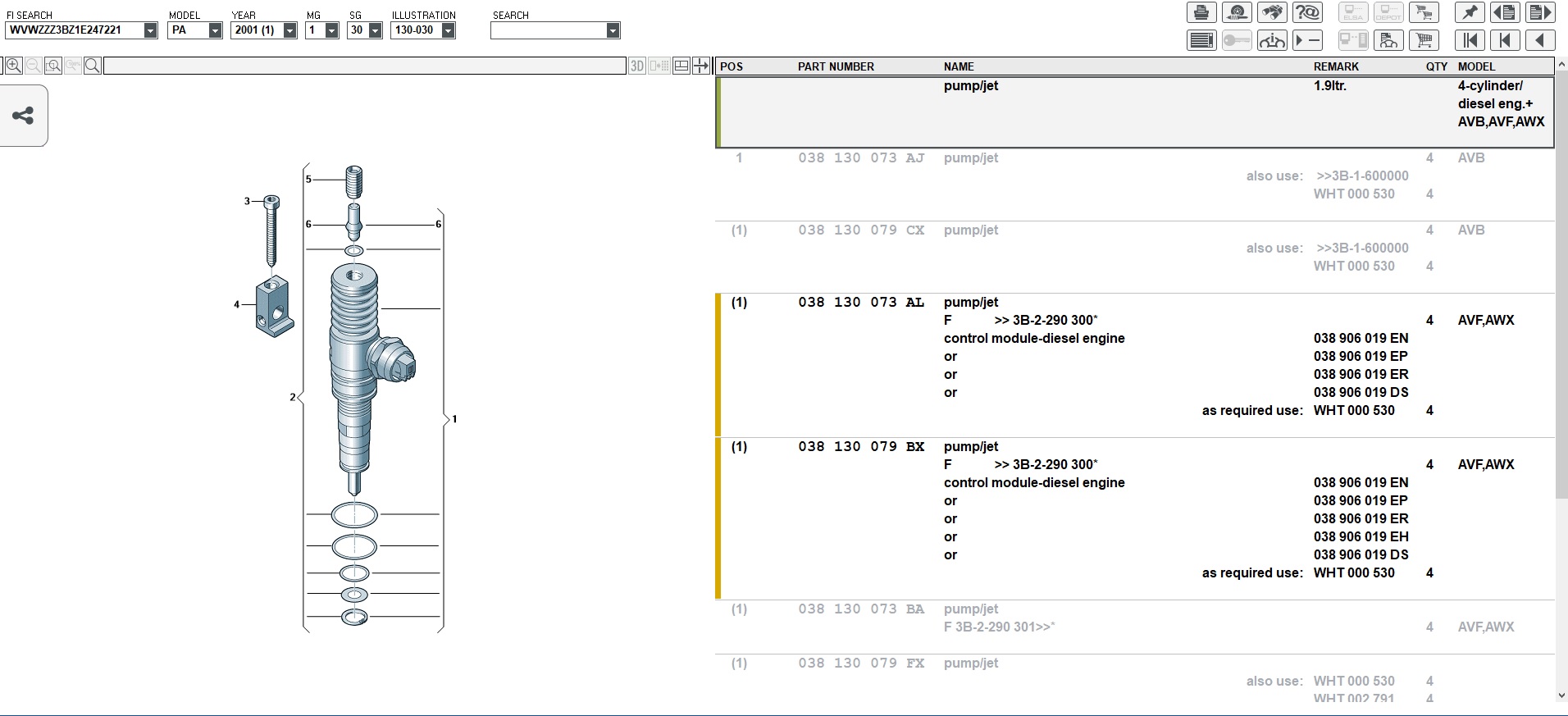

Трябва да се види по рамата.Може да се ориентираш по картинката.

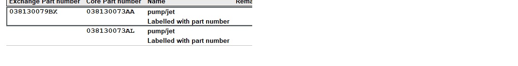

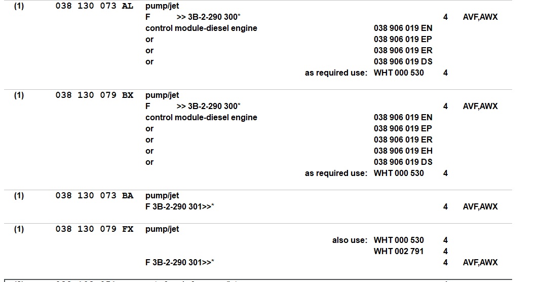

Рамата е WVWZZZ3BZ1E247221.
Ако правилно се ориентирам по снимката трябва да са 038 130 073 ВА ?
А в софтуера има ли разлика при двата модела дюзи?
kiko26
Мнения: 197
Регистриран на: Чет 02 фев 2006 16:47
Автомобил: VW
Двигател: Passat B8
Re: Passat AVF правилни дюзи ?
Мнениеот kiko26 » Съб 02 апр 2022 14:58
Не са ВА. 038130073AL това са правилните дюзи.Тези които са 038130079BX това каталожен номер при връщане на стара дюза и той е за тази рама. Също така може да се сложи 038130073AA.
