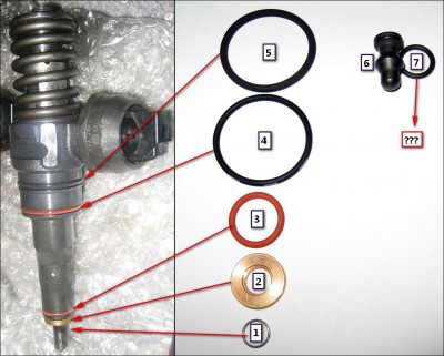

И още едно питане,в комплекта с О-пръстените защо има четири О-пръстена два големи и два малки като на дюзата са поставени само три? Как да почистя ръбовете на леглата на дюзите,на кое място се образуват тези заострени места които късат О-пръстените,в горната част където лежи дюзата или по-надолу в отвора на главата ?

В комплекта О-пръстени за дюзите са повече, защото не са само за 1.9, а и за 2.0, не се притеснявай.
А ръба се усеща като бръкнеш леко с пръст, загледай се в долния край на дюзата къде е опирало и долу в леглото на същото място би трябвало да имаш ръб. Като загледаш самото легло на помпа-дюзата си личи дали има ръб, ръба е едностранен, идеята е леко да го загладиш, за да не нараниш новите О-пръстени, може да се намаже леко дюзата с двигателно масълце, за да влезе по-лесно.

Опръстените са точно толкова.Този който не знаеш къде се слага се поставя под бопчето.Номер 7 се слага под номер 6.
Дано да съм ви помогнал.

Благодаря колега pavel1828,но ролята му е да омекотява работата на бобчето ли? И няма ли да го смачка това бобче,защото не виждам логика да спира нещо това О-пръснтче,то с е горе в маслото.

Не го мачка.Бобчето влиза в него.Като свалиш бобчето ще ти стане ясно.Лека вечер.
