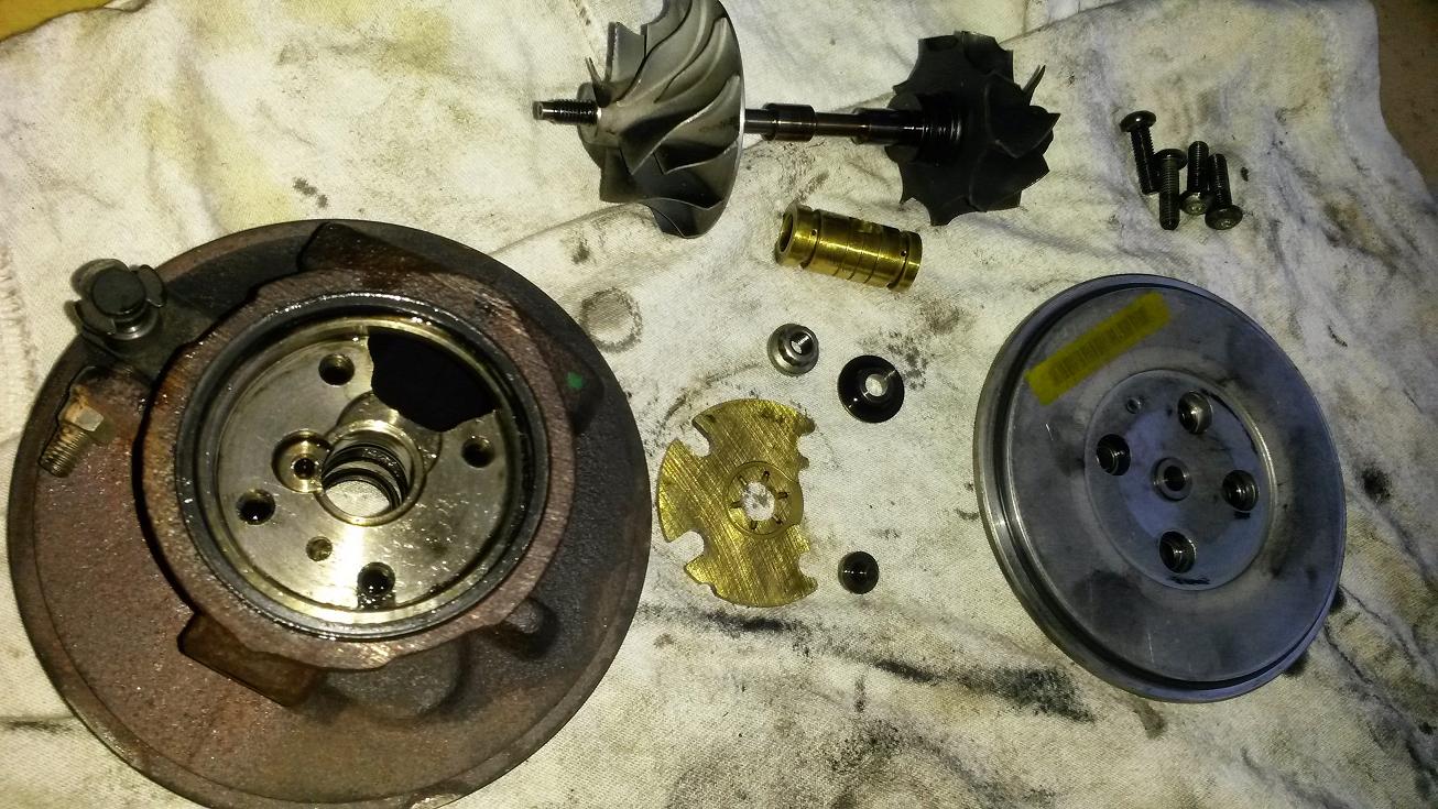

Извадих турбото! Разглобих го и извадих средната част. Луфт в оста на перките има, да кажа още веднъж. Стегнахме средната част на менгеме и пръснахме масло вътре в нея. Запуших с пръст другия изход за отичащото се масло и надухме с пистолет за въздух. Това е най - простият пример, който успях да измисля! Дано съм бил полезен на всички! Ето го резултата:

Понеже нямах условия, а и двата канала в сервиза бяха заети - вдигнах колата на крик, легнах отдолу и свалих кората. Наложи се и за да стисна скобата, която държи маркуча към студената част. Иначе основно разглобявах отгоре. Всмукателните колектори бяха чисти, имаше видим нагар по стените, но не беше кой знае колко фрапиращо като снимките, които съм виждал тук. Нагара беше минимален, да не кажа, че липсваше. Колекторите си бяха черни, нещо нормално според мен. ЕГР-а също беше чист. Нищо не беше заседнало, той също си имаше минимален нагар по стените и клапата.Като свалих колекторите погледнах каналите на главата - бяха сухи. Което ме навежда на мисълта, че двигателя е здрав и няма износени сегменти или гумички на клапаните за смяна. Общо взето това е. Всичко ми отне около час работа, без да бързам. През това време си пийвах бирица и си палвах някоя друга цигара. Утре чакам новото турбо. Сръвшвам работа към 6 и може би ще я подкарам вечерта. Поздрави на всички още веднъж! :)

Случая е баш като моя, просто е по фрапиращо, макар, че без такива компресорни опити видимо се виждаше как е изпускало масло на към огъня, а НЕ към кулера! Всичките ти приказки ми напомняха на моите дерзания, за това и се намесих
Разгеле, сега е на ред да кажеш къде и как ще я правиш.....или викаш направо нова оригиналдЪ ? 1/2 от стойността (да речем) на колата, ама нищо де, турбото ще я надживее....
Викаш, от Карнобат си...хм, след толкова четене из форумите и аджеба-за турбини, не съм чувал да има в района читави сервизи, ноооо..... може и да не съм случил на инфо
То въобще в България май май се броят на пръсти, а има менте
Ей да видите какви чаркчета има из средната част....липсват само опечените сегментчета, демек баш проблема

Така, турбината утре пристига нова, на цена от 1600+/- 50,100лв. Заедно с нея съм поръчал и термостат, понеже след смяната на датчика, колата държи 70-80 градуса! Вчера минах 230км, и на връщане едва успя да стигне 90 градуса. Старата турбина си остава при мен. Днес моята турбина се разглоби основно. Първо излезе перката от студената част. След това се развиха 4-те болта и извадих студената част. На нея втулката и е разбита не отвътре, към оста на перката а отвън където е набита. След това махнах тази бронзова шайба която се хваща също с 4 болта към средната част, махнах втулката под нея, махнах и кръглото чопче до нея. След което извадих цялата перка с оста на топлата част. Чудното беше, че шайбата, която се намира зад перката от към топлата част беше супер халтава и когато колата заработи и турбината се развърти - точно тя е стържела. Иначе от към топлото на средната част има една втулка, която май е бита на матрица. Тя е много разбита и май не подлежи на ремонт. Геометрията в началото беше спекла, но се раздвижи много лесно. Актуатора си работи. Мисля след време да си намеря средна част от някъде и да си направя моята турбина. Замислям се и за хибридно турбо със средна част от ARL и престъргване на охлювите. Но това са само идеи. За сега ще се спра до тук и без това трябва да сменям ангренажни ремъци, ролки и антифриз. А не съм много розов с парите. Тези, които ще похарча за турбото не исках да ги пипам, но... Няма смисъл да седи колата и да и плащам само таксите.. С времето ще възстановя похарченото, а с останалото ще се мъча да заделям за колата.
