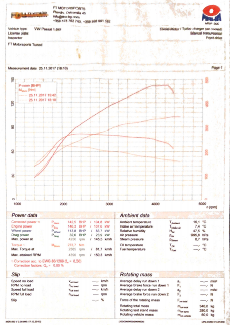

Аз минах през тоя момент в края на Октомври. Колата започна да хвърля грешки изпадайки в сервизен режим и диагнозата беше здраво затлачен EGR клапан до степен на пълно блокиране на механиката (нямам снимки но картинката беше грозна). Ресърчнах почти всички опции. Нов/стар клапан от ebay, почистване или само софтуеърно премахване. Свързах се с Жоро от FTMotorsports (контакти има в форума отдел сервизи) в Пловдив и след няколко телефонни разговора реших да дръпна спусъка на пълно EGR премахване (софруеър и хардуеърно изолиране), премахване на ДПФ (пак софтуер и физическо премахване) и лек ремап. Работата беше свършена перфектно за 3 дни и вече 15 000 километра си карам без абсолютно никакви проблеми. Колата освен лека миризма на дизел не вади и прашинка пушек. Преди 2 седмици сменях големите тампони (задни) на предницата и се пъхнах отдолу да разгледам. Забелязах че освен потока на газовете на ЕГР е изолиран и този на охлаждането така че не ми се вярва само софтуеърна намеса да е достатъчна за безпроблемно премахване.
Re: Passat B7 CFFB почистване на EGR
мотора ти кой е колега ? Колко излезе цялата операция ? Някакви недостатъци или пък плюсове да усещаш откъм разход, поведение ? Охладителя е комплект с ЕГР-а и трябва да се байпасира и кръга с охладителна течност.
Мотора е 1.6 TDI CAYC колата е 2012 година. Цялата операция излезна 700лв (600 ако извадим 100-те лева от изкупения ДПФ). Градския разход при нормално каране падна, на дълго е същия. Съвсем друго е ако стъпваш на газта, което поне в началото след ремапа правих доста често от удоволствие. Колата определено е по-пъргава и газта е по-чувствителна. Да ускориш и изпревариш е вече възможно без да сваляш от 6-та предавка. В момента колата е 145 коня и 273нм. Казах на Жоро да не гонят максимални нютони (тоя мотор го правят по 310/320нм) за да се щадят повече съединителя и маховика.

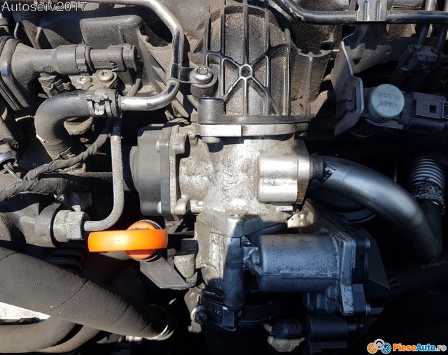

първото е ЕГР,а второто е дросела

borri написа:първото е ЕГР,а второто е дросела
Така е и при мен, на CBAB мотор, но при този от заглавието тръбата влиза директно в пластмасата на колектора, който е издължен до дросела.
