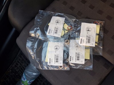

Срещу 40лв за 4 ремонтни комплекта за дюзите проблема е решен! :)

Много евтини тези комплекти колега.Аз 2015г. когато ги сменях моите бяха 20лв на брой бош.

Компекта пак е на бош просто ползвам малка отстъпка.2 от дихтунгите изобщо не са уплътнявали също така и на 2 от дюзите 2та червени о пръстена са били леко закъсани.
