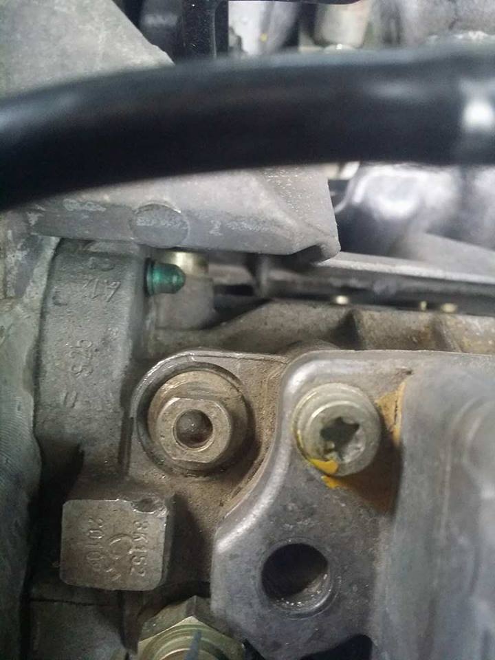

Вчера не успях да го отвия тоя двуграм който е отгоре на клапанчето, напъвах го с обикновен гайчен обаче не може да пасне хубаво и ме е страх да не го заобля.

Резано ключе нямаш ли?Тоя клапан,ако е заседнал няма да стига до дюзите гориво

С обикновен гаечен ключ 10 мм става.
П.С Поне при мен стана. :)
Колкото до датчика на КВ,разкачи му буксата и закачи на пиновете му един омметър.По спомен-трябва да ти покаже между 1000-1500 ома.
Добре е да се сменят тези опръстени на клапана с нови,ако го извадиш.

Проблемът е, че при мен болта е завъртян, така че за да вкарам гайчния ключ ми идва или от страната на ремъка или от страната на помпата и не може да легне хубаво, а го хваща под ъгъл от 45-50 градуса да кажем.
Ще пробвам да му измеря съпротивлението да видим дали ще е в границите на 1000-1500ома.

Оффф......аз си мислех че за стоп клапана на ГНП-то говориш.... :redface

Соленоидчето което е там си идват 12в при контакт.

Изпили с ъглошлaйфa шлиц 10мм в крaя нa някое плътно пaрче желязо и имaш ключ зa рaзвивaне нa клaпaнчето ;)
