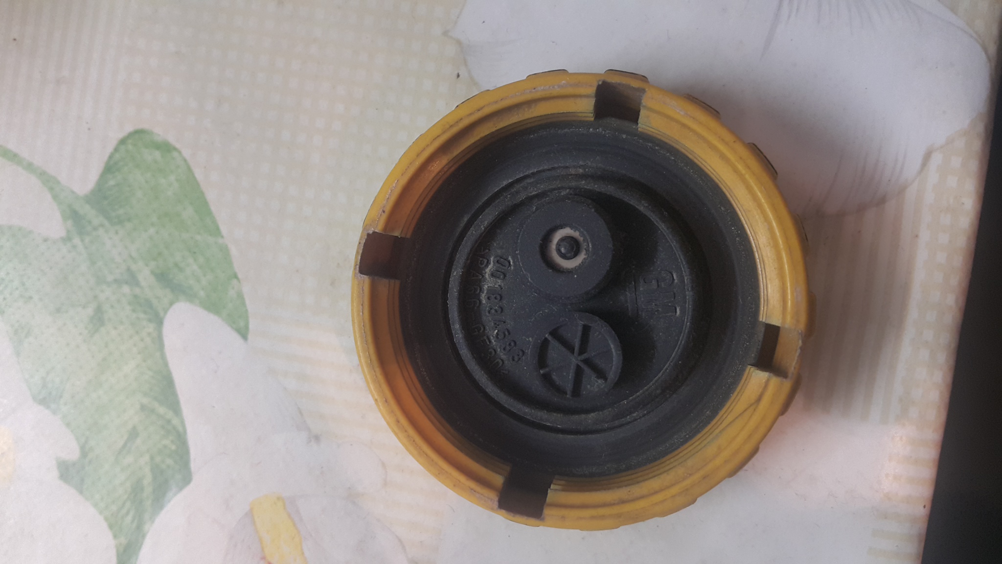

Ето една че имам на опел разпиляна на масата в сервиза. Има 2 клапана единия е постоянно изпускащ като мине 0.8 бара а другия изпуска само ако се вдигне драстично налягането с цел предпазване от гръмване на някой съединение

Благодаря,колега,но имах предвид така наречения клапан за под налягане,който не изпуска,а засмуква/така поне разбрах/.При Опела явно става дума за работен и авариен..

Капачката на Опел-а - единият изпуска налягането, другият пуска навътре, като изстине системата и се образува подналягане.
