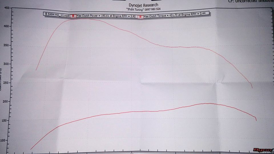

Здравей колега, исках само да вметна, че имах същия проект, така да го нарека :) голф 5 бкц 2005г. 105к.с. с разликата, че сложих турбина от АРЛ-1749VB и само с настройка от ифидик тунинг изкара достатъчните за мен 190к.с. и 430Нм.
Мисълта ми е, че с хубав софт, колата не ми е правила никакъв проблем със стоковите дюзи и налягане на турбината далеко от макса , само 1.45 бара константно. Вървеше супер приятно и нямаше никакъв дим, абсолютни никакъв, а бях без катализатори ...
Нещата, които само смених при смяната на турбината са и мап сензора (3 баров) и съединител ;)
В момента колата се кара някъде в Бургас, син голф 5 със затъмнени стъкла.
Успех и ако има нещо питай, ако мога ще помогна.

Не, точно на 1.45 бара си беше, няма смисъл да ви лъжа, бях там видях.Карах я така почти две години, мерил съм я много пъти :)
Просто реших да споделя, а не да пиша глупости, който не вярва да пита Иво ;)

Бах мама му ,АРЛ на 1.6 налягане и дюзи AL вади 180 -190 коня ,вие с малките дюзи и на 1,45 правите 190 коня .Интересно!

и мен ми е интересно. със стоковите дюзи 175 изкара само при мен

lubo007 написа:и мен ми е интересно. със стоковите дюзи 175 изкара само при мен
Графиката го показва, зависи и от състоянието им. И аз не очаквах толкова, но ето ...

Напълно е възможно. Моя всичко сток на 1.35 изкара 165 коня и се кара 1хх ххх км така.
