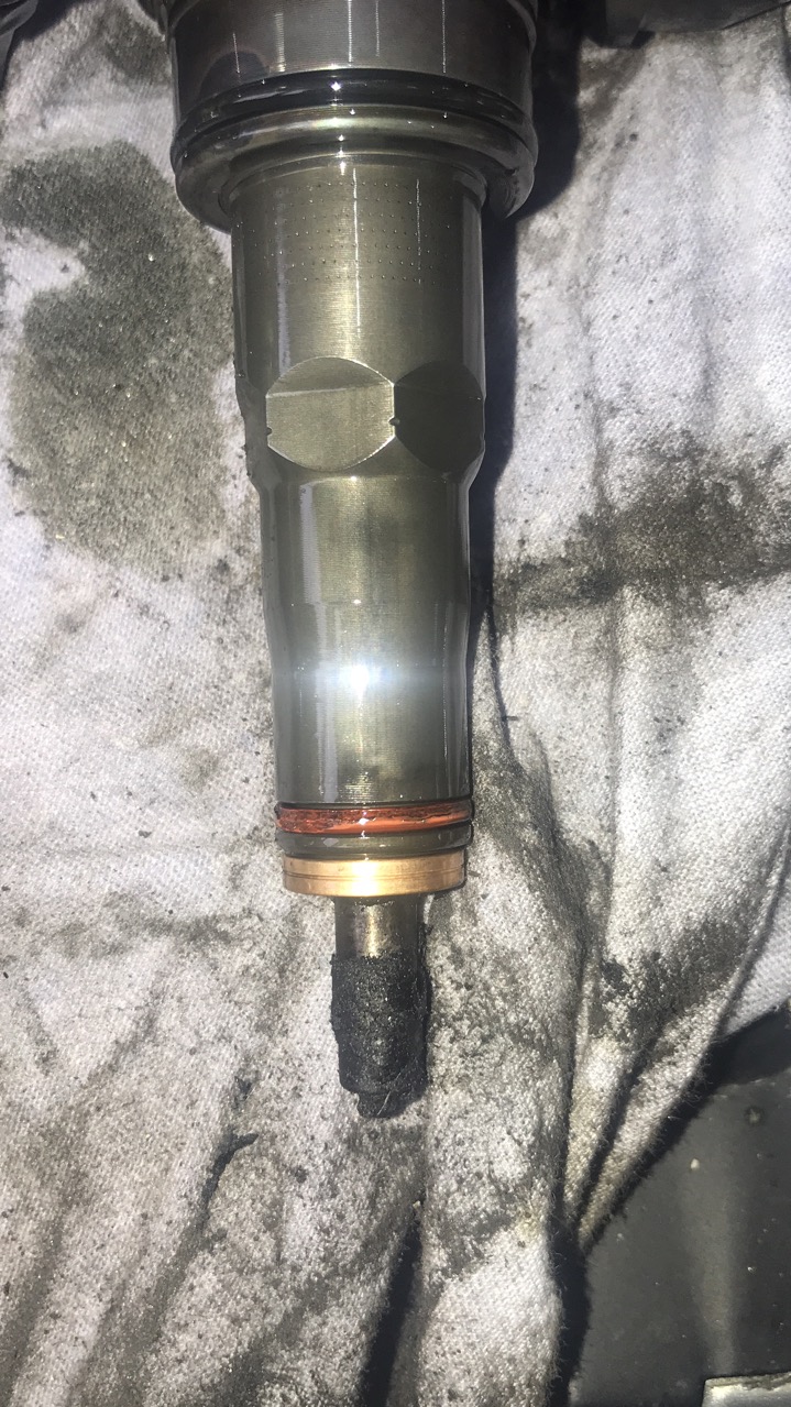

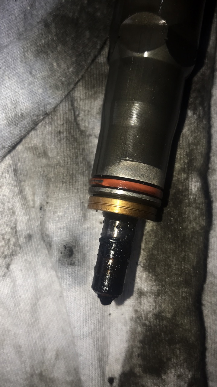

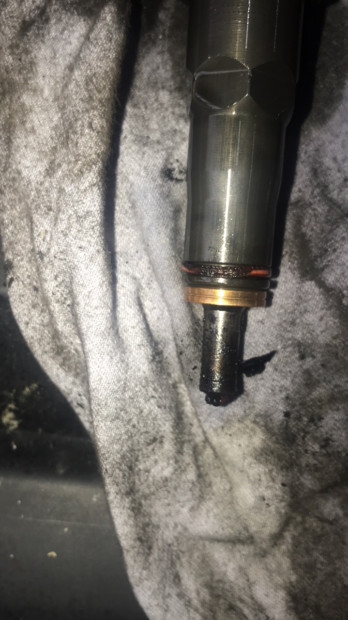

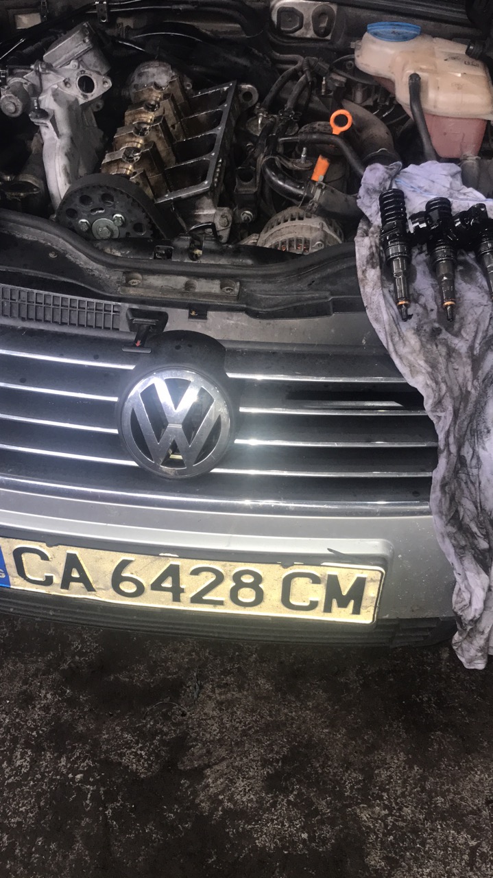

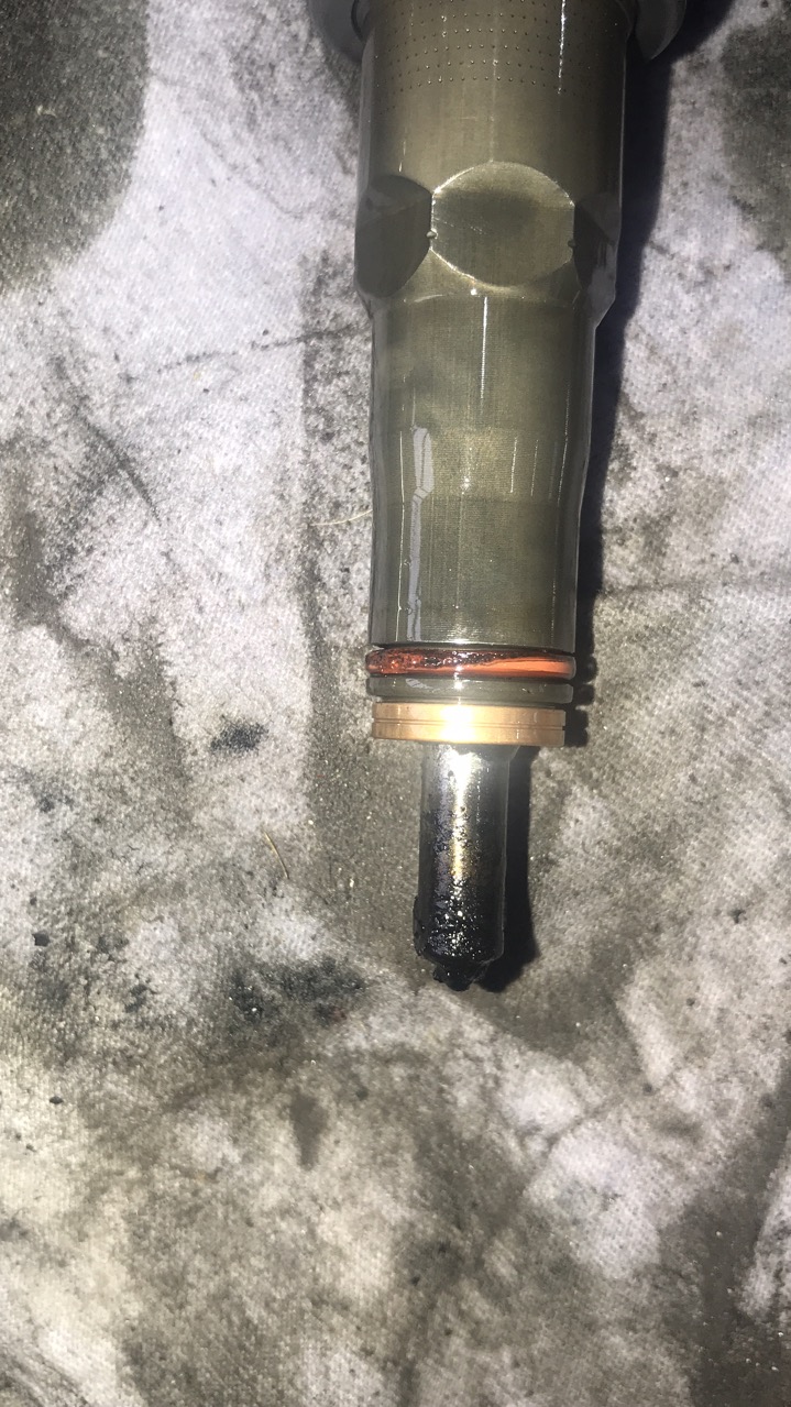

Re: Passat B5.5, 2.0 TDI, 136 к.с., BGW - тотална загуба на мощност след смяна ремонтен комплект дюзи
Това са дюзите непосрествено след изваждането им. И реда в който са извадени. Тази с най-многото нагар е от трети цилиндър с въпросната по-висока стойност при диагностика.
Ако може собственика на колата да качи снимките от минути преди оставянето им в сервиза, че нещо не мога да се оправя.
Дюзите не са чистени с никакви абразивни средства и инструменти. И от снимките може да се потвърди а и дюзите са все още при него.
