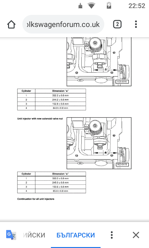

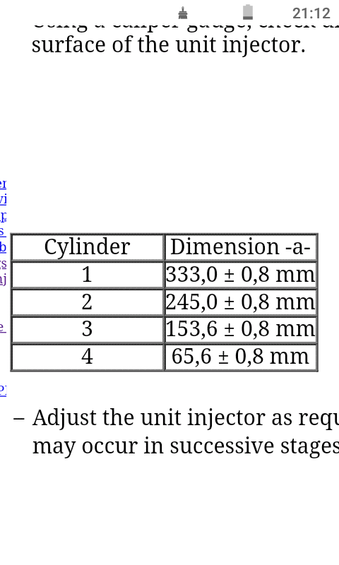

Нови ще сложа, 20 кинта не са проблема, взел съм си магнитната стойка с часовника от струга, шублера съм взел за да нагласим точно дюзите за да съвпаднат отворите за гориво на дюзите с главата, само че нещо не намирам допуските колко бяха. За разтоянието на всяка дюза говоря имаше допуск измерва се от началото на главата до всяка дюза, допуска беше +-0.8мм.
Имам още едно питане: шайбата на разпределителния вал задължително ли се вади в зацепено положение на ангренажа, че гледах клип в майтурбодизел човека беляза ремъка с тебешир спрямо шайбата само и го извади.
Намерих допуските за дюзите.

В горното ми мнение съм дал и допуските за всички цилиндри.
Поздрави.

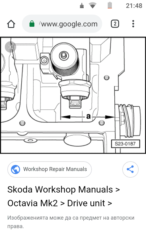

Zdravko Zankov
Мнения: 13593
Re: Износен разпределителен вал 1.9 ПД
Мнениеот Zdravko Zankov » Чет 25 апр 2019 21:08
И къде намеси Шкода Октавия 2,при Голф 4 150кс?

Мнениеот valiosport » Чет 25 апр 2019 21:57
Ето го за АРЛ
