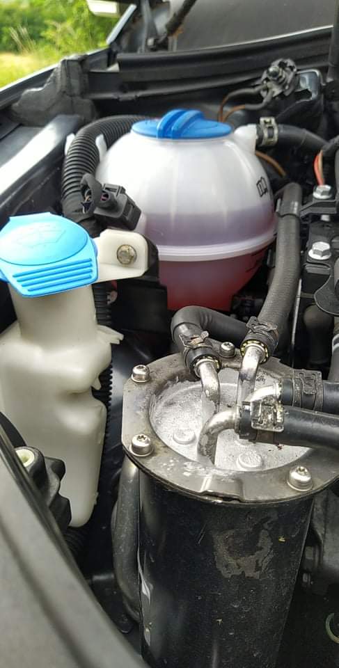

Мнениеот VWPASSATGL » Съб 04 юли 2020 14:04
На студена нивото беше между максимума и минимума. след 50км извънградско нивото е както на снимката. Но антифриза не го изхвърли през клапана на казана. Ще правя пак анализ за изгорели газове. Веднага след като спрях я закачих на ваг ком 95-96 беше температурата на антифриза.
