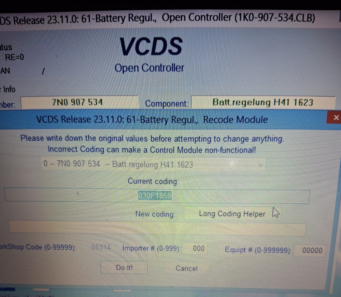

Vasseto написа:Намери си пак VCDS. В секция 61-Battery regul и смени номера на акумулатора. Така колата ще работи с нов акумулатор и ще оправи този за няколко дни. Аз си сменям номерата на акумулаторите 2 пъти в годината затова че колата ги убива состуерно. При мен номера на акумулатора е вече 068 VAO 1111111129.
https://www.youtube.com/watch?v=IJAScg6JrYI
Малко сложно ми изглежда за мен...

След опит да прекодирам попаднах на това...
Не мога да въвеждам данни и оставам с впечатление, че и предния път не са кодирали новия акумулатор :dontknow
