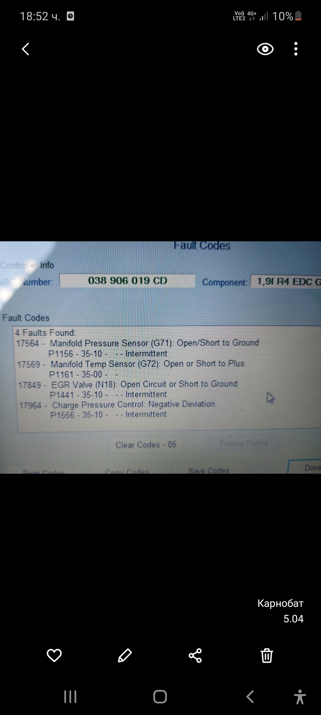

Re: Passat b5 1.9 tdi 116 к.с. 99 г. Късно включване на турбо
Мнениеот JoJoooo » Пон 05 апр 2021 17:52
Колеги. Все си го има късното включване на турбото. Актуатора е малко пипнах, но ми заби грешка и в егр n18 грешката за темп сензор я знам. Но др дайте малко помощ n75 или n18 ми е за смяна. Ето и снимка
Мнениеот NathaN » Чет 08 апр 2021 0:33
Последната грешка е че губи налягане провери си маркучите и турбо пътищата
Мнениеот ifidik » Чет 08 апр 2021 10:02
в момента караш SDI .Не ти е включена буксата на мап сензора.
Мнениеот JoJoooo » Пет 23 апр 2021 5:53
Относно маркучите и турбо пътищата. След смяна на всички вакууми съм обърнал един клапан, които е тип възвратен пуска вакуум само в една посока. След като го оправих се оправи вакуума, махна се грешката и спря да КЪПИ ЕГР (за 5км градско след измит мотор 100гр масло). Относно май сензора ДА беше окачена забравили в сервиза да я закачат...
